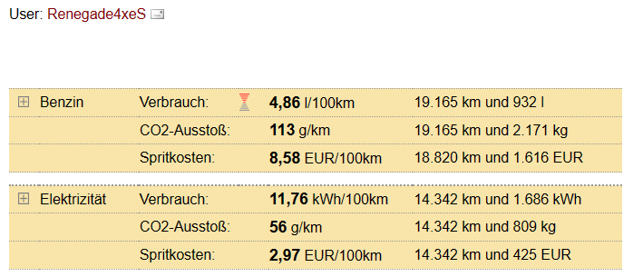

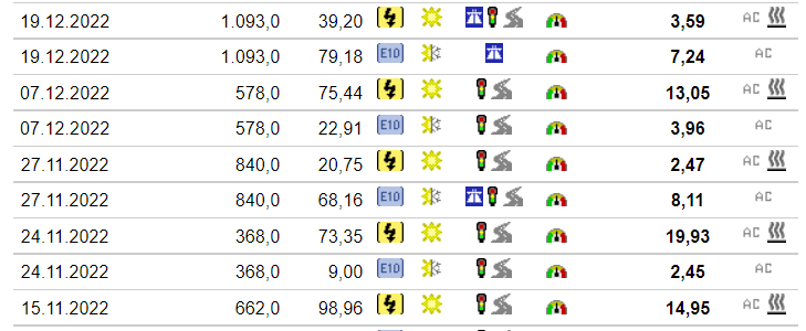

So, dann gebe ich doch auch mal meinen Senf dazu...
Ich habe meinen Renegade jetzt seit knapp über einem Jahr und etwa 38000 km auf der Uhr.
Im Alltag und Nahbereich fahr ich den Wagen fast ausschließlich elektrisch. Hinzu kommen verschiedene Autobahnfahrten und Wochenend-Trips.
Fahrmodi benutze ich, wie bereits erwähnt, im Nahbereich "Electric", auf der Autobahn E-Save (Stand halten) und unterwegs bei leerem Akku dann eben Hybrid.
Wenn ich weiß, dass ich auf der Autobahn lande, fahre ich den Motor vorher mit 4WD Lock warm.
So hat sich über die Zeit bis zum Z78-Update ein Gesamt-Durchschnitt von ca. 2.5l /100km ergeben.
Seit dem Löschen der Tageszähler beim Update habe ich einen Gesamt-Durchschnitt von etwa 3.0l/100km.Auf Urlaubsfahrten ohne Lademöglichkeit etc. ergibt sich ein Verbrauch von etwa 7.7l/100km.
Das finde ich für Form, Gewicht und Leistung des Wagens durchaus in Ordnung.

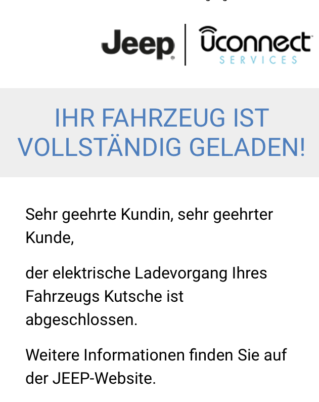

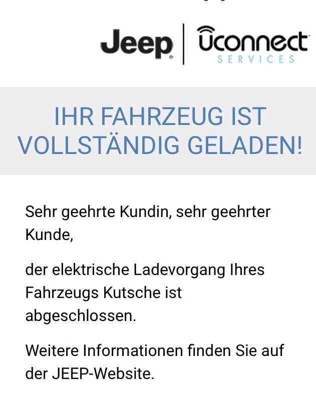

Nach jedem Ladevorgang kommt ja eine Nachricht, nicht sehr informativ und keine weiteren Infos. Gibt es eine Möglichkeit vom Fahrzeug die Ladehistorie im kWH pro Ladezyklus abzurufen?
Nein, die gibt es (im Auto) nicht.
Das geht nur am anderen Ende des Ladekabels.
Das kann man aus der Wallbox oder aus dem Ladeprotokoll bzw. aus der Rechnung der Ladekarte entnehmen.
Oder du hast für deine Ladesteckdose/Wallbox zuhause einen eigenen Zähler installiert.

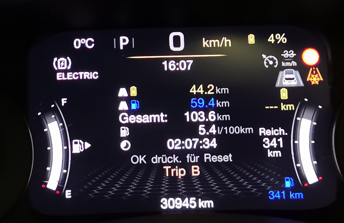

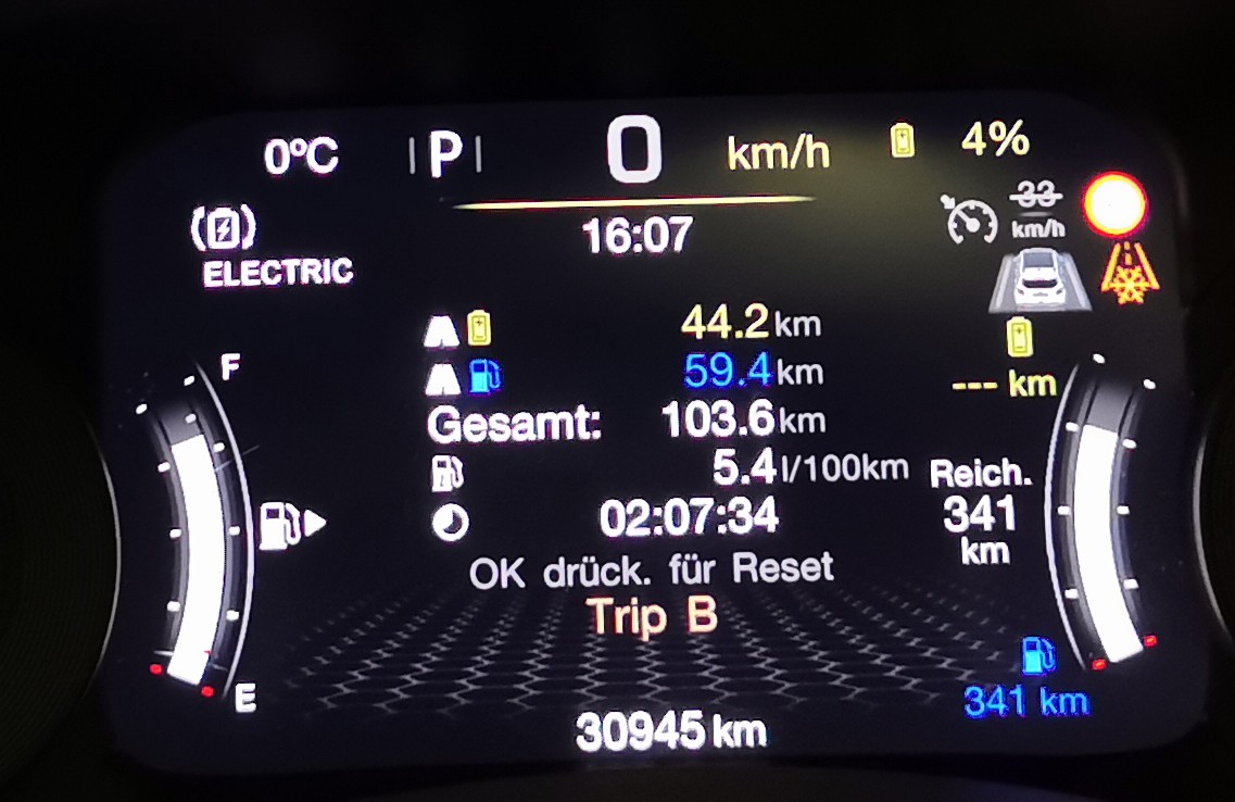

Ich achte ja auch immer auf meinen Verbrauch und fotografiere eigentlich jede Fahrt immer ab (Verbrauchsdaten). Nur auswerten tu' ich bisher selten
Mich würde mal interessieren, wieviel der Motor bei euch so an Benzin verbraucht - d.h. nicht die Durchschnittswerte mit elektrischem Antrieb zusammen, sondern rein, wieviel hat der Motor verbrannt.
Beispiel:
absoluter Benzinverbrauch 5,4l * 1,036 = 5,6l
5,6l / 59,4 * 100 = 9,4 Liter / 100km
Strecke war Bundesstraße, fast nur konstant 120km/h gefahren.
