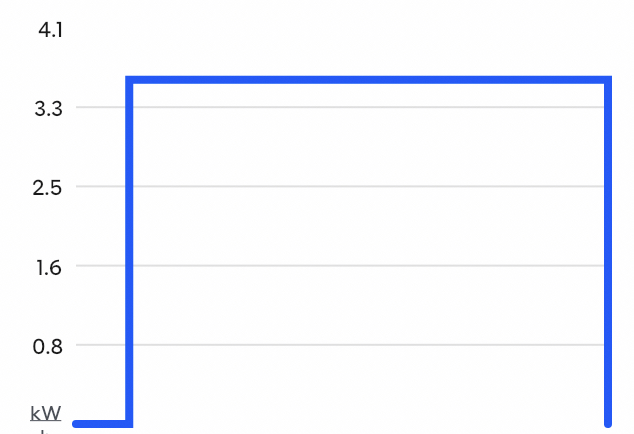

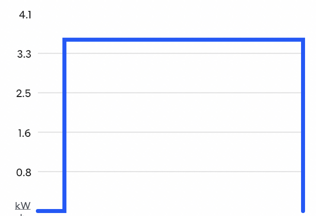

  • Gestern ein etwas komisches Ladeverhalten.
    Der war bis auf 1% leer, das Laden wurde unterbrochen bis das Auto erneut eine Freigabe zur Wallbox gemacht hat.
    Soll 11,4kWh
    -1. bis 5,1 kWh dann Pause
    -2. bis 8,6 kWh dann wieder Pause
    -3. bis 9,8 kWh dann beendet
    Die Daten habe ich von der Wallbox.
    Ist das normal? Hatte ja berichtet das bei 80% kpl abgebrochen wurde, das war beim öffentlichen Laden.
