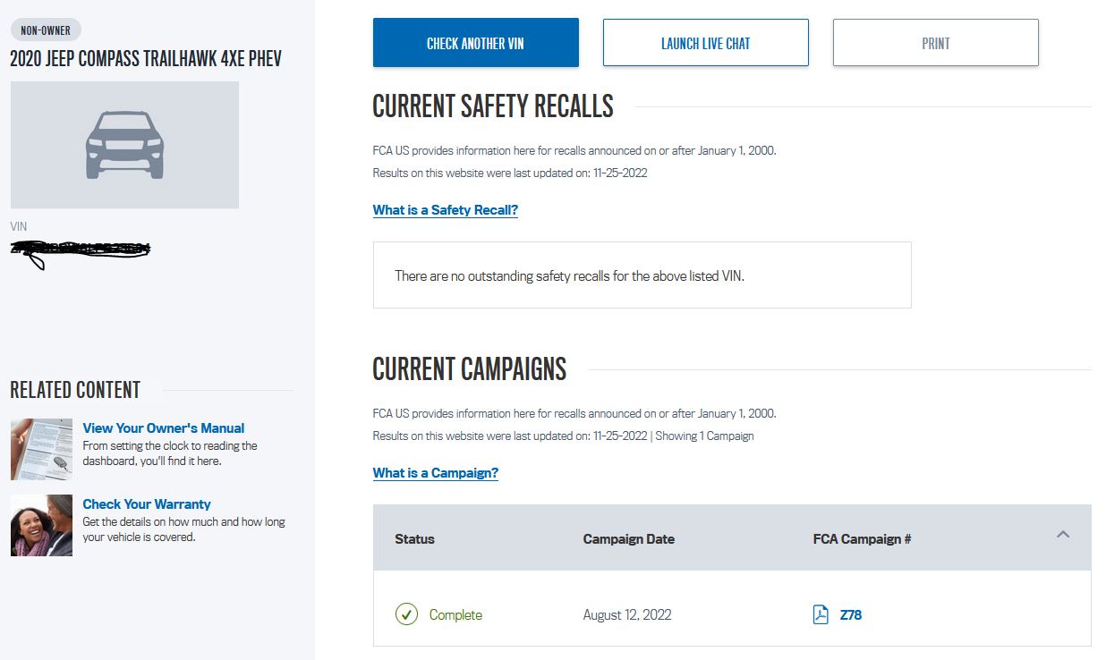

    Warum das Update beim VIN Check auf der Recall Seite von Mopar immer noch auf rot und incomplete steht, ist mir jedoch ein Rätsel
