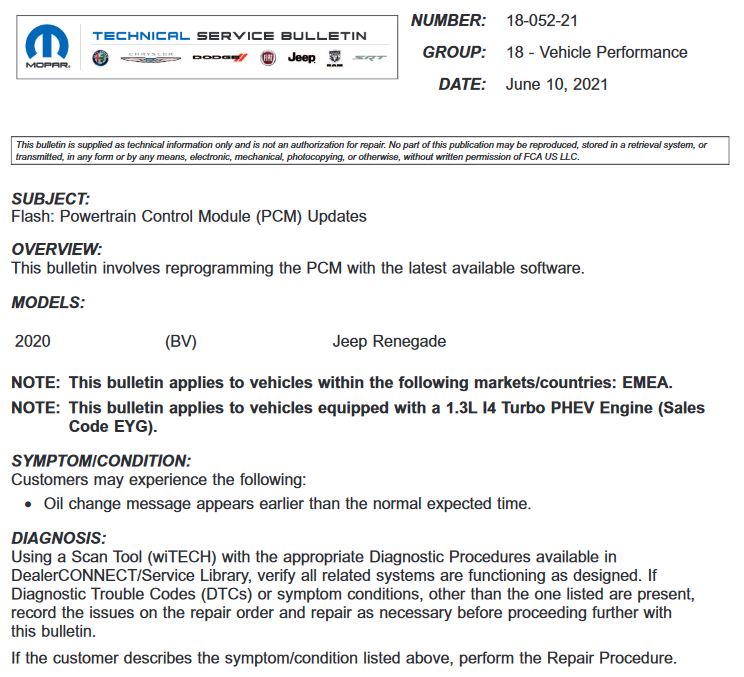

  • Ich will ja nicht noch mehr Öl ins Feuer gießen, aber von einem neuerlich Update für das Motorsteuergerät ist mir auch nichts bekannt. Es gab bisher nur eins für MY20, das war die Geschichte hier:
    Toy
    Danach kam nichts mehr. Ich hatte meinen erst vor einer Woche am Witech hängen, keine neuen Updates oder Service-Aktionen weit und breit nichts zu sehen. :/
