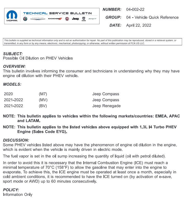

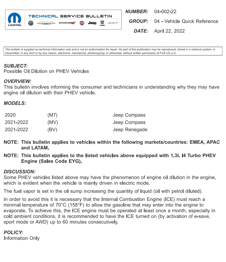

Statement von Jeep zu Ölverdünnung
Also jetzt offiziell!
Sollte das nicht eigentlich am 1. April rausgehen und nicht am 22. ?
Also, ich fahre einen Monat rein elektrisch in der Stadt mit 7 Cent Sonnenstrom vom Dach rum und freue mich und soll dann sinnlos eine Stunde lang irgendwo im Allrad-Modus rumfahren und ca. 5 Liter sprich 10 Euro einfach mal eben in die Luft blasen?
Na das hat man sich irgendwie anders vorgestellt.

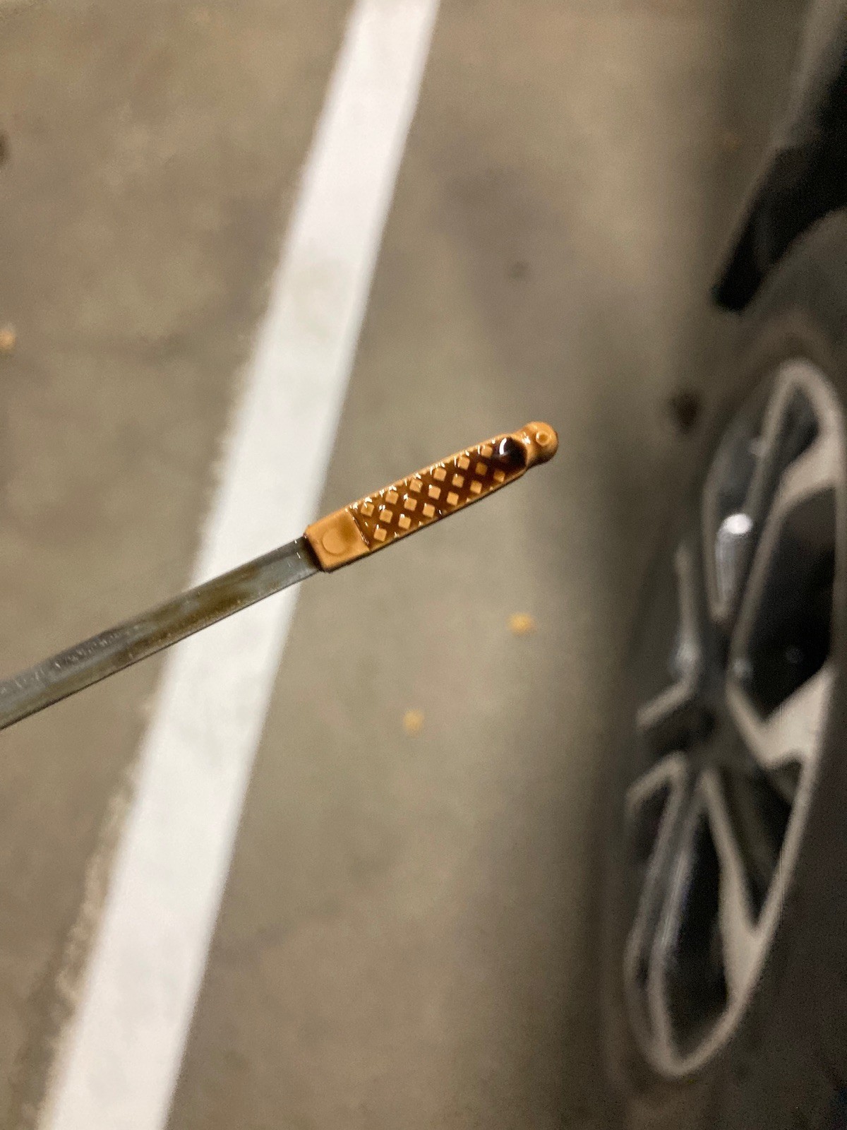

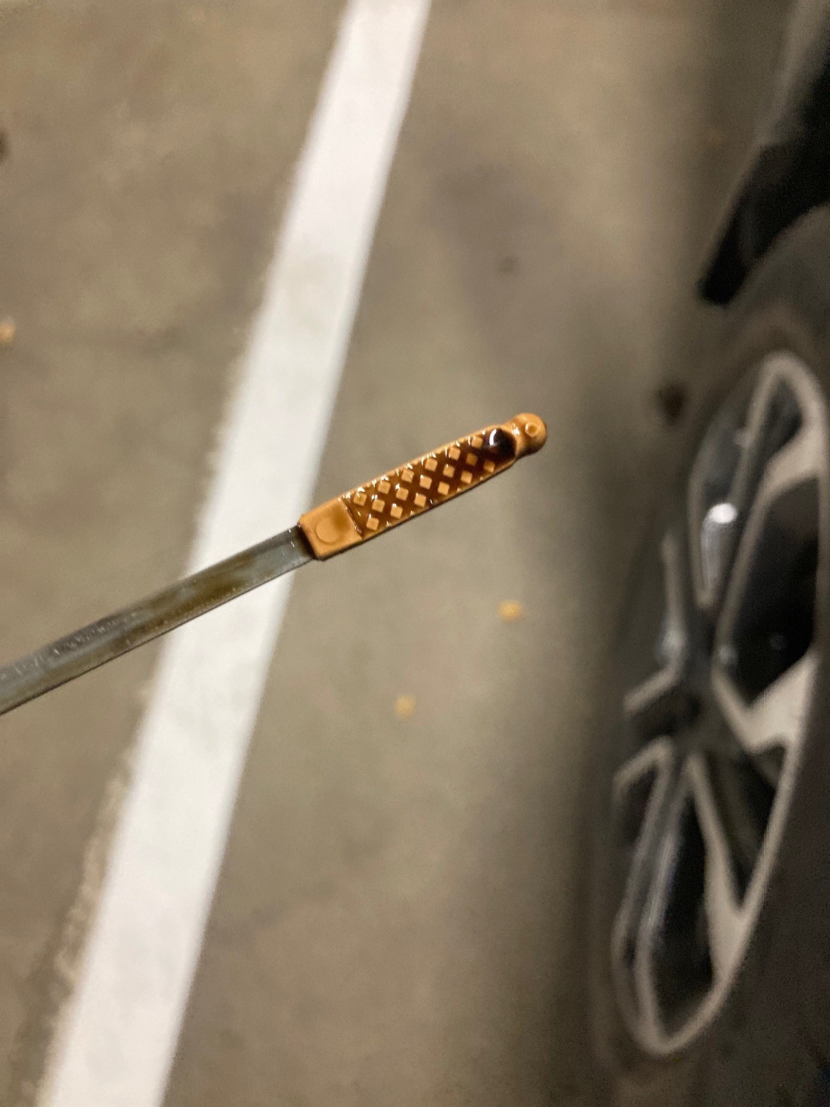

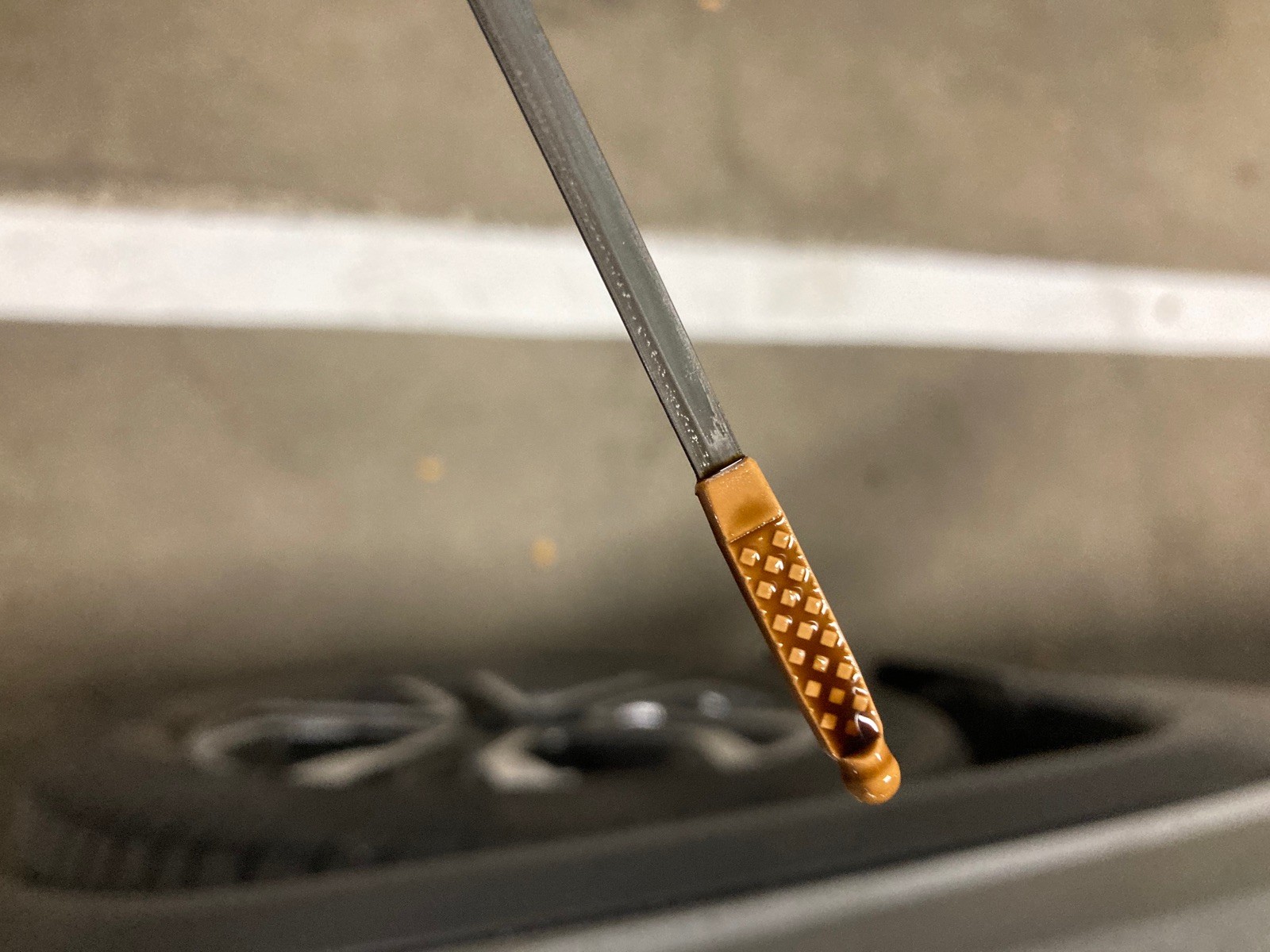

Ich denke, bevor ich sowas sinnlos mache, prüfe ich erst mal den Ölstand alle paar Wochen.

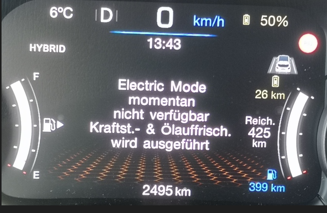

So wie ich das sehe wird man wird sich von der Vorstellung einen PHEV wahlweise als reines E-Auto betreiben zu können, nun endgültig verabschieden müssen. Das kann so einfach nicht funktionieren. Ich beschäftige mich seit einiger Zeit auch damit, wie der Marktführer in Sachen Hybride mit der Situation umgeht. Dort setzt man wie beim Wrangler PHEV auch auf Prävention mit einem Recovery-Modus, aber das wird ja auch von den Kunden nicht angenommen. Ich befürchte mal, so lange die PHEV-Ära andauert, wird das ein streitbares Ärgernis bleiben.
Unglaublich, jetzt hat Jeep tatsächlich die Expertise dieses Forums aufgegriffen um die Werkstätten zu informieren....
Ich verstehe es nicht. Woher soll denn die Ölverdünnung kommen wenn der Verbrenner aus ist? Im E-Betrieb wird ja wohl kein Benzin ins Öl gepumpt. Das ist doch nicht logisch. Mein MY 2020 Renegade ist ja laut dem Paper aber auch nicht betroffen. Feststellen konnte ich ein solches Verhalten auch nicht. Obwohl ich oftmals 2vWochen am Stück nur elektrisch fahre.
Kann bitte jemand meine Eingangsfrage logisch erklären?
Wenn der Verbrenner 4 Wochen aus bleibt muss man das mit 4 Wochen parken gleichsetzen.
Da kann mit dem Öl nichts passieren und die Jeep Anweisung ist wohl nur unter juristischem zu verbuchen.
So lange der Verbrenner nicht startet, passiert auch nichts. Die Crux ist, wenn der Verbrenner mal bei kalten Bedingungen startet und dann nicht warmgefahren wird, kommt es durch die Überfettung beim Kaltlauf zur besagten Ölverdünnung. Und dieser Effekt ist bei Direkteinspritzern noch viel stärker ausgeprägt.

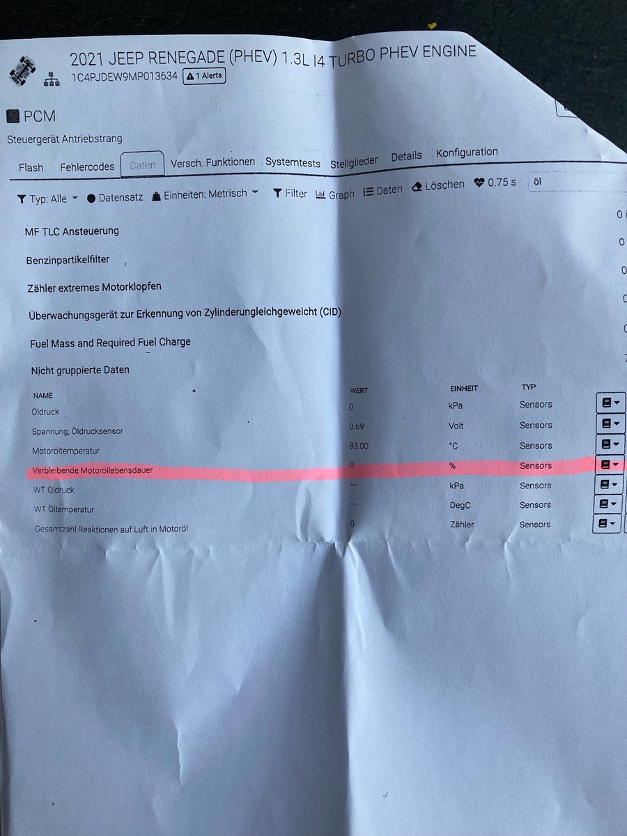

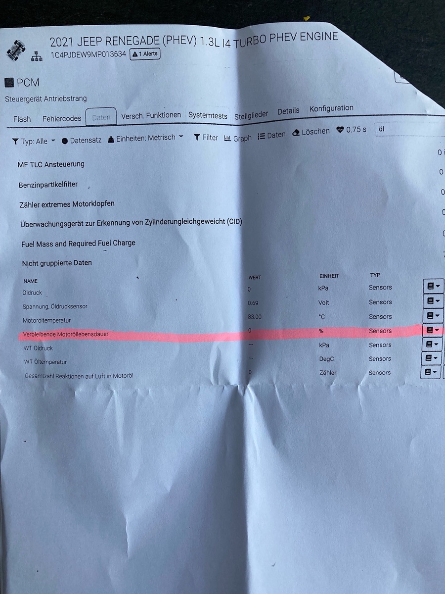

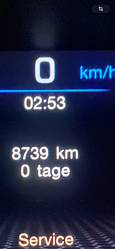

Bei mir hat übrigens Jeep den Ölwechsel übernommen
. Damit überraschte mich die Mitarbeiterin bei meinem Händler, als ich den Wagen vor 2 Wochen von der Inspektion abgeholt habe
So lief es bei mir....
Wrangler nun aus der Werkstatt.
Zu 1. Motoröl wird Dünnflüssig wenn der Motor nicht heißgefahren wird. Passiert auf kurzstrecke oder wenn im Hybridmodus der Motor zugeschaltet wird. Kann man verhindern, wenn man nach dem Starten den Modus Electric wählt.
ACHTUNG: Ölwechsel wird in diesem Fall nicht von Jeep übernommen.

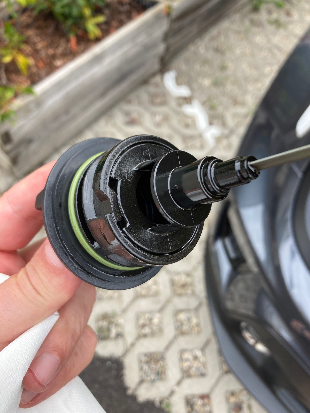

Bis zum ersten KD waren es dann auch rund 11.000 km ohne dass irgend ne Meldung kam. Am Öldeckel auch keinerlei Schmodder.
