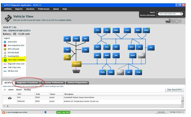

    von Softwareupdates für weitere Steuergeräte konnte mit der Jeep Diagnosetechniker nichts sagen...

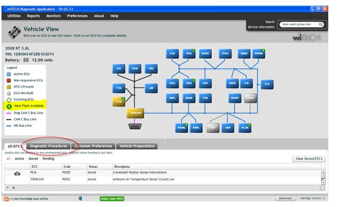

    Oh man, was haben die in den drei Tagen mit dem Auto gemacht? Es wäre ein Leichtes gewesen, sich erst mal einen Überblick zu verschaffen, ob und wenn ja für welche Steuergeräte überhaupt vorliegen. Die WiTech Diagnose-Software kann eine Übersicht des Fahrzeug-Netzwerks abbilden, dort werden dann Steuergeräte für die ein Update vorliegt mit einem grünen Punkt gekennzeichnet.
    Ansicht beispielhaft:
  • Oh man, was haben die in den drei Tagen mit dem Auto gemacht? Es wäre ein Leichtes gewesen, sich erst mal einen Überblick zu verschaffen, ob und wenn ja für welche Steuergeräte überhaupt vorliegen. Die WiTech Diagnose-Software kann eine Übersicht des Fahrzeug-Netzwerks abbilden, dort werden dann Steuergeräte für die ein Update vorliegt mit einem grünen Punkt gekennzeichnet.

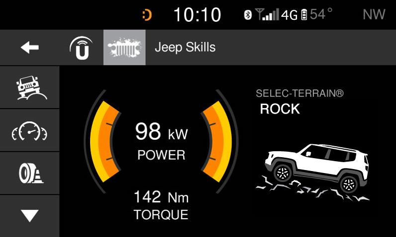

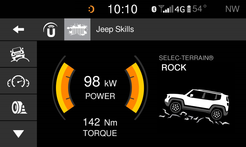

  • Neuer Versuch.

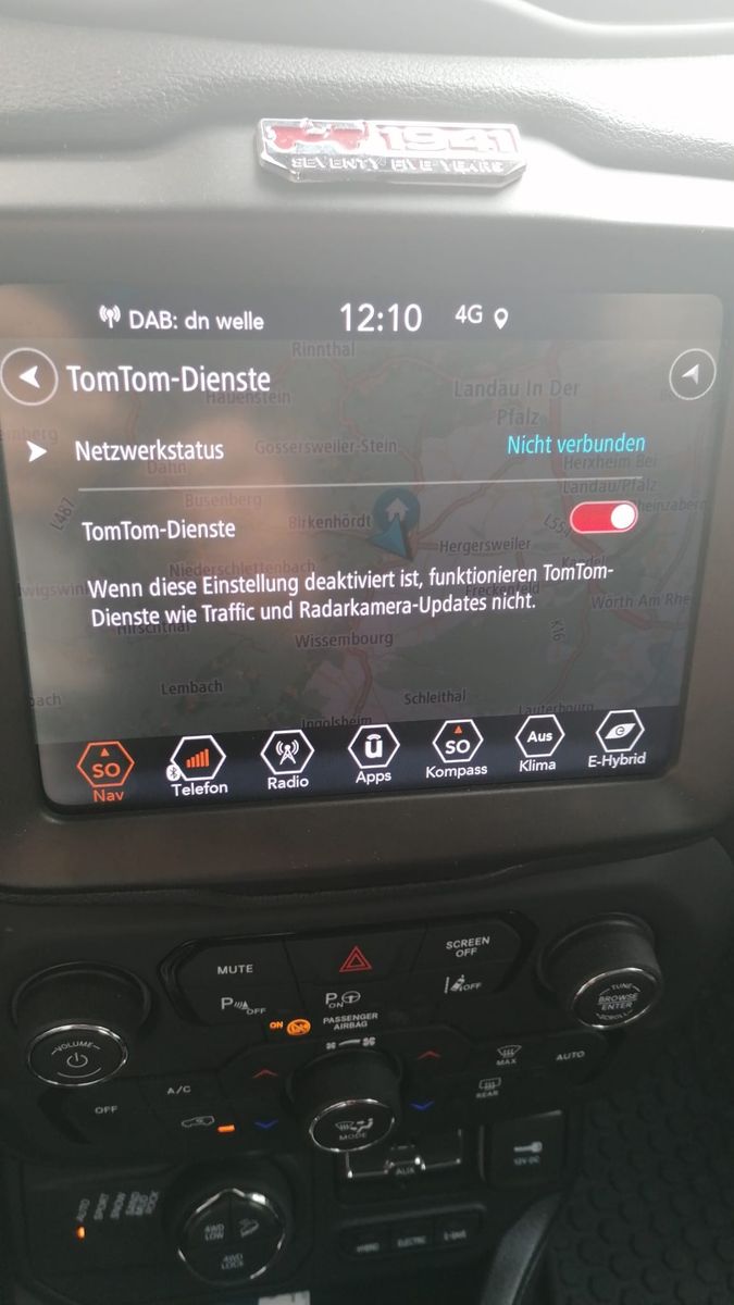

    Wegen Send&Go, Live, Offroad Pages sollte ich in die Werkstatt, damit sie ein Ticket eröffnen können. Also 120km für nix :D
    Hab dann über die APP angerufen und bin in Bulgarien oder wo gelandet und die machen jetz eine Bearbeitung auf. Allerdings nur mit Screenshot der TomTom Fehlermeldung "nicht Verbunden"
    Na wenn's denn hilft...
    Ein Foddo von den nicht vorhandenen Offroad Pages konnte ich leider leider nicht machen. Eigentlich hätt ich ein schwarzes Bild mitschicken sollen 8)
    Ebenso KEIN Send&Go Menüpunkt. Aber vielleicht muss ich dazu mal 120km fahren, damit die den auch mal nicht sehen können.
    Natürlich hab ich zum x-ten mal freundich angemerkt, dass sie evtl. doch mal das Profil löschen und neu anlegen sollten, aber ich bin anscheinz ja nur ein blöder besserwisserischer störender Kunde ohne Ahnung.
    Warten wir mal auf die Rückantwort.

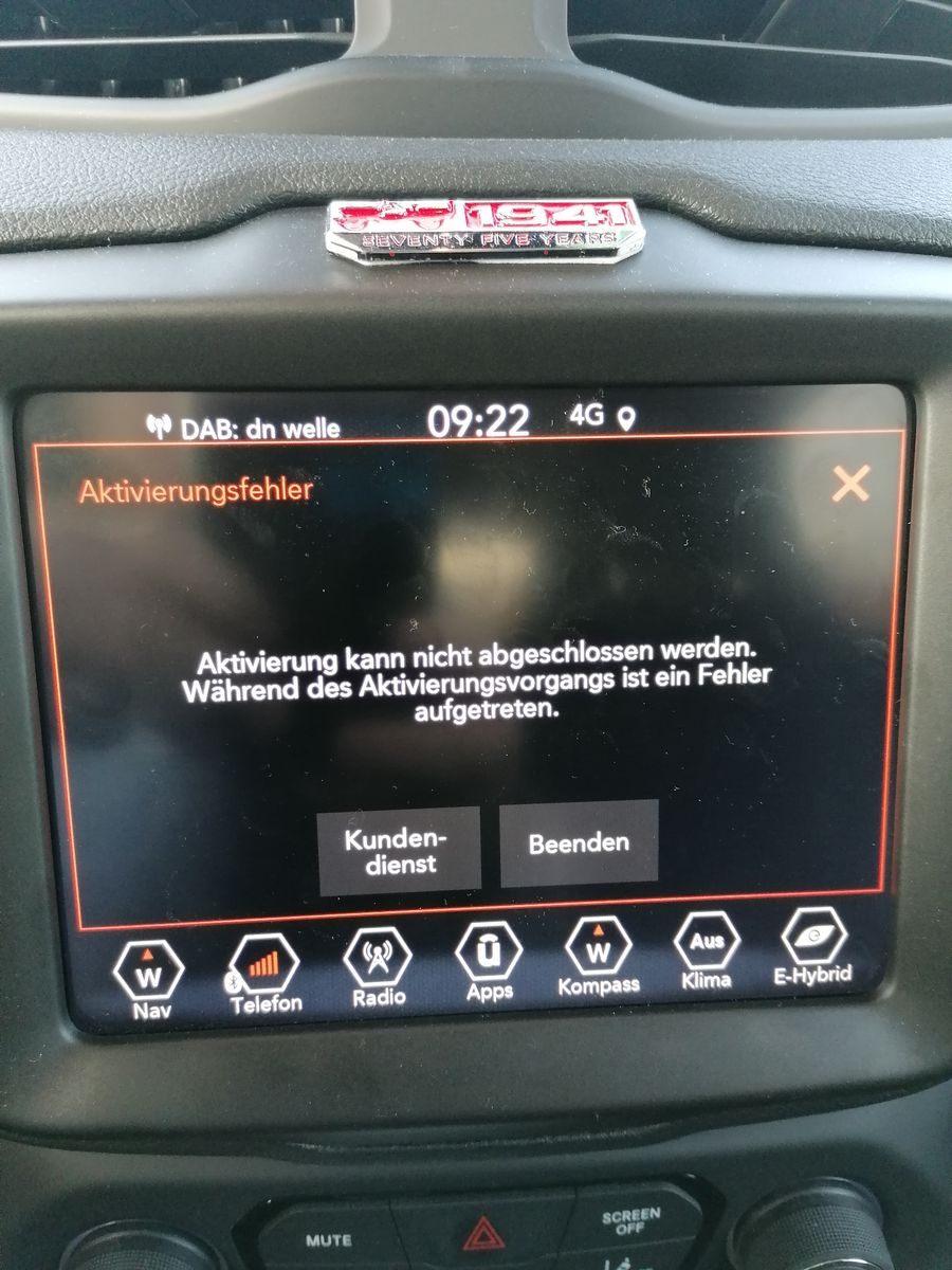

  • Hallo, meine Uconnect App aktualisiert sich seit 14 Tagen nicht mehr. Heisst Km Stand, Reifendruck etc. seit dem immer gleich, sagt auch letzte Aktualisierung 1.März. Hat noch jemand damit Probleme oder ne Ahnung, wie ich das beheben kann?

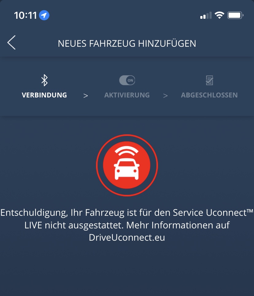

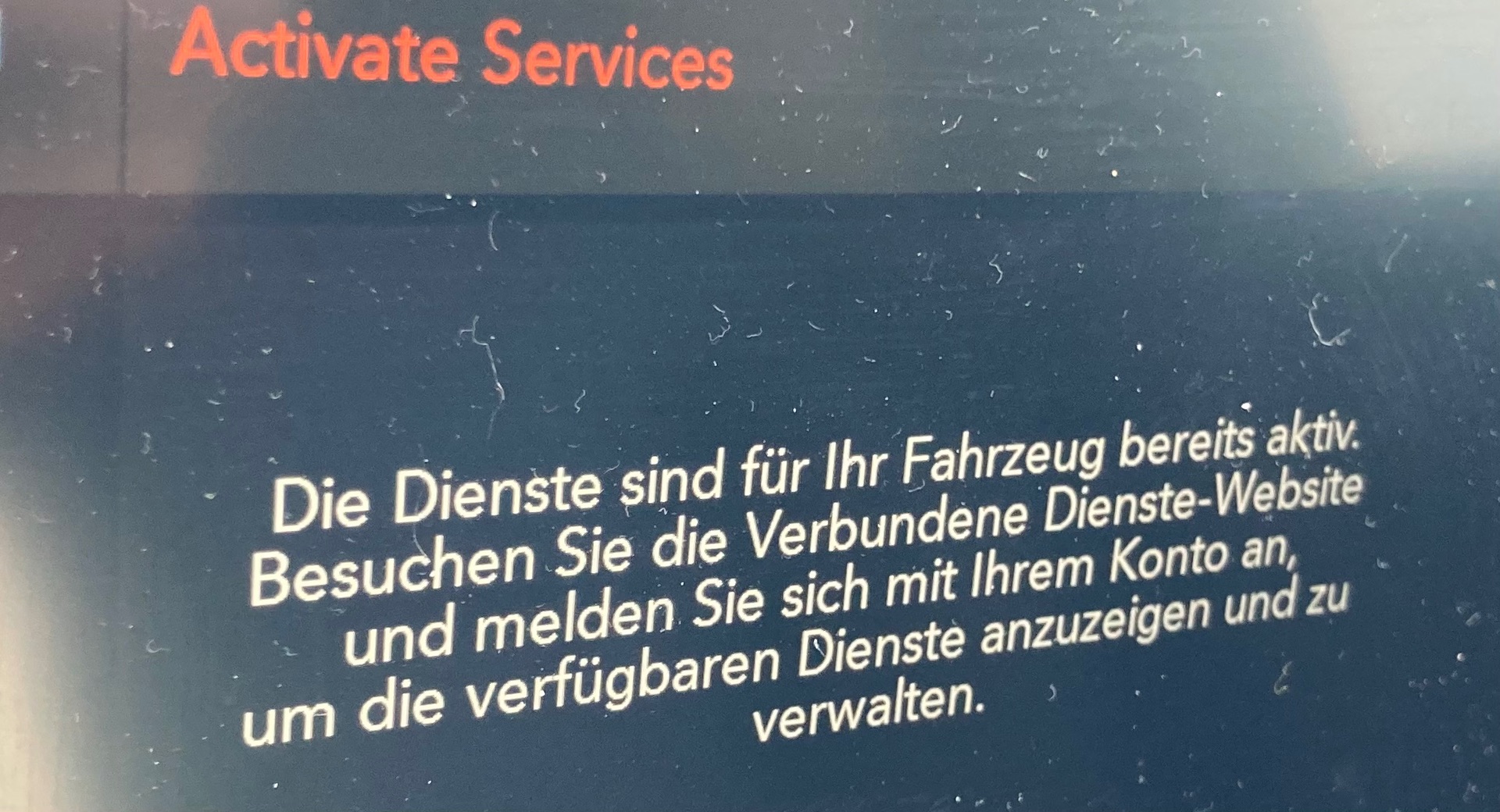

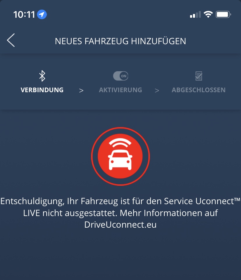

  • Moin bei mir funktioniert die Uconnect App auch nicht kann mich nicht mal mit dem Auto verbinden :/
    Stop. Du darfst nicht Uconnect Live nehmen.
    Du brauchst die My Uconnect App für 4xe.
    Ist ziemlich verwirrend diese Namensverbüchselung :thumbdown:

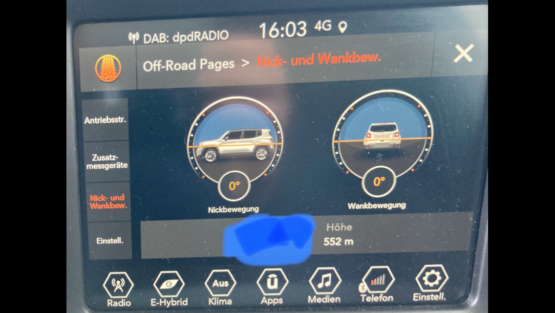

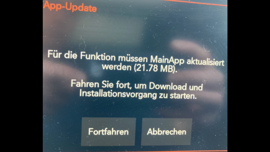

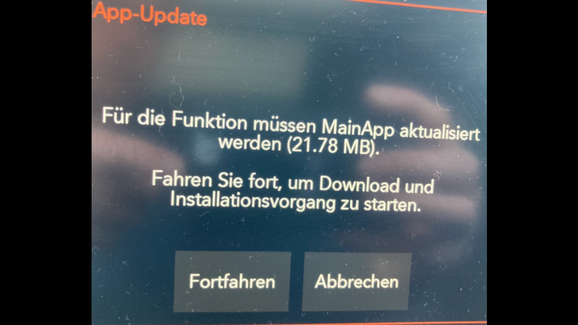

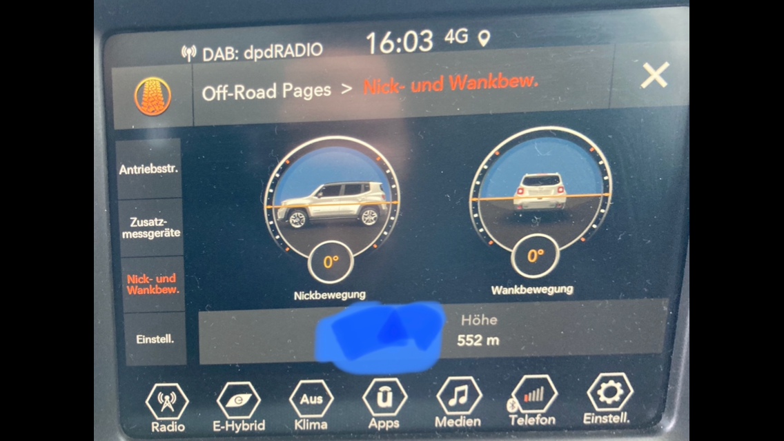

  • Bei mir war auch send-n-go nicht verfügbar (ebenso kein offroad-pages). Ich habe das Ganze auf Werkeinstellungen zurückgesetzt, einige Zeit später habe ich alle Updates wieder bekommen. Jetzt habe ich das gleiche Stand - es gibt send-n-go, diese kann die Adresse aus der App bekommen und speichern, aber navigieren an die Adresse kann ich auch nicht. Offroad-pages sind auch da.
    Wenn das jemanden hilft...
    Ja: Renegade Trailhawk 4xe
  • Ich habe das Ganze auf Werkeinstellungen zurückgesetzt, einige Zeit später habe ich alle Updates wieder bekommen.
    Ja das wäre nur zu schön. Das wird wohl auf den Software-Stand zurückgesetzt, der da fest hinterlegt ist. Wahrscheinlich auch noch auf den Tag der Fahrzeugregistrierung auf dem Server.
    Wenn das in einem EPROM ist, müsste der Chip ja beim SW update auch mit ausgetauscht werden.
    Welchen SW Stand hast du nach dem Reset?
    Bei mir wäre das dann wieder die jungfräuliche 23.2.57.13 oder noch älter beim Kauf und da geht ja nur ein Teil von dem was im Prospekt so seit langem beworben ist. Geschweige denn OTA zum selber Nachladen per Inet.
  • Nope. Beim Zurücksetzen ist danach der zuletzt geflashte Softwarestand ohne danach geladene OTA Updates wieder aktiv. Heißt, wenn du bei Softwarestand 23.03.17.01 die Kiste zurücksetzt, ist danach auch die 23.03.27.07 wieder da.
    Huch. Da ham wohl die Finger schneller geschrieben als der Rest 8)
    Aber isch abe verschtahnden :thumbup:
    Gut zu wissen
    Ja ist das G….l!
    Apps zurücksetzten und 3x Booten und Nachladen…. Off-road pages ….. sind da! Gut jetzt funktioniert Klima App noch nicht…. Kommt bestimmt wieder!
    Cooler tip, hätte mit das so nicht getraut! Funktioniert!
