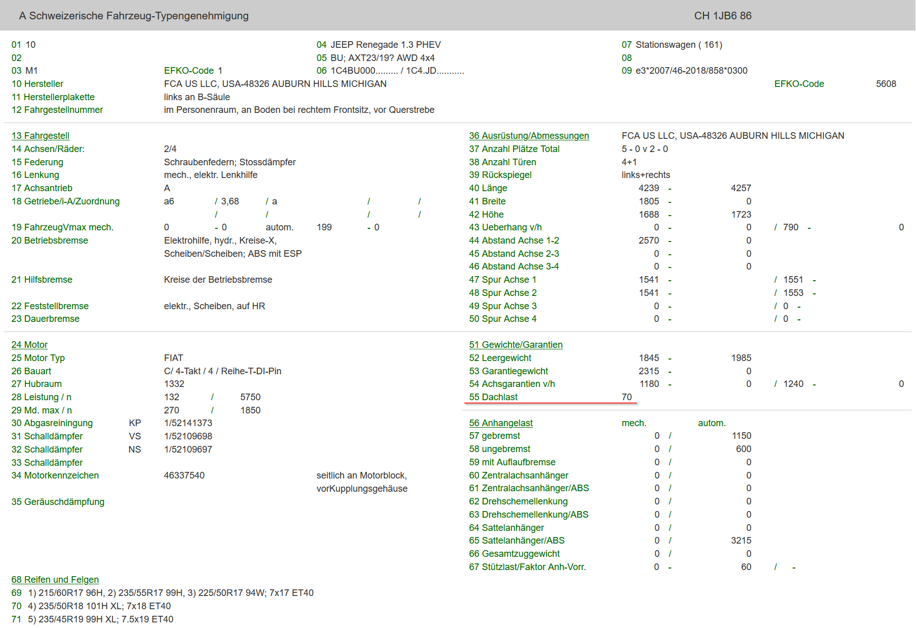

  • Bin seit einer Woche auch ein Besitzer eines Renegade Trailhawk 4xe. In der Schweiz ist die Dachlast laut Typenprüfung 70kg. Um noch ein wenig mehr Verwirrung zu stiften ;)
    Das ist echt total verwirrend und für mich nicht nachvollziehbar. Und gerade diese 20 kg Unterschied machen bei der Dachzeltauswahl viel aus!
  • „…….Typenprüfung 70kg….“
    Danke für die Info. Ist es möglich einen wilden Screen Shot hochzuladen? Ich möchte gerne das als Basis mit dem tüv in D verwenden und nicht in eine Diskussion kommen, das beim Unterstreichen die Zahl verrutscht ist. Super danke👍
    Ja: Jeep Renegade 4xe Trailhawk 240PS
  • Ich möchte gerne das als Basis mit dem tüv in D verwenden und nicht in eine Diskussion kommen, das beim Unterstreichen die Zahl verrutscht ist.
    Hallo, der Screenshot ist aus der offiziellen Datenbank des Bundesamt für Strassen. Aber es steht auch im schweizer Jeep Prospekt(Seite 21) falls dir das weiterhilft.
