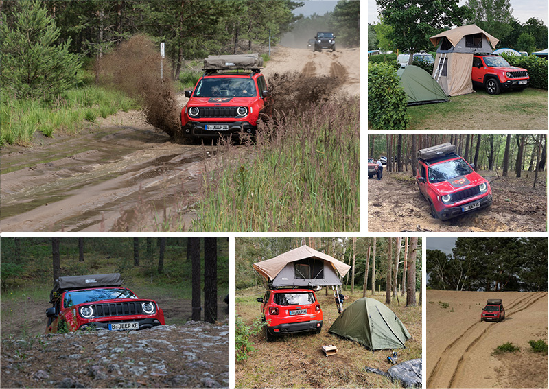

Mega cooles Foto! Wenn ich es in Schwarzweiß umwandle, hat der Renni sogar meine Farbe!
