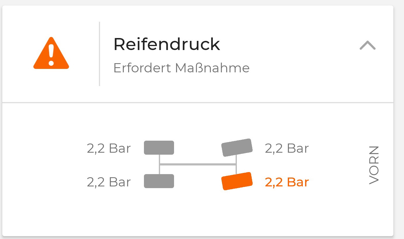

    also er zeigt nach 10 km immer noch an, das der rechte vordere Reifen zu wenig Luft hat ( obwohl 2,2 wie alle anderen auch ), obwohl ich an der Tankstelle digital 2,4 auf alle 4 Reifen gegeben habe.

  • also er zeigt nach 10 km immer noch an, das der rechte vordere Reifen zu wenig Luft hat ( obwohl 2,2 wie alle anderen auch ), obwohl ich an der Tankstelle digital 2,4 auf alle 4 Reifen gegeben habe.
    Moin,
    wenn nach 10km 2,2 drauf sind, dann müsste es bei kalten Reifen eigentlich was weniger sein und das ist ihm wohl zu wenig.
    2,2 kann ja auch 2,2+irgendwas oder 2,1+irgendwas sein.
    Der Reifen sollte kalt auf Solldruck gebracht werden. Ggfls. an der Reifenfüllstation bei warmen Reifen dann 2,6 oder mehr eintippen um kalt z.B. 2,4 zu bekommen.
    Meiner meckert derzeit auch, eigentlich wie jeden Winter, weil es ihm im kalten Zustand wohl etwas zu wenig ist.

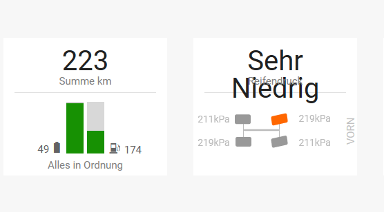

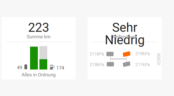

  • Was er wann in der App anzeigt erschließt sich - wie so einiges bei der Jeep Software - mir nicht so recht. Diese Kilo-Pascal würde ich gerne abschalten und wenn man sich die Zahlen so anschaut, fragt man sich auch wieso das eine Rad nun rot ist. 2,19bar sind ihm vorne links zu wenig und 2,11bar reichen vorne rechts aus. Und das nach rumfahren durch die Stadt.

  • Heute meinen nuair kompressor ausgepackt und die Sache überprüft:
    Es waren wirklich nur 2,2 bar drauf und nicht die an der Aral Tankstelle digital angezeigten 2,4 bar. Überall 2,6 bar draufgemacht und nach 500 m Fahrt ist er dann umgesprungen hat alles korrekt angezeigt und die Warnmeldung war verschwunden :)
    Und die Moral von der Geschicht?...
    Traue den Aral Luftdruckanzeigen nicht.....

    Schau mal in deinem Online-Account bei den Einstellungen nach, da kann man meine ich die Einheiten einstellen. Bei mir werden in der App bar und nicht kPa angezeigt.
  • Und die Moral von der Geschicht?...Traue den Aral Luftdruckanzeigen nicht.....
    Tja, die müssen überall sparen. Sogar am Luftdruck... :D
    Toy : in der Handy App steht schon die Einheit "Bar" bei Bericht/Info/Reifendruck. Im Start-Fenster dagegen "Sehr Reifendruck" und alles ganz ohne Dimension. Nur das rote Rad.
    Die kPa dagegen stehen im Browser und eine Einstellmöglichkeit habe ich vergeblich gesucht.
