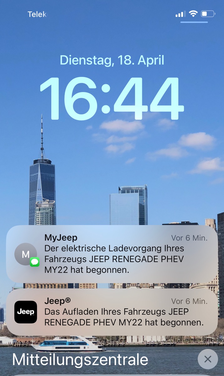

  • Vielleicht bin ich einfach zu verpeilt aber kann man irgendwo auf der Website oder in der Jeep App die Benachrichtigungen abschalten?
    Ich mein die Notification a la:
    ‘ Der Ladevorgang Ihres Fahrzeug “BlackBoss” hat begonnen’
    Kommt 3 mal : in der APP, per SMS und per E-Mail.
    Handy Nr. hab ich im Profil auf der Website (myuconnect) gelöscht- endlich ruhe.
    Email kann man nirgends abstellen oder finde es einfach nicht. Muss man das irgendwo im Auto Uconnect menü machen?
    Hat jemand die gleiche Thematik? ^^

  • In der App gibts ne Möglichkeit, sich nicht alles per Mail senden zu lassen, hab ich aber noch nicht ausprobiert.
    Oben rechts auf die 3 "Balken" tippen, dann "Konto", dann gehst du auf dein Fahrzeug und dann hast du ganz unten den Button "Benachrichtigungsprofile"
    Dort erscheint deine Handynummer und die Mailadresse; unter "Bearbeiten" gibt es verschieden Optionen zum Ausschalten.
    Könnte doch das sein, was du suchst ;)
