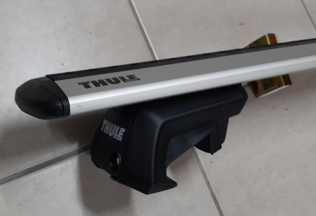

    Sorry, aber mein Text bezieht sich auf den EVO. Den Träger von deinem Bild gab es noch nicht als ich gekauft habe.
    Der sieht aber sehr flach aus, nicht dass du Probleme beim Anschrauben der Lasten bekommst. Beim EVO ist das schon eine ziemliche Fummelei.

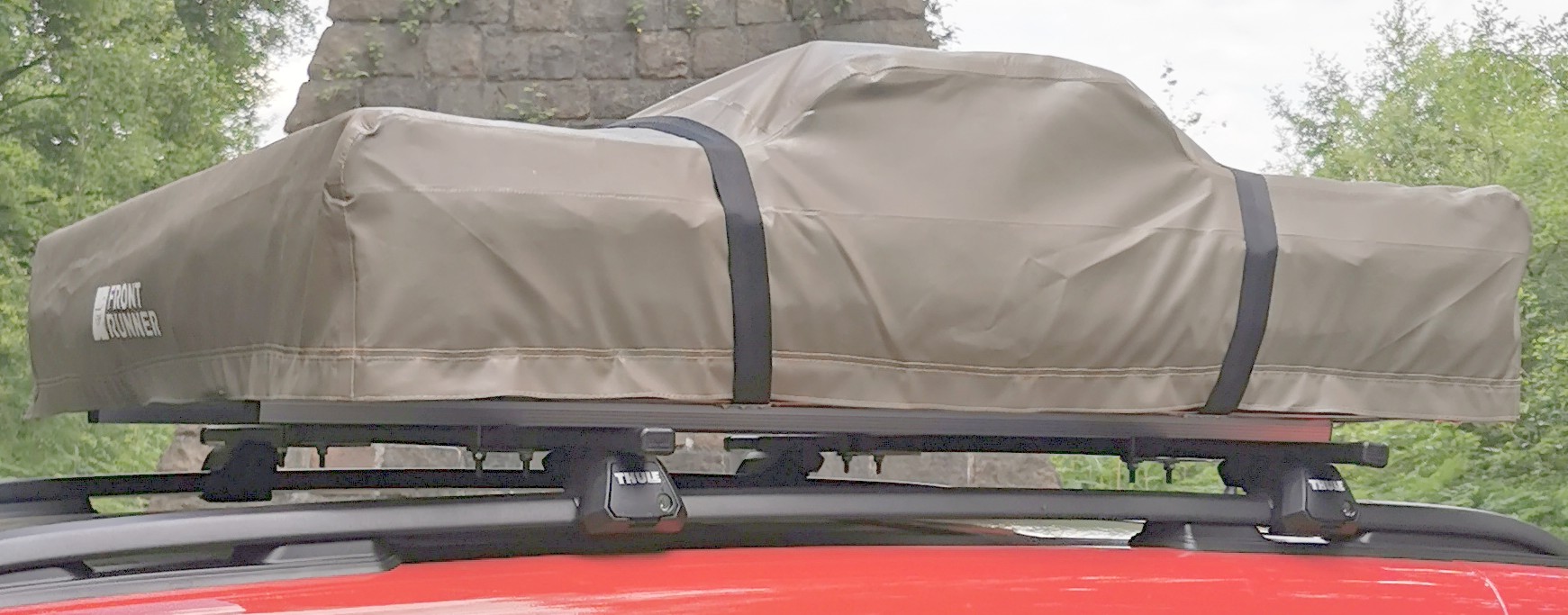

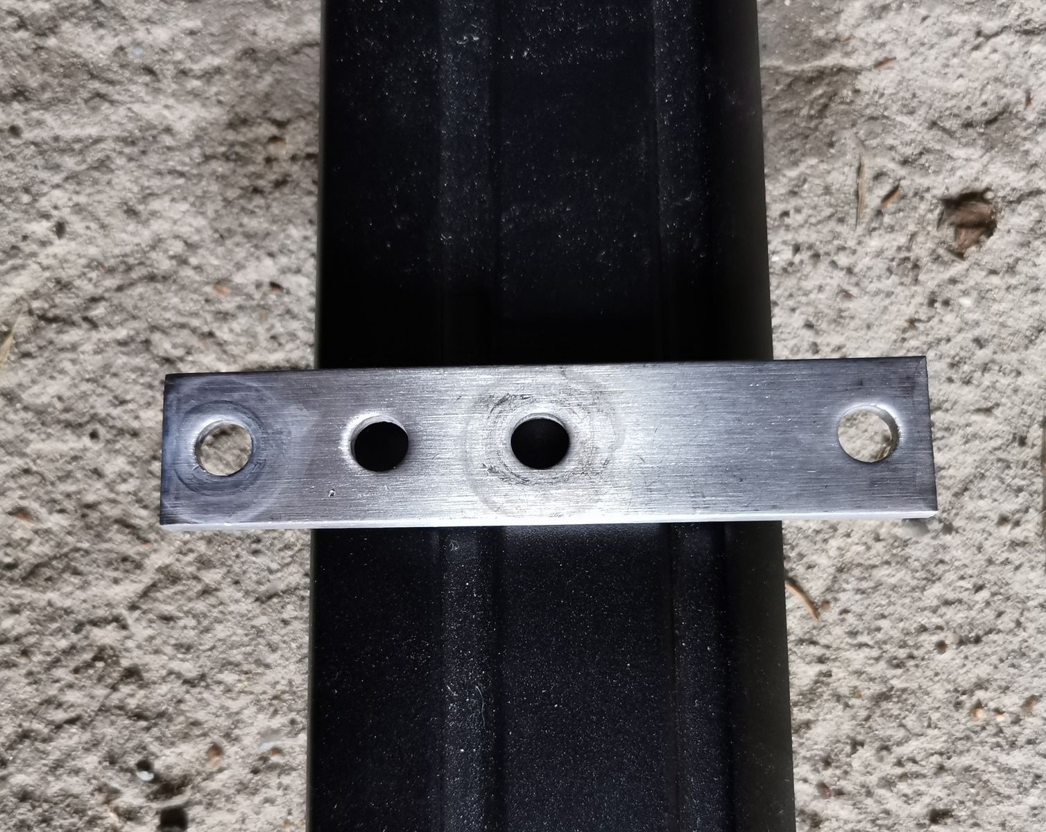

    Unabhängig von der Montage kann man das Zelt auch selber noch flacher machen.
    Wenn man statt der Originalmatratze eine selbstaufblasende verwendet. Wir hatten eine Exped SIM COMFORT DUO 5, die ist leichter, bequemer und isoliert besser. Wenn man das Vertil öffnet und sie faltet baut sie auch weniger hoch.
    Weiter kann man die Leiter durch eine z.B. 210cm Brunner Laddy ersetzen, so kann man die Leiter im Auto tansportieren und spart nochmals ~7kg auf dem Dach. Um die Teleskopleiter zu verwenden muss aber das Zelt leicht umgebaut werden. Der Hubbel in der Blache kann man auch noch entfernen um den Luftwiederstand noch mehr zu senken.

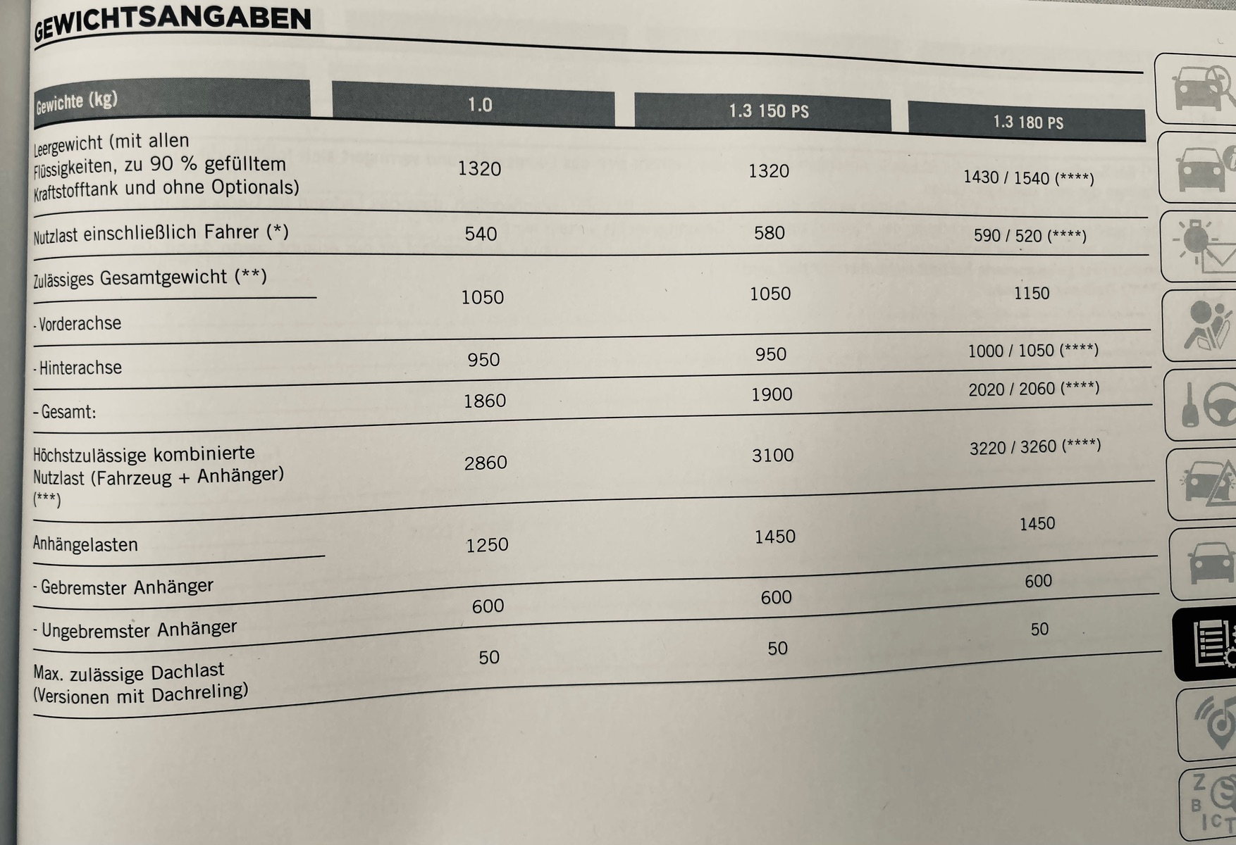

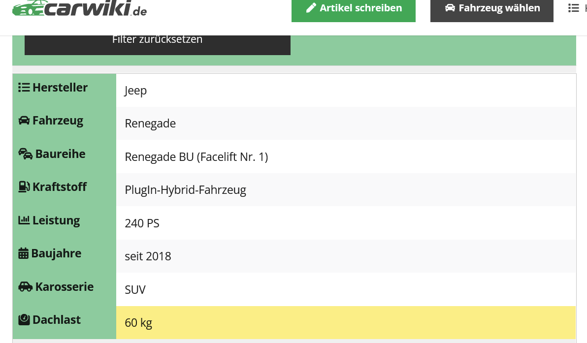

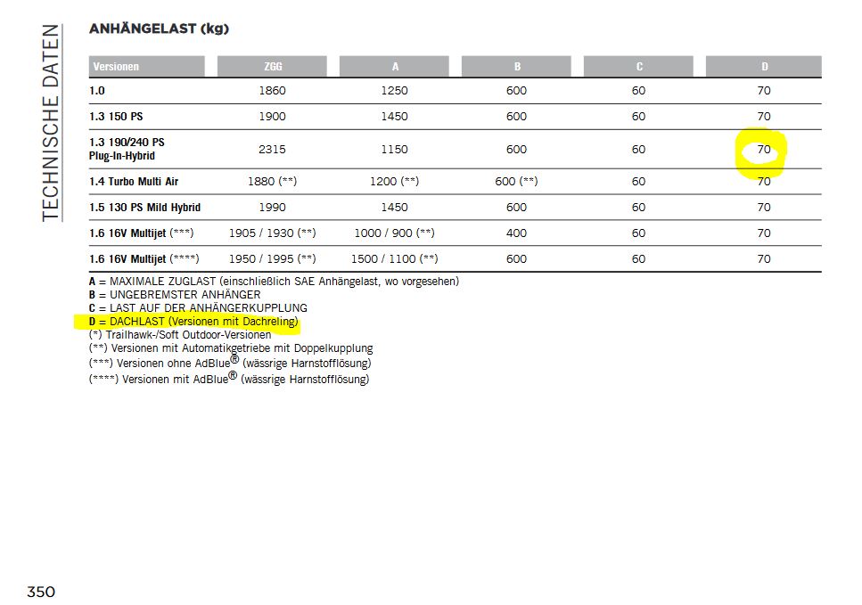

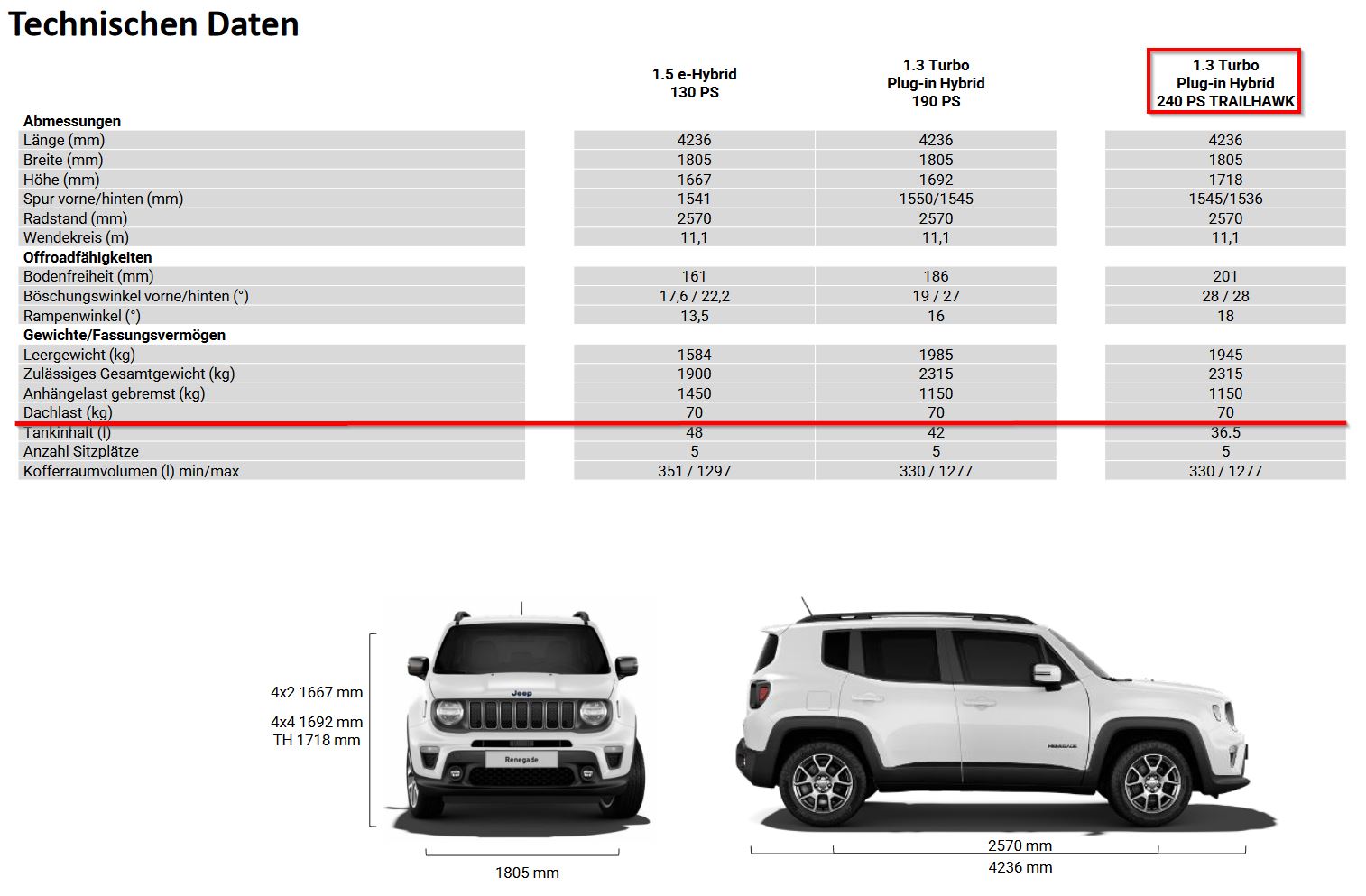

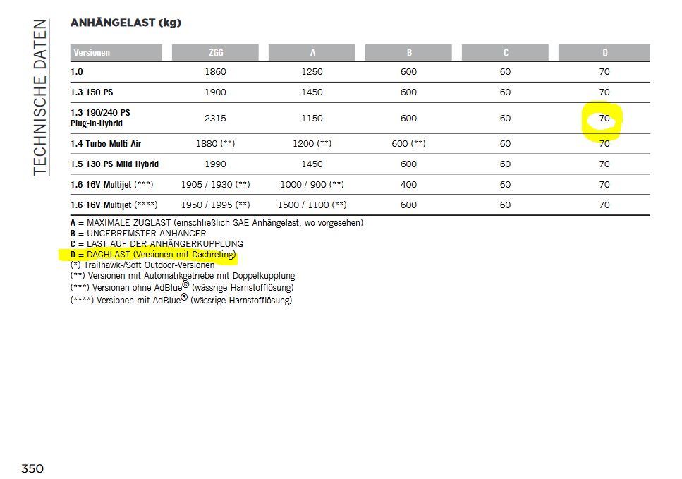

  • ... gute News zum Thema Dachlast! 70kg für alle (fast alle)!
    Nach dem die (dynamische=bei Fahrt) Dachlast bei einigen 4xe Modellen bis 2022 mit mageren 50kg angegeben wurde, sind jedoch aus der selben Serie das Vergeichsfahrzeug mit Verbrenner Motor die bisherige Dachlast mit 70kg freigegeben. Es bestehen konstruktiv jedoch keine Abweichungen Einschränkungen der Dachkonstruktion und deren tragenden Teile.
    Zudem ist wie schon im Forum belegt wurde in der Schweiz schon immer uneingeschränkt (Danke an Renegade4xeCH), die Freigabe für den 4xe mit 70kg angegeben.
    Vielleicht ist doch jemand aus dem Hause "Jeep" im Forum und hört unsere Sorgen und Wünsche, die MY2023 haben Werksseitig bereits die 70kg in der Bedienungsanleitung eingetragen. "Danke!"
    Zusammenfassend bestehen technisch keine Einschränkungen auf das Dach vom Jeep Renegade 4xe und Compass 4xe mehr als 50 kg draufzupacken.
    Eines muss nachgezogen werden, der TÜV muss die Auflastung bestätigen (das darf auch nicht jeder vom TÜV). Mein Kampf hat sich gelohnt und habe nun eine Auflastung auf die 70kg!
    Zu beachten ist das zulässige Gesamtgewicht, aber das ist ja nichts neues und ich würde dennoch ein Dachzelt mit so wenig Gewicht wie möglich draufschnallen, es hilft aber bei der Auswahl ungemein.

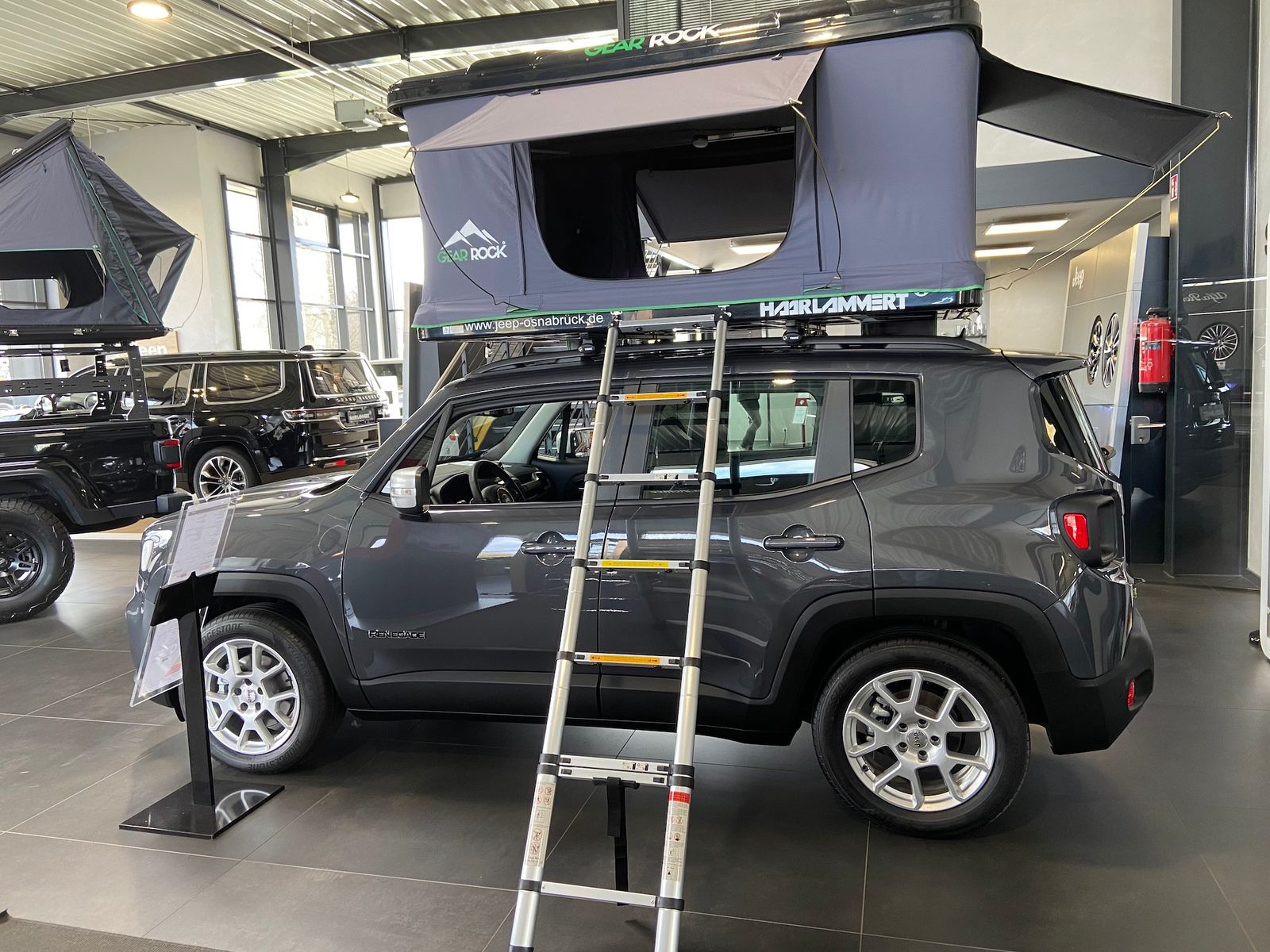

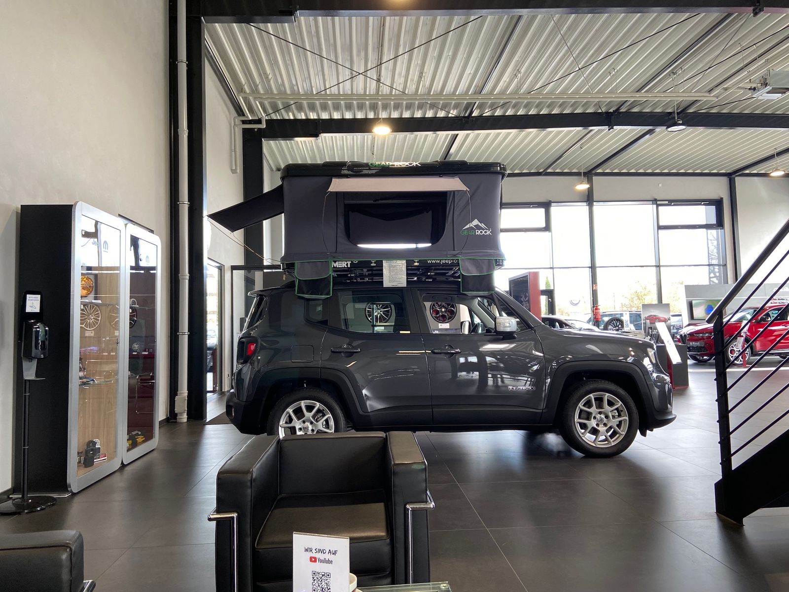

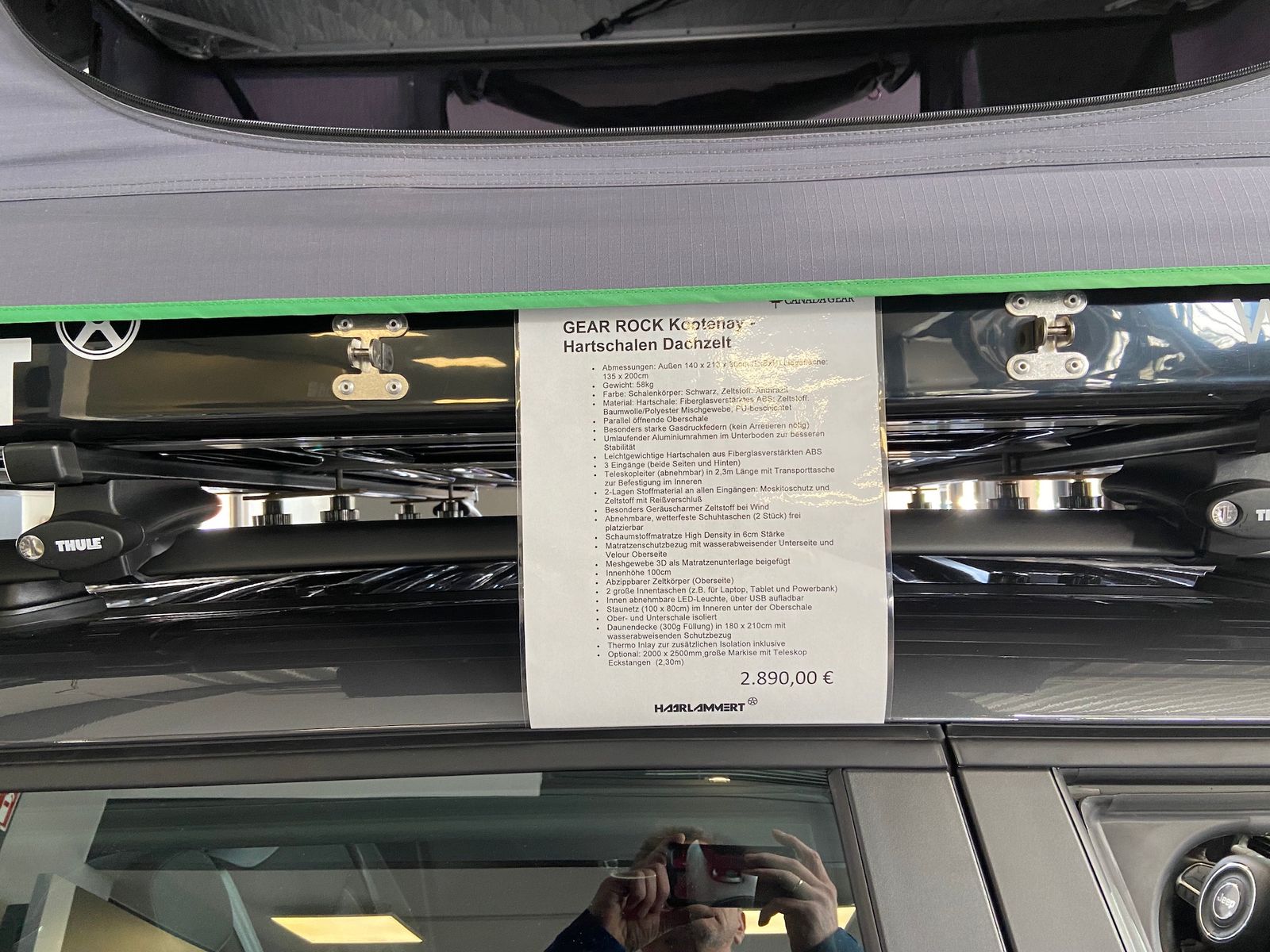

  • Hallo Leute,
    ich habe für die Dachzeltenthusiasten habe ich mal ein paar Fotos
    beim Freundlichen gemacht.

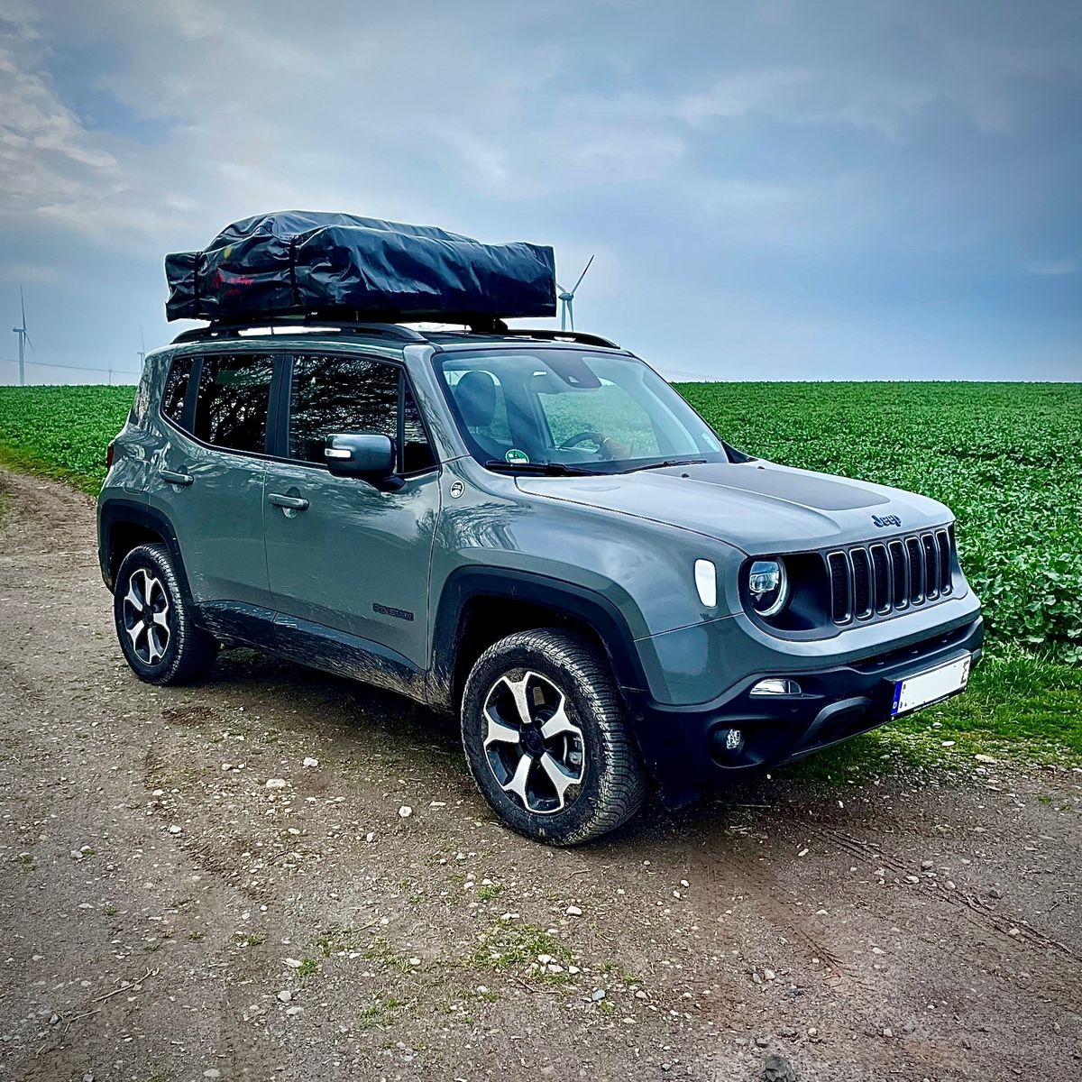

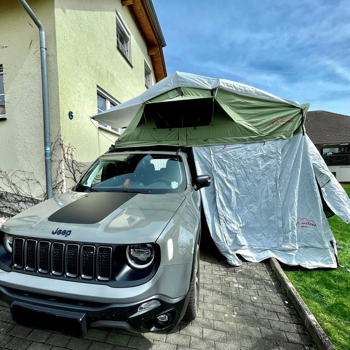

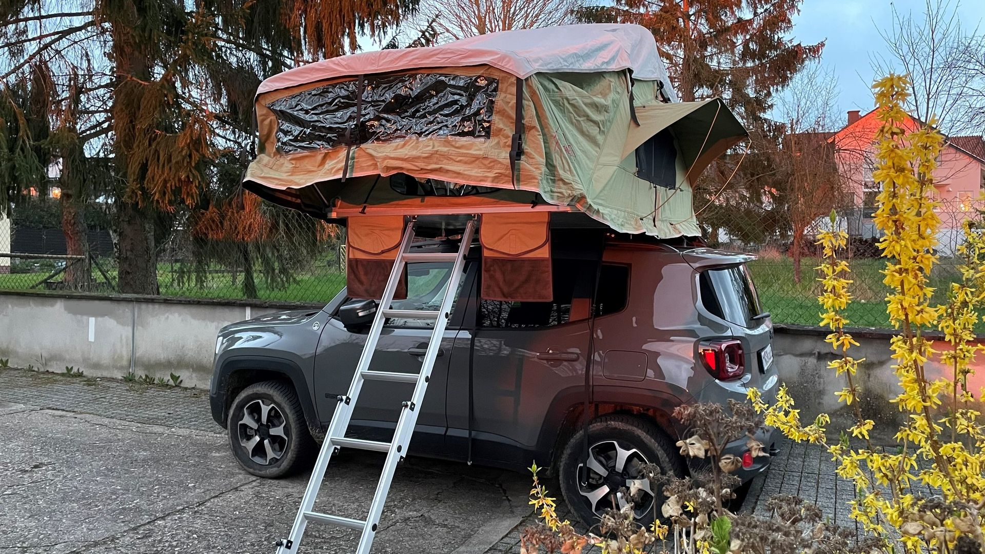

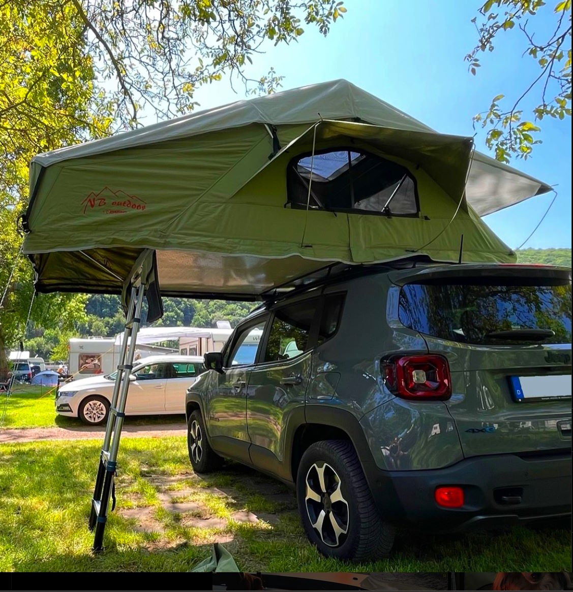

  • Es ist endlich soweit, ich habe mich für ein Dachzelt entschieden! Geworden ist es das Modell Berlin von NB Outdoor. Die hatte ich vorher gar nicht auf dem Schirm, aber da ich ein tolles Gebrauchtes hier um die Ecke gefunden habe, konnte ich nicht nein sagen. Der Preis tat dann sein übriges: komplett mit Vorzelt unter 1.000 Euro, was will man mehr! :)
    Bisher hatte ich leider noch keine Gelegenheit darin zu übernachten, aber erste Tests machen einen sehr guten Eindruck. Einzig die Leiter hat mich so wenig überzeugt, dass ich mir schon eine zusätzliche Teleskopleiter bestellt habe. Damit kann ich auch Höhe und Gewicht etwas drücken, da beides aktuell grenzwertig ist. Die Gesamtkonstruktion ist jetzt ca. 2,20 m hoch und ich komme damit quasi in keine Tiefgarage mehr, was besonders unter unserem Büro etwas ärgerlich ist. Wenn ich die Leiter allerdings zukünftig im Kofferraum transportieren kann, spare ich auf dem Dach ca. 10 cm und 7 kg, dann sieht es schon wieder besser aus.
    Ich habe übrigens auf Instagram einen neues Profil angefangen, um meine Dachzeltabenteuer etwas zu dokumentieren, ihr findet mich dort als SleeponJeep :D
  • Glückwunsch zur neuen "Behausung" - sieht ja für gebraucht noch super aus.
    Viel Spaß damit. :thumbup:

    Vielen Dank! :) Und ich als fast Fünfzigjähriger fange erst gerade wieder damit an :D

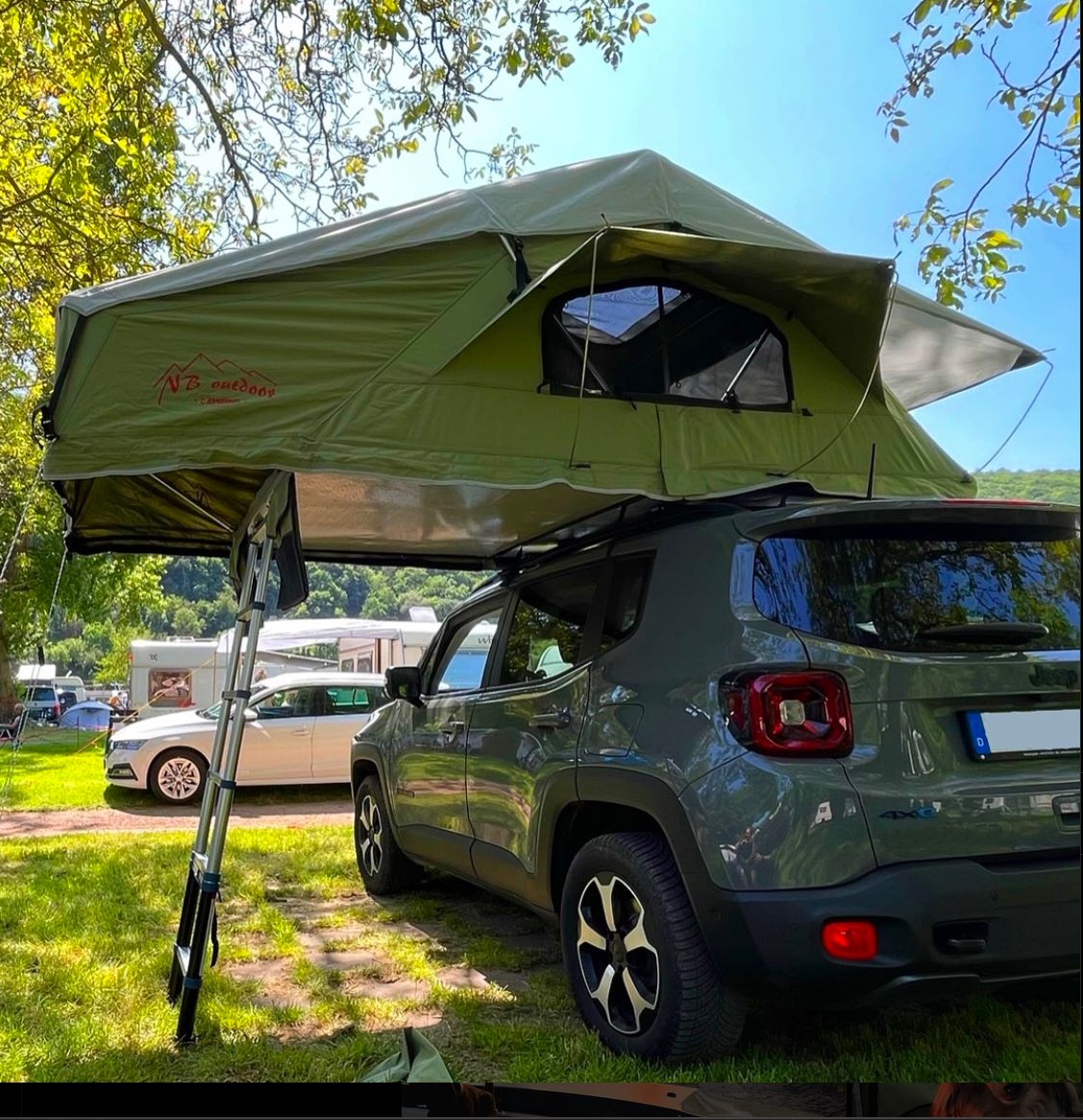

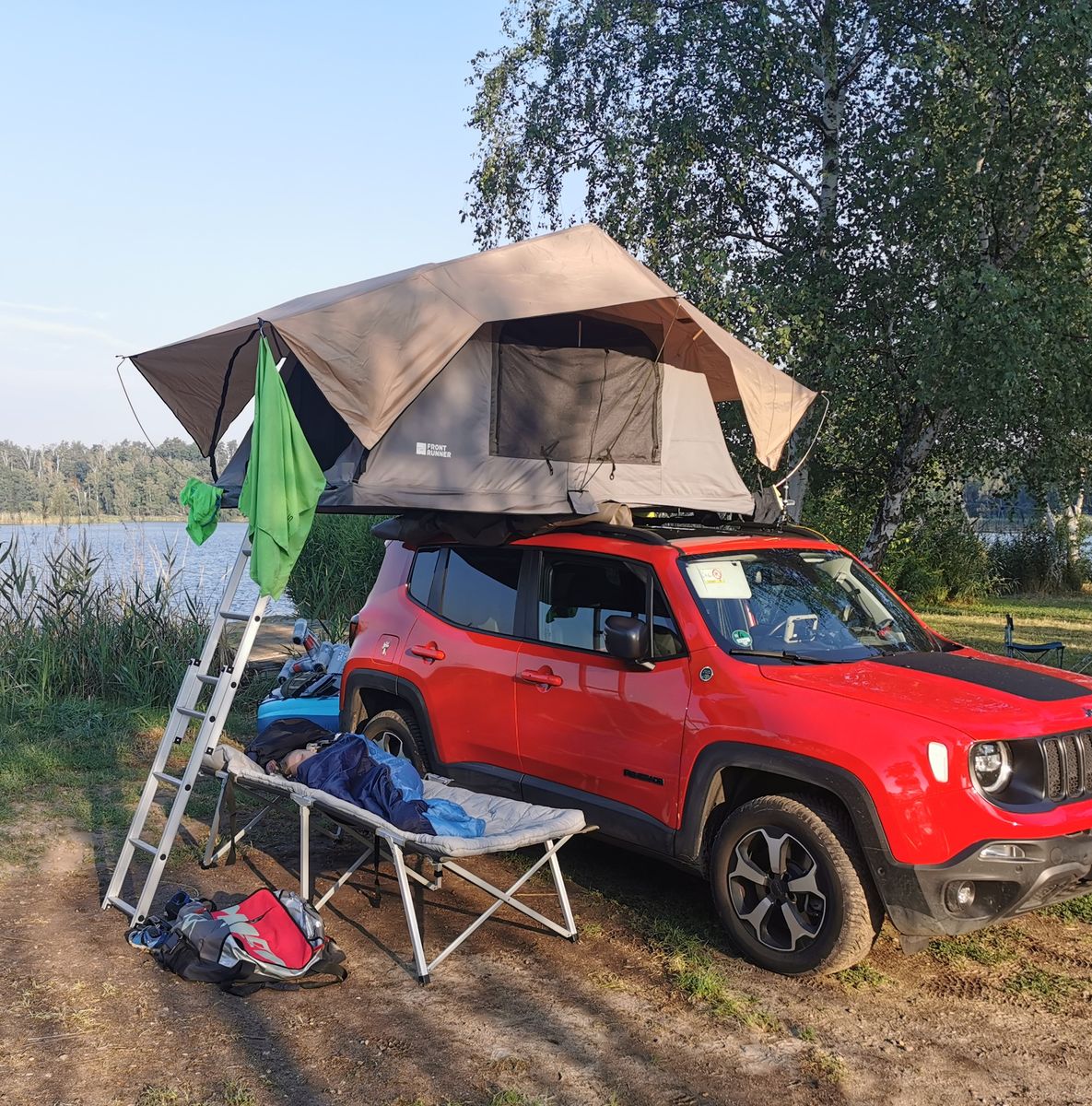

  • Mal ein kurzes (Zwischen-) Fazit:
    - "Leben" im Dachzelt macht richtig Spaß, richtig gemütlich, geräumig und gut belüftet
    - an der Liegefläche gibt es noch Optimierungsbedarf, etwas zu hart und schon nach zwei Übernachtungen etwas Feuchtigkeit unter der Matratze -> 3D-Mesh ist schon bestellt :)
    - Das Vorzelt bringt viele Vorteile: wesentlich mehr Stauraum, Privatsphäre und einen trockenen Einstieg. Allerdings kostet es auch Platz im Auto und mehr Zeit beim Auf- und Abbau
    - Platz ist generell unsere größte Herausforderung, insbesondere mit vier Personen
    - ein Tarp ist in Kombination mit ein paar Stangen und Paracord ideal als Sonnensegel
    - die bereits beschaffte Campingtoilette wäre auch auf dem Campingplatz nicht verkehrt gewesen, wenn man nachts mal raus muss
    - es fehlt definitiv noch eine vernünftige Kühlbox für kühle Getränke und Grillware (inzwischen schon angeschafft)
    - Decken anstatt Schlafsäcken haben gut funktioniert, aber dicke Socken und ggf. Schlafmützen sind hilfreich
    - generell etwas mehr Ordnung der gesamten Ausrüstung wäre gut

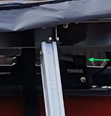

    Auch zu diesem Dachträger kann ich inzwischen ein Fazit geben: er ist zwar wirklich super flach, aber das Anbringen der Mutter eigentlich nur noch durch Kinderhände zu erledigen und es trifft auch immer wieder mal ein Knarzen auf, dass sich nur durch regelmäßiges Nachziehen vorübergehend beheben lässt.
  • und es trifft auch immer wieder mal ein Knarzen auf, dass sich nur durch regelmäßiges Nachziehen vorübergehend beheben lässt
    Hast du keine Kontermuttern? Sonst ist Loctite dein Freund, aber immer nur das mittelfeste und niemals das hochfeste verwenden. MIttelfest kannst du problemlos mit normalem Werkzeug wieder lösen.
