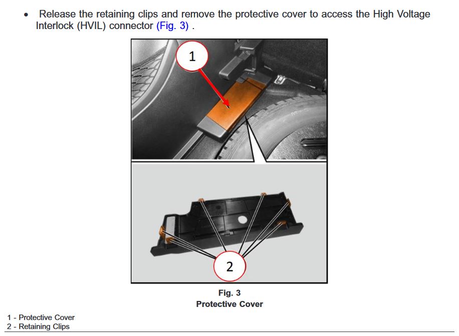

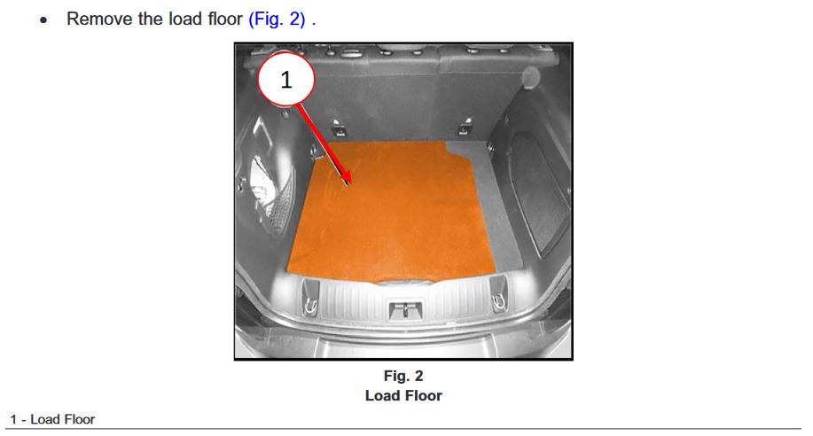

    Prozedur zum Laden der 12V Batterieb mit externem Ladegerät
    Quote from TSB 08-177-21

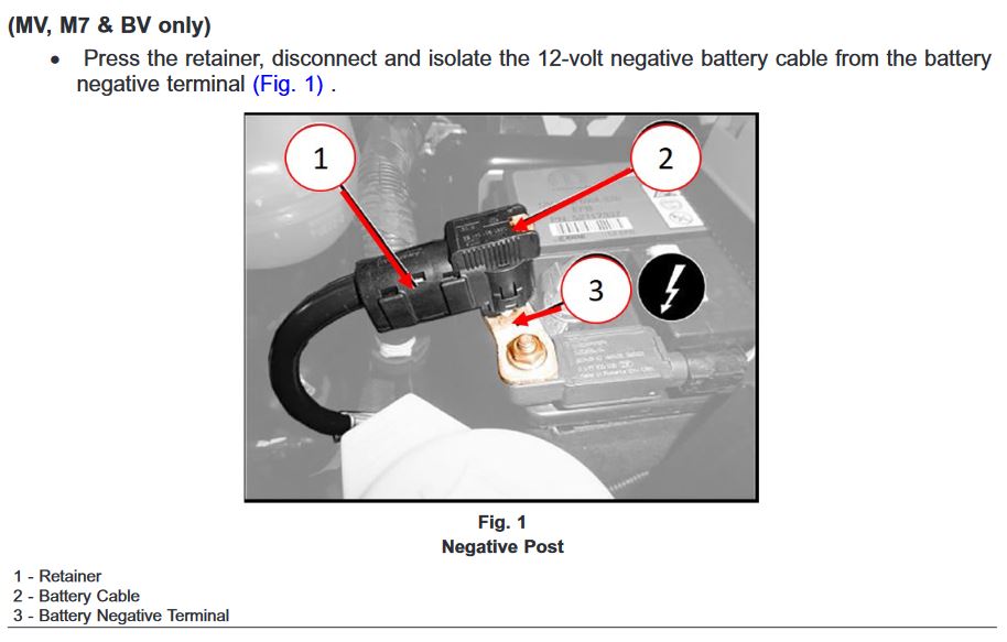

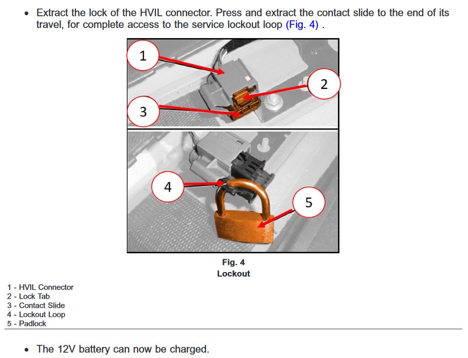

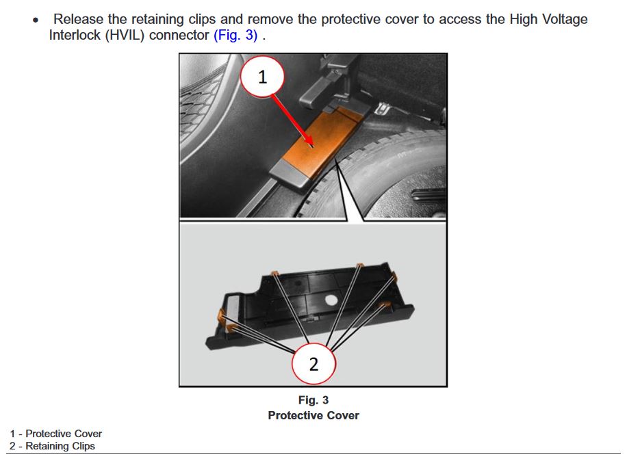

    Die Schritte Bild 2-4 sind aus meiner elektrischen Sicht wichtige Sicherheitsvorkehrungen, falls beim Fremdladen das Lade-Minuskabel an Fahrzeugmasse kommt und dass evtl. die 12 Volt für die Batterie gegen den offenen Minuspol 400 Volt sein können.
    Aus diesem Grunde ist es auch nicht ratsam den 12V Anschluss abzumachen (z.B. bei Batterietausch) bevor man wie Bild 4 die Verbindung abmacht, falls der mit irgendwas evtl. in Berührung käme. Echt gefährlich.
    Aus rein elektrischer Sicht - wenn man mit keinem der Ladekabel irgendwo hinkommt und sie nicht anfasst - wäre es kein Problem zu laden, wenn nur der Minuspol abgemacht ist. Aber nur für den der genau weiß was passiert und was passieren kann und was er tut und - was noch wichtiger wäre - keinen Fehler macht. Das wäre fatal.
    Wie in Bild 4 vorgesehen ist es eine wichtige Sicherheitsvorkehrung diese Verbindung zu lösen.

    Hab mir nur überlegt, was der Grund sein könnte, warum man wie Bild 4 trennen sollte.
    Es wird beim Notstart ja implizit ausgeschlossen, dass man auf das 400V Potential gegenüber dem offenen Minuspol kommen könnte.

    Die Anleitung ist ja schön und gut, aber wenn keine Batterie dann keine Heckklappen-Öffnung, dann wird das mit dem Boden rausnehmen wohl auch nix. Oder wie seht ihr das?
