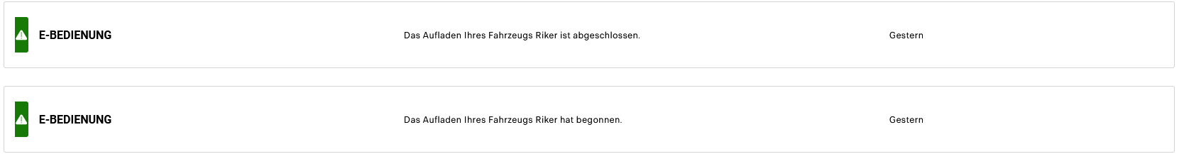

    Habe jetzt, nach dem die 12 V Batterie abgeklemmt war (vorher die IDCM Sicherung F76 beim Grand Cherokee 4xe, F09 beim Wrangler4xe entfernen), unseren Grand Cherokee 4xe geladen.
    Besser gesagt hat er wieder von selbst zu laden begonnen, nicht wie im Ladeplan eingestellt!?
    Tut er manchmal. :confused:
    Laden beendet am Di. 11:30 Uhr, Ladestand Mi. 6:40 Uhr laut Display immer noch 100% (48 KM Reichweite).
