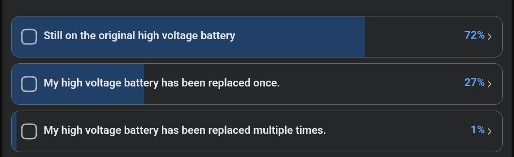

    War diese Woche in der Werkstatt bzgl. Selbstentladung der HV-Batterie, es wurden einige Mudule "geflashed", da kamen wir auch auf das Thema "Fishtank", der Meister hat gemeint er kann sich überhaupt nicht vorstellen wie es zu dem Kühlsystem Problem (Füllung/Entlüftung) kommen kann, da das alles Computergesteuert abläuft!
    Könntest du dich bitte in die Umfrage (Umfrage zum Recall68C / Batterietausch)
    eintragen. Post ganz oben.
    Gruß,
    Tom
