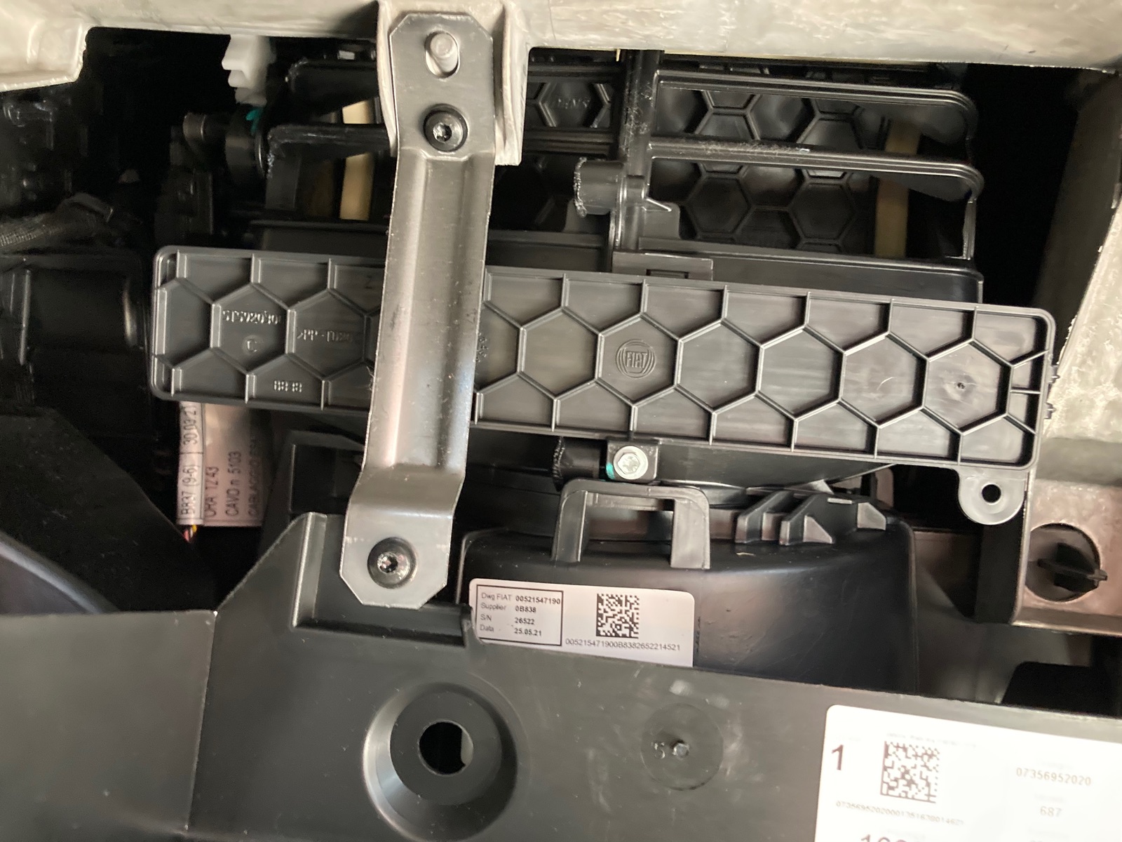

Moin, so jetzt den Innenraum Filter selber gewechselt. ( Händler meinte das ist im 2 Jahres Wartungs Vertrag nicht incl. und reicht alle 2 Jahre…. Blödsinn das Teil war kpl zu und müffelt.
Arbeit von 15 min incl kpl Ausbau des Handschuhfach, wer’s auch selbst macht Zeit lassen und vorsichtig beim entfernen der Teile. Grüße
Nachtrag:
Habe den Hengst Filter E3953LB wieder ausgebaut, dieser erzeugt ein tiefes vibrieren und brummen. Jetzt ist ein Bosch Filter „R5548 - Innenraumfilter mit Aktivkohle„ verbaut! Alles gut und leise wie mit dem von Mopar.
