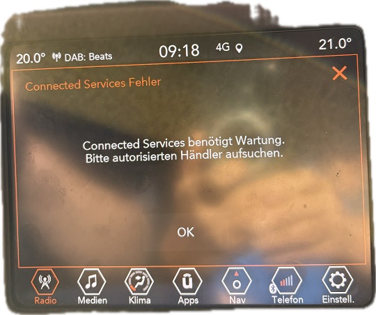

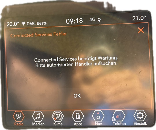

FAQ: Connected Services benötigt Wartung ........
    Die Meldung sorgt immer wieder mal für Verunsicherung, ist aber im Grunde ganz harmlos. Ein Besuch in der Wekstatt ist in den seltensten Fällen nötig, i. d. Regel verschwindet diese Meldung bald wieder. Grund ist immer ein Uconnect Online-Update, das irgendwie stecken geblieben ist. Sobald der Knoten aufgelöst und das Update zu Ende geladen wurde, hat sich das auch mit der Wartung erledigt.

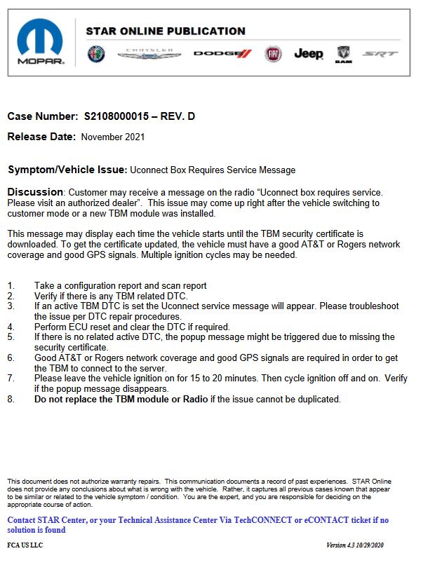

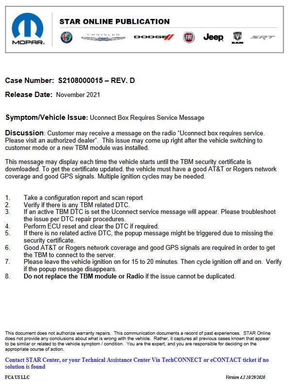

    Ich habe aus USA eine STAR Online Publication erhalten, die endlich mal den Sachverhalt mit der öminösen Wartungs-Meldung der Uconnect Services aufklärt. Demnach wird die Meldung gesetzt wenn kein gültiges Sicherheits Zertifikat vorhanden ist und verschwindet wieder, sobald die TBM ein gültiges Zertifikat downloaden konnte.

    Meinen Compass zum Radio-Tausch abgegeben und einen MY20 Mexico Compass mitgenommen. Kaum das Teil angelasses, kam schon die Meldung: "Connected Services benötigt Wartung. Autorisierten Händler aufsuchen".
    AAAAAAhhhhhhh, das Ding hat doch gar keine Uconnect Services =O =O =O

  • Die Geschichte mit dem hängengebliebenen Update hat man sich seinerzeit mal zurechtgebastelt, man musste ja dem Kunden irgendwas erzählen, wenn er mit dem Problem in die Werkstatt kommt. Mittlerweile streut man wohl die Theorie vom fehlenden SSL-Zertifikat (siehe oben). Na ja, wer weiß wo die Meldung letztendlich herkommt, ich habe mehr und mehr den Eindruck, FCA weiß es selbst nicht. Das ganze Uconnect Konstrukt muss denen vollends aus den Händen geglitten sein, sie stehen nur noch hilflos daneben und stochern im Nebel.

    Bisher konnte mein Händler auch nach dem 2. Werkstattaufenthalt keine Lösung finden. Gestern wurde die hier in einem früheren Beitrag aufgeführte Maßnahme mit dem "Sicherheits-Zertifikat" versucht. Leider ohne Erfolg.
    Nach Aussage des Werkstattmeisters war das die offiziell von Jeep erhaltene Lösung, ein (TBM-)Update soll es nicht geben.

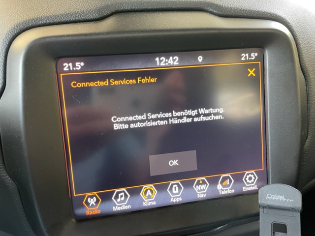

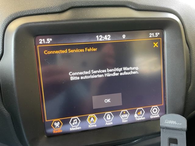

  • Zwar ist der Thread schon recht alt, aber den "Fehler" gibt es immer noch:
    Die App hat die Version 1.98.5.
    Die Meldung tauchte während der Fahrt auf und blieb bis zur heimischen Garage. Mit der App kann ich mich mit dem Auto verbinden (Reichweite etc. wird angezeigt)
    Im Auto selbst konnte ich "nichts" negatives feststellen. Mal gespannt ob es bei der nächsten Fahrt verschwunden ist...
