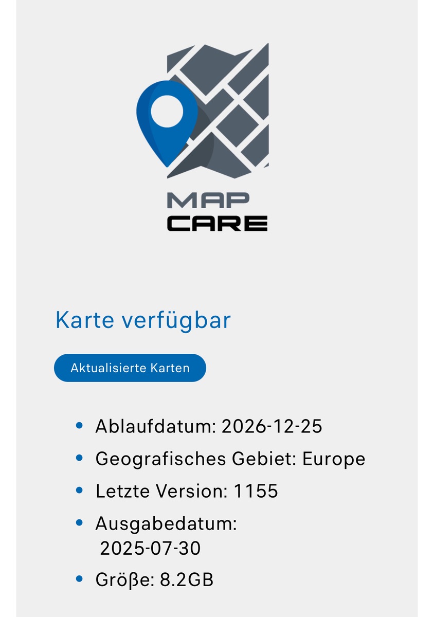

    Für das Uconnect 4C, welches zB. im Renegade 4xe (2020-2023) zum Einsatz kommt, geht das nur mit dem kostenpflichtigen MapCare Abo, das vom Händler für die jeweilige FIN freigeschaltet werden muss.
    In diesem Abo sind 3 Jahre lang sämtliche Karten- und TomTom System-Updates inkludiert, von denen es 5-6 im Jahr gibt. Premium Features wie Live-Traffic etc. sind nicht enthalten und können direkt über die Jeep-App hinzugekauft werden.
    Die Karten-Updates sind einfach und Betriebssystem-unabhängig über die MyJeep Owner-Website herunterzuladen und per USB Stick zu installieren.

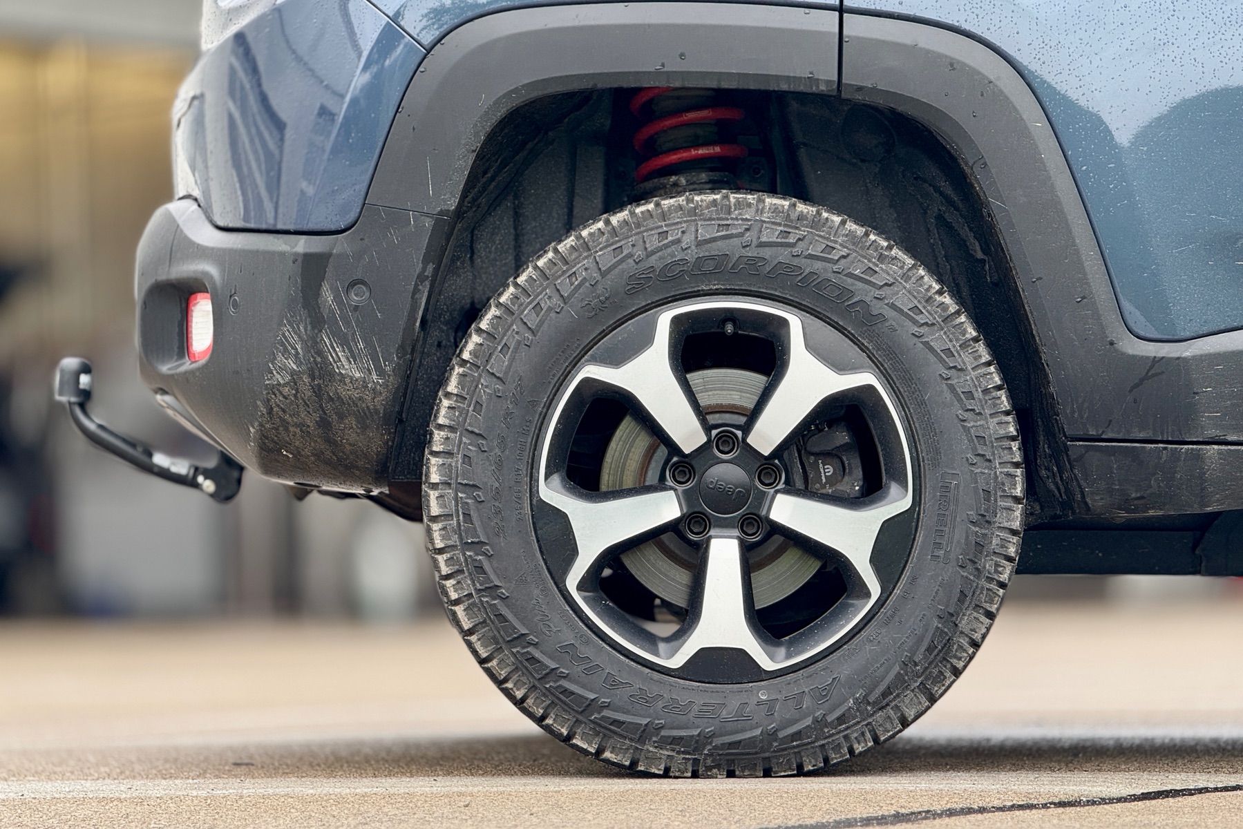

    Sehe ich das richtig, es wurden dann doch zusätzliche Distanzstücke montiert, damit die Längsstrebe den gleichen Anlenk-Winkel behält.
    Wenn ich mir das letzte Bild und den Gesamt-Aufbau der hinteren Radaufhängung ansehe, wird mir das klar, warum das Rad mit den längeren Federn nach vorne kommt.

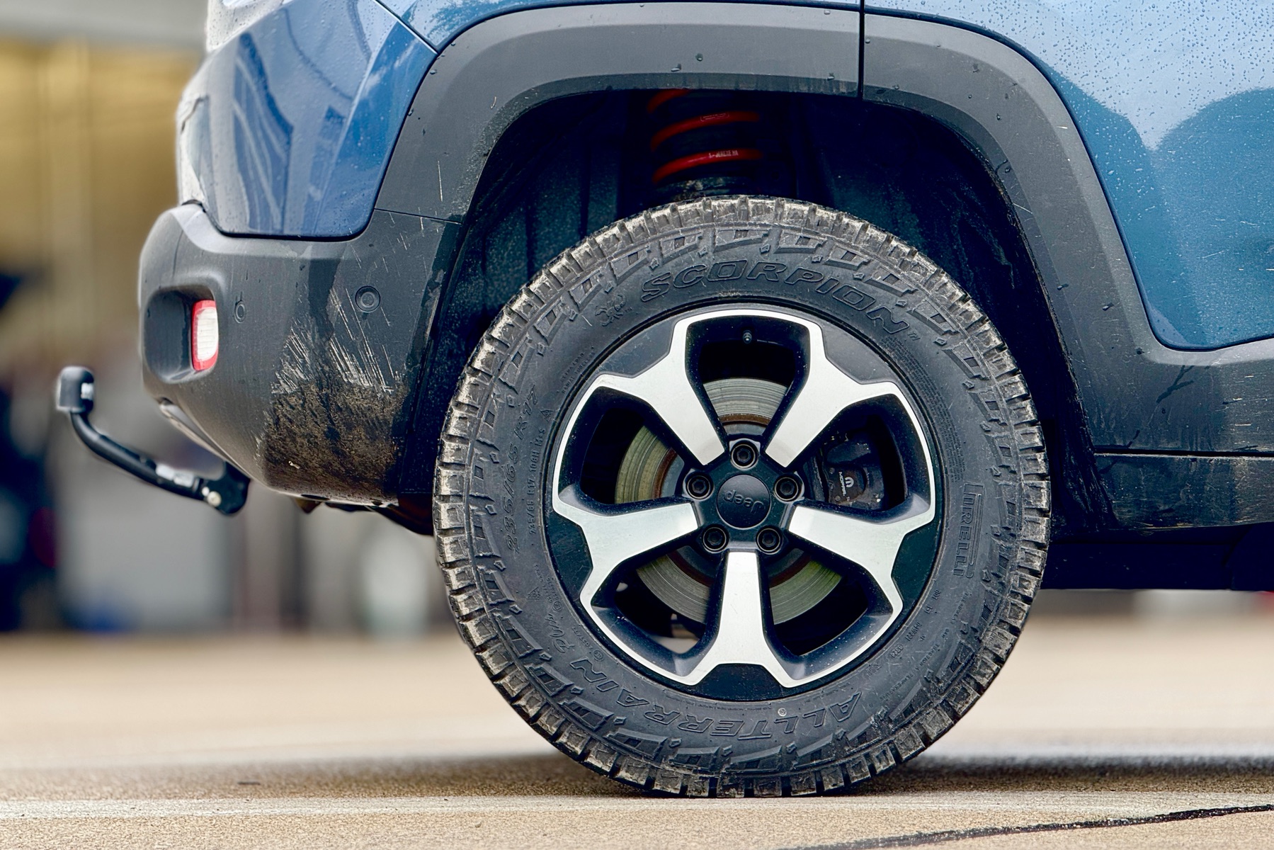

    Allradcenter Pauli hat mir diese 30 mm Distanzstücke geschickt, damit die hinteren Räder absolut zentriert in den Radkästen stehen. Ohne wären sie zu weit vorne, was beim Einfedern der Reifengröße 235/65 R17 zu Problemen führen kann und optisch nicht gut aussieht.
    Ich muss anmerken, dass selbst mit den originalen Federn die Hinterräder viel zu weit vorne positioniert sind. Keine Ahnung, was sich die Mopar Konstrukteure dabei gedacht haben. Jetzt ist es jedenfalls perfekt. Das Fahrverhalten mit den Trekfinder-Federn ist straffer und weit besser als vorher und mein Trailhawk sieht genau so aus, wie ich ihn mir vorgestellt habe.
    Danke an Henrik von Trekfinder, Peter Pauli Jun. und alle Forumsmitglieder, die mir mit Tipps, Links und Kontakten geholfen haben, mein Projekt doch noch erfolgreich abschließen zu können.

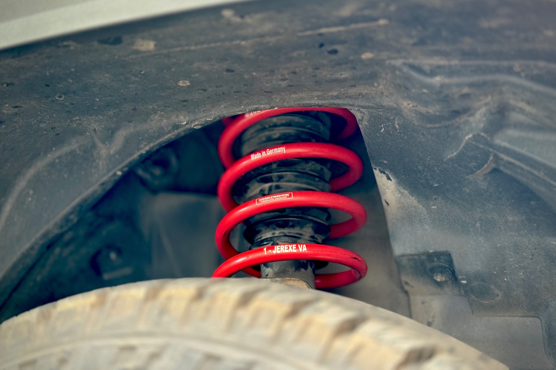

    Am nächsten Dienstag werden die Trekfinder Federn nochmal eingebaut. Der Hersteller hat mir fahrzeugspezifische TÜV Unterlagen für die Werkstatt geschickt, die zeigen, dass die Shocks für meine Reifendimension freigegeben sind und ohne zusätzliche Teile passen müssten.
    Zur Sicherheit und ästhetischen Perfektion habe ich von Allradcenter Pauli die 30 mm Längslenker-Platten bekommen, damit die Hinterräder auch wirklich zentriert im Radkasten stehen. Nun kann eigentlich nichts mehr schiefgehen. Ich werde, wenn alles fertig ist, Fotos posten.

    Ich habe gestern lange mit dem Hersteller Trekfinder telefoniert. Laut ihm stellt die von mir gewählte Reifengröße 235/65 R17 absolut kein Problem dar. Das ist für Trekfinder eine Standardgröße, die ohne jegliche zusätzliche Modifizierung Platz haben sollte.
    Er hat mir das dann mit meiner VIN aus schriftlich bestätigt, inklusive personalisiertes TÜV Gutachten und eine direkte Message sowie Kritik an meine Jeep-Werkstatt. Er beruhigte mich und sagte mir, dass ich alles richtig gemacht habe. Die gekauften, längeren Federn, die Reifen und Felgen – alles passt zusammen. Wenn die Reifen ohne Trekfinder problemlos Platz haben, dann müssen sie es mit den längeren Federn. Der Abstand zwischen Reifen und Radkasten wird durch den Führungsarm (Third Arm) definiert und der hat nunmal eine feste Länge, die die Federn nicht beeinflussen.

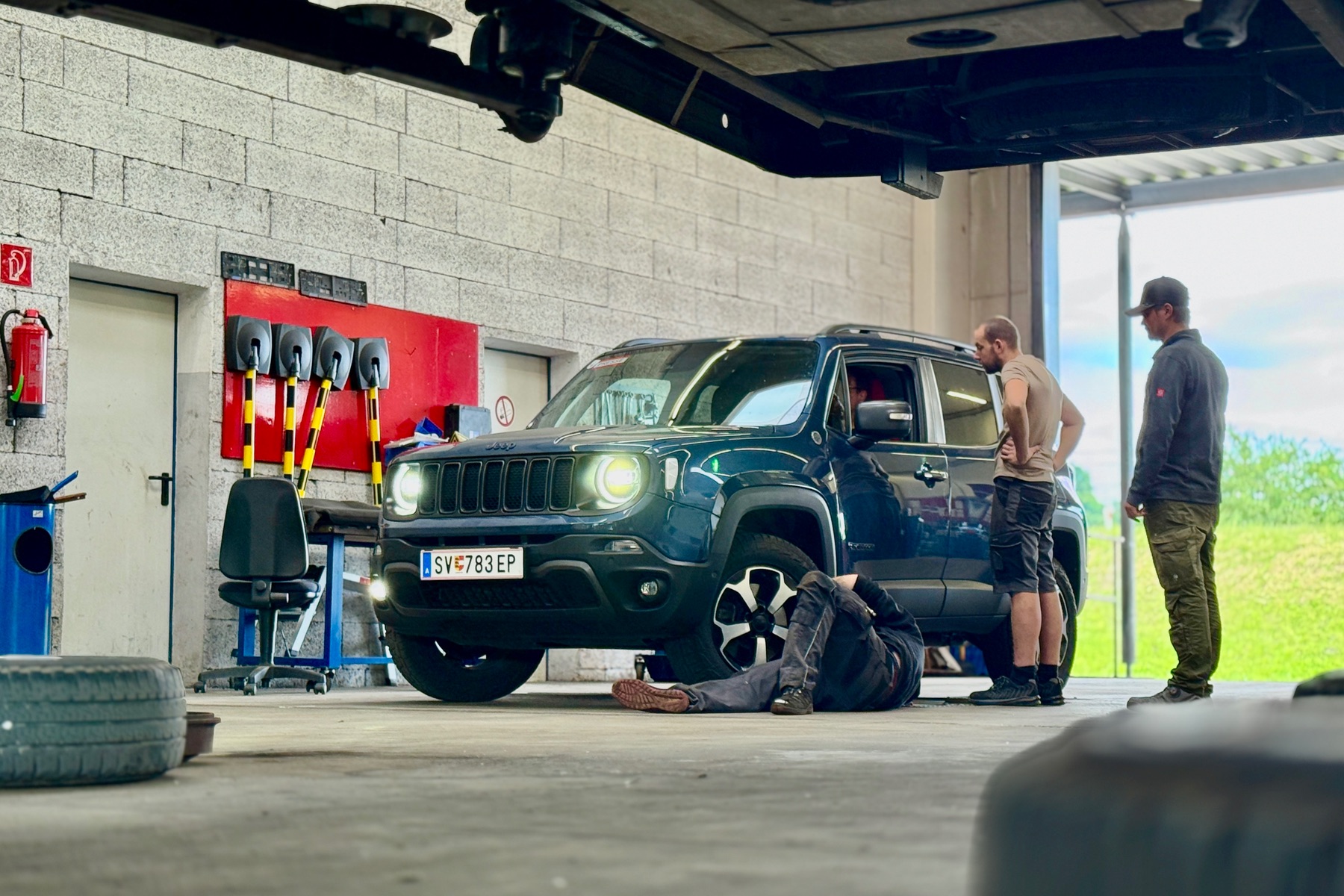

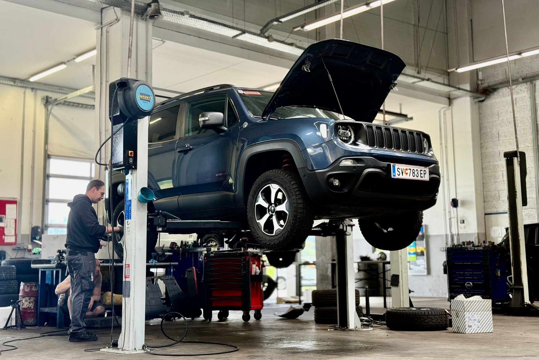

    Trekfinder hat es sich auch nicht nehmen lassen, mit der Werkstatt zu telefonieren, da es keinerlei Fotos des aufgetauchten Problems gab. Die Werkstatt bleibt dabei und war am Telefon sehr unfreundlich, dass dieses Fahrwerk keinesfalls für dieses Fahrzeug passen kann. Trekfinder entgegnete mit mathematischen Berechnungen, TÜV Gutachten und der Info, dass es bei mehreren hundert verkauften Federn bisher keine einzige Reklamation gab, obwohl sehr viele genau meine Reifendimension gewählt haben.
    Ich muss der Werkstatt die Chance auf Nachbesserung geben. Die sind nur weder davon begeistert, noch motiviert und ich befürchte, dass sie es genau so machen, wie das erste Mal, nur um Recht zu haben. Nur was mach ich dann? Diese unfassbare Summe zahlen und frustriert mit den alten Federn heimfahren?
    Interessant, dass deine 225/65 R17 mit den Trekfinder Federn problemlos draufgehen. Laut meiner Werkstatt schleifen meine 235/65 R17, die mit den Originalfedern problemlos passen, mit längeren Federn an den hinteren Rädern auf der Vorderseite der Radkästen. Sie mussten alles wieder ausbauen.
