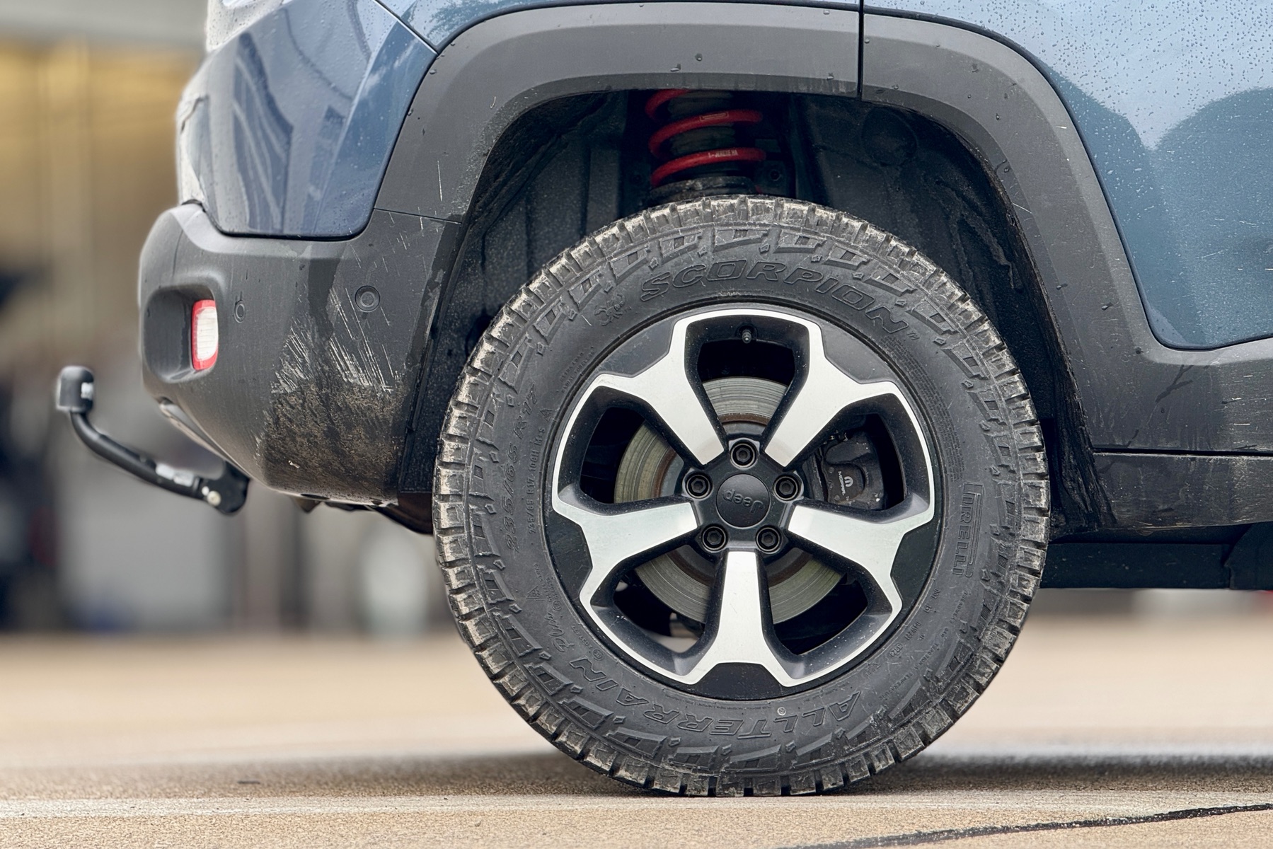

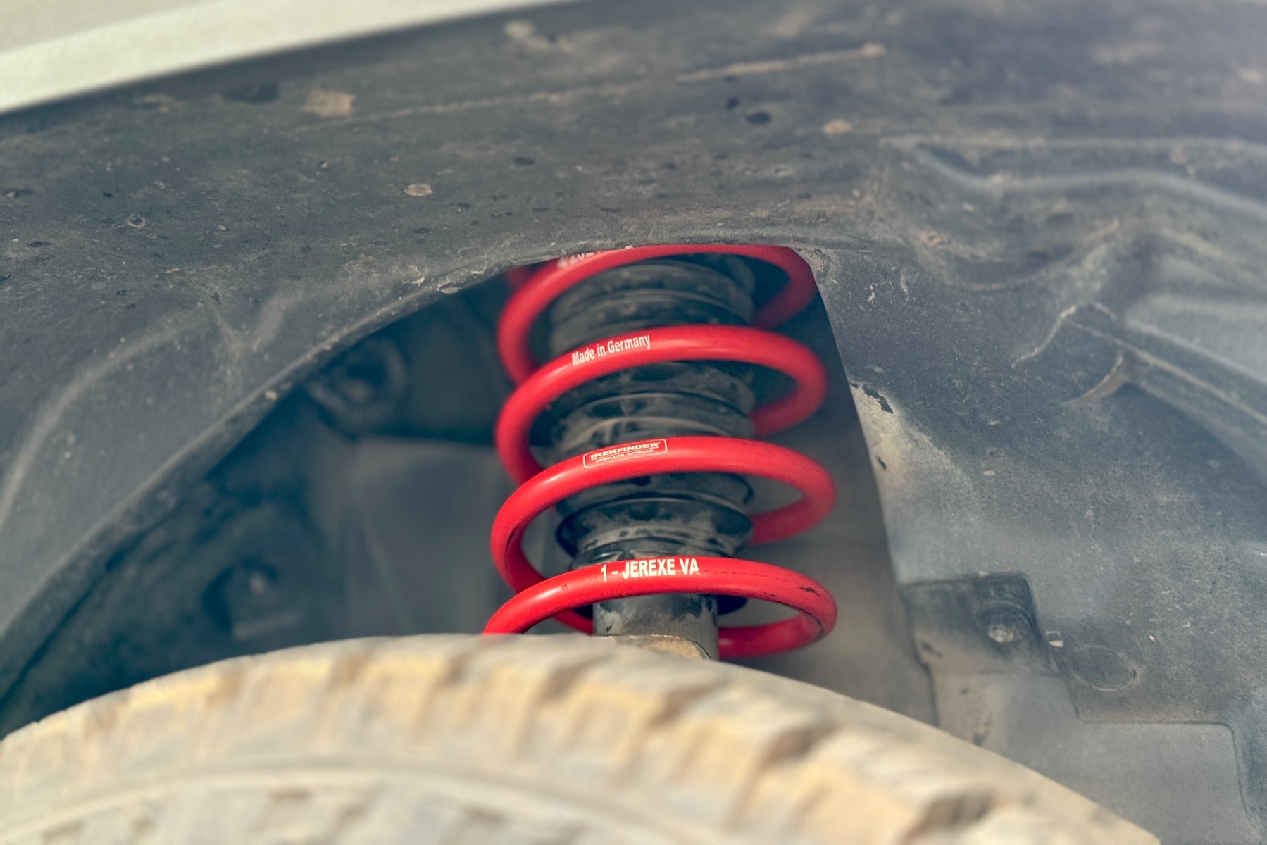

  • Hi. Ich hab meinen Trailhawk 4xe mit den Pirelli All Terrain Plus Reifen in der Größe 235/65 R17 bestückt, die problemlos unter die Radkästen passten. Nun wurden heute die MVG Anhängerkupplung sowie der 2,5 cm Höherlegungsfedersatz von Trekfinder montiert.

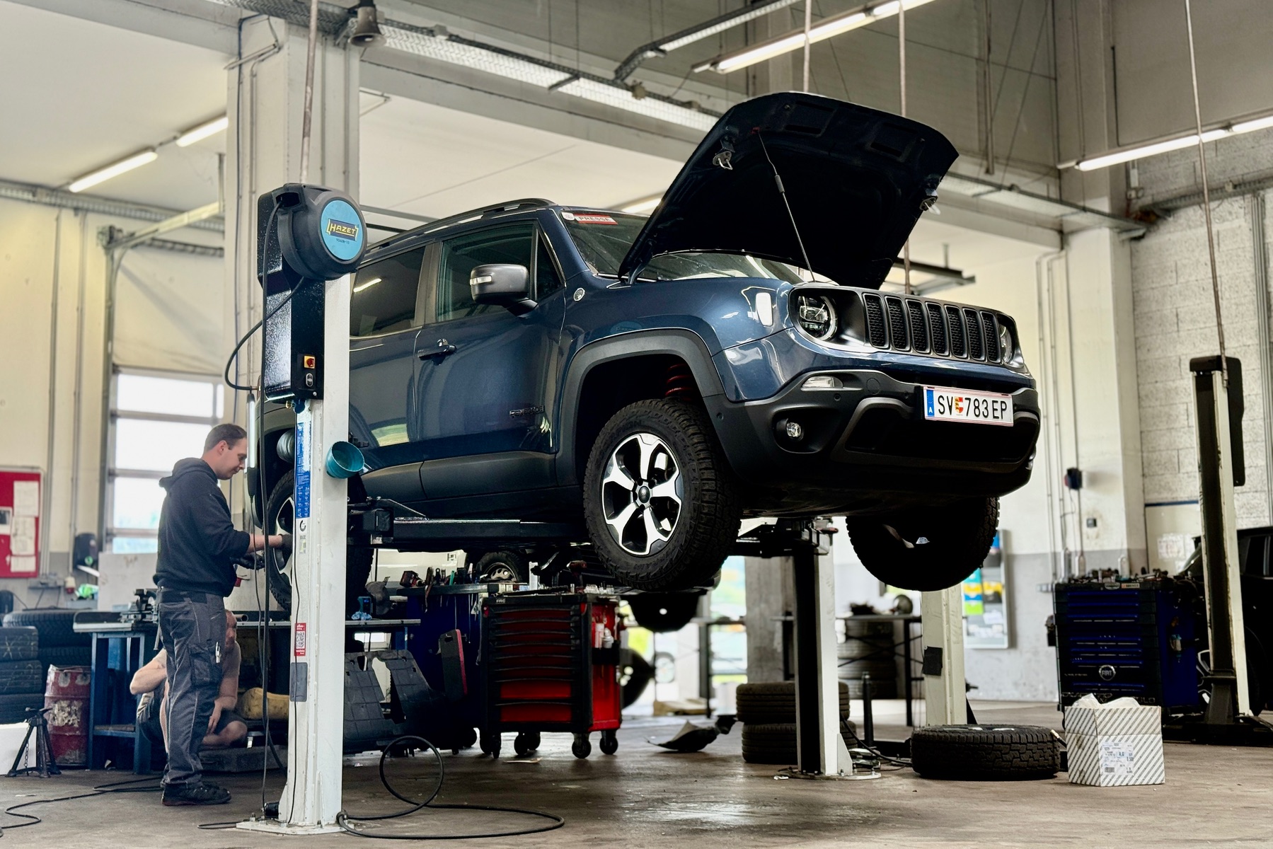

    Grad ruft die Werkstatt an und teilte mir mit, dass nun die hinteren Reifen an der Verkleidung schleifen. Ich hätte mir eigentlich gedacht, dass eine Höherlegung mehr Platz bringt. Ich bin jetzt etwas verzweifelt und hätte mir gewünscht, dass zumindest ein Mal etwas problemlos klappt. Wie kann das Problem gelöst werden, denn die Reifen kann ich nicht mehr zurückgeben? Hat jemand von euch die gleiche Konfiguration in seinem Renegade Trailhawk?

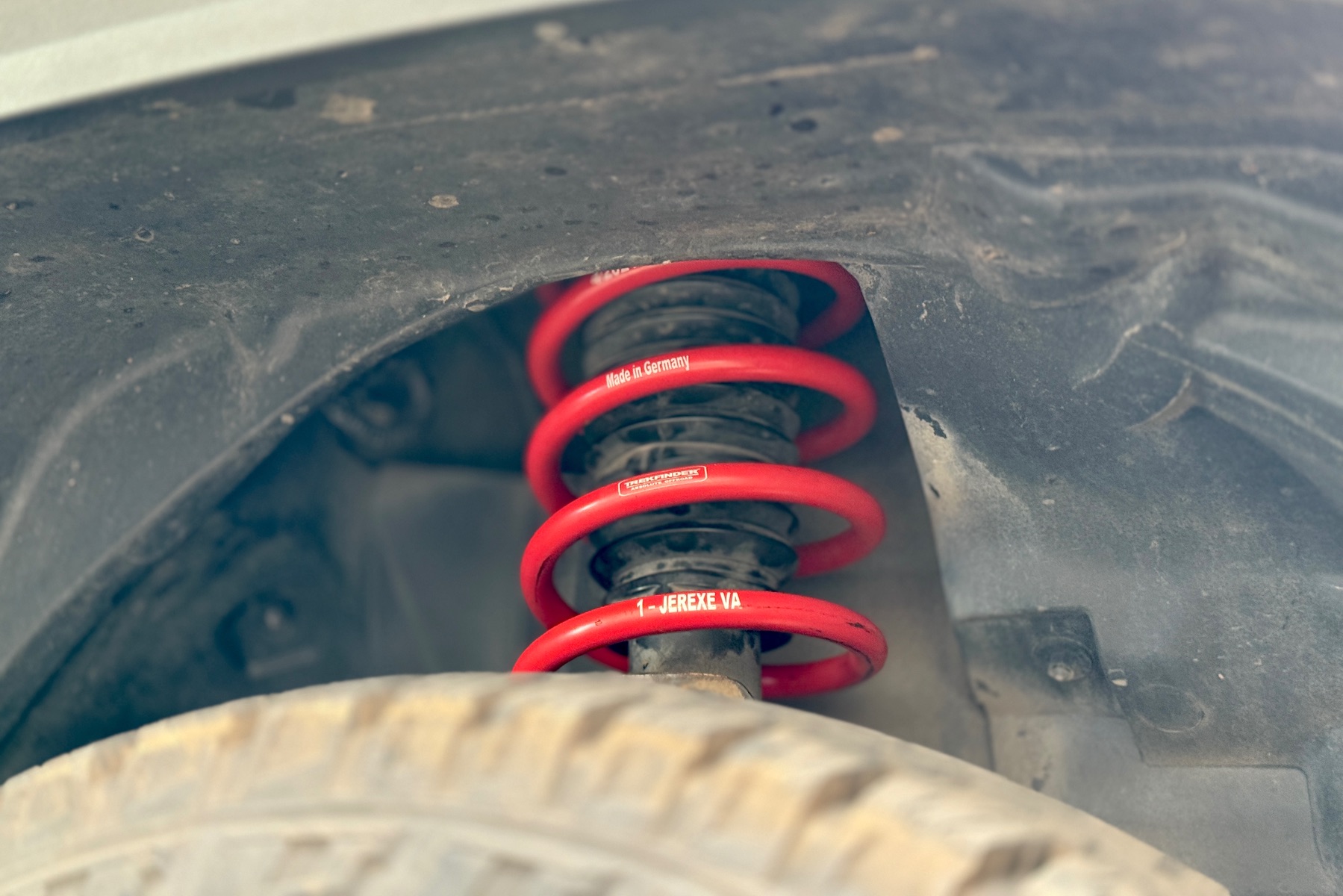

    Bei diesem Produkt, das quasi auch nur aus den Federn besteht, scheint es beim Einbau mit ebensolchen 235/65 R17 Reifen keine Probleme zu geben, wie man auf dem Foto sieht.

  • Ich habe gestern lange mit dem Hersteller Trekfinder telefoniert. Laut ihm stellt die von mir gewählte Reifengröße 235/65 R17 absolut kein Problem dar. Das ist für Trekfinder eine Standardgröße, die ohne jegliche zusätzliche Modifizierung Platz haben sollte.
    Er hat mir das dann mit meiner VIN aus schriftlich bestätigt, inklusive personalisiertes TÜV Gutachten und eine direkte Message sowie Kritik an meine Jeep-Werkstatt. Er beruhigte mich und sagte mir, dass ich alles richtig gemacht habe. Die gekauften, längeren Federn, die Reifen und Felgen – alles passt zusammen. Wenn die Reifen ohne Trekfinder problemlos Platz haben, dann müssen sie es mit den längeren Federn. Der Abstand zwischen Reifen und Radkasten wird durch den Führungsarm (Third Arm) definiert und der hat nunmal eine feste Länge, die die Federn nicht beeinflussen.
    Trekfinder hat es sich auch nicht nehmen lassen, mit der Werkstatt zu telefonieren, da es keinerlei Fotos des aufgetauchten Problems gab. Die Werkstatt bleibt dabei und war am Telefon sehr unfreundlich, dass dieses Fahrwerk keinesfalls für dieses Fahrzeug passen kann. Trekfinder entgegnete mit mathematischen Berechnungen, TÜV Gutachten und der Info, dass es bei mehreren hundert verkauften Federn bisher keine einzige Reklamation gab, obwohl sehr viele genau meine Reifendimension gewählt haben.
    Ich muss der Werkstatt die Chance auf Nachbesserung geben. Die sind nur weder davon begeistert, noch motiviert und ich befürchte, dass sie es genau so machen, wie das erste Mal, nur um Recht zu haben. Nur was mach ich dann? Diese unfassbare Summe zahlen und frustriert mit den alten Federn heimfahren?

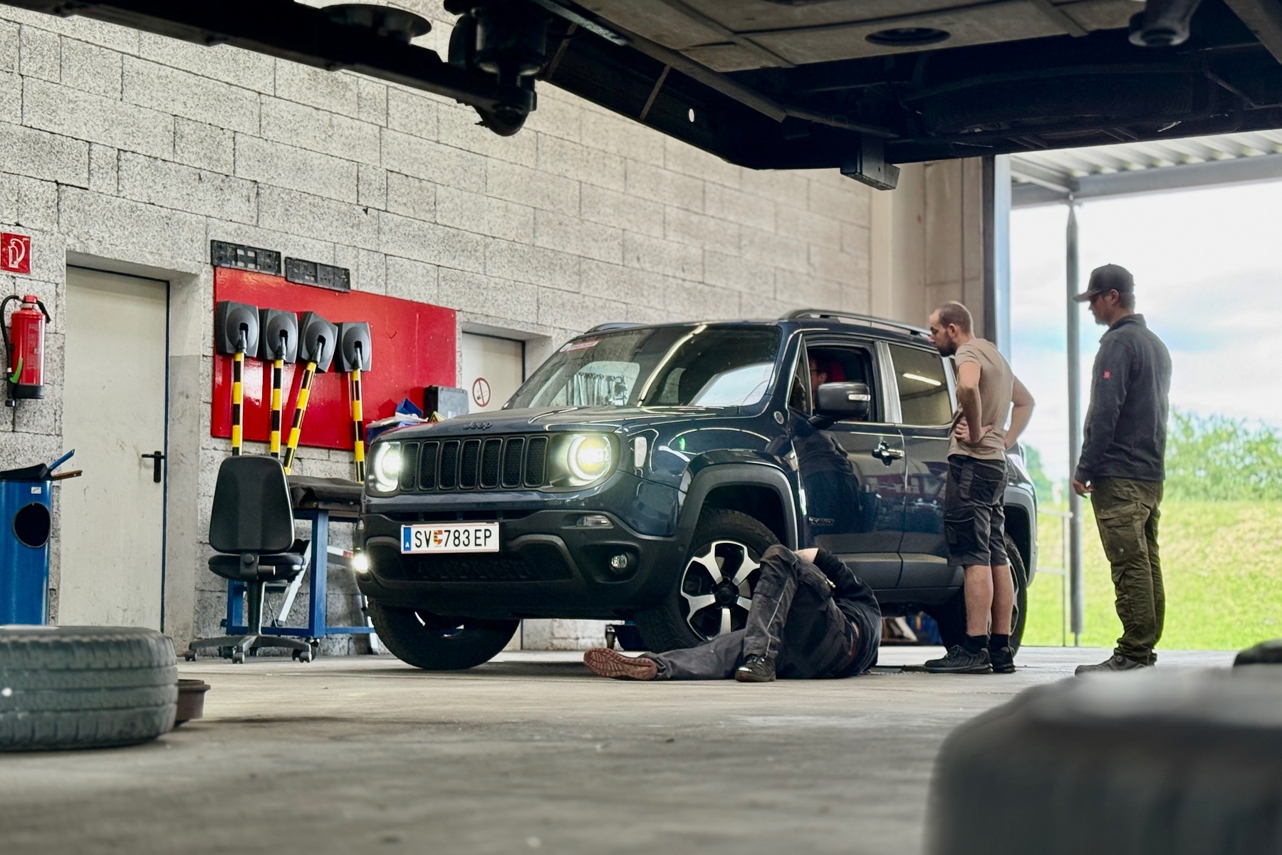

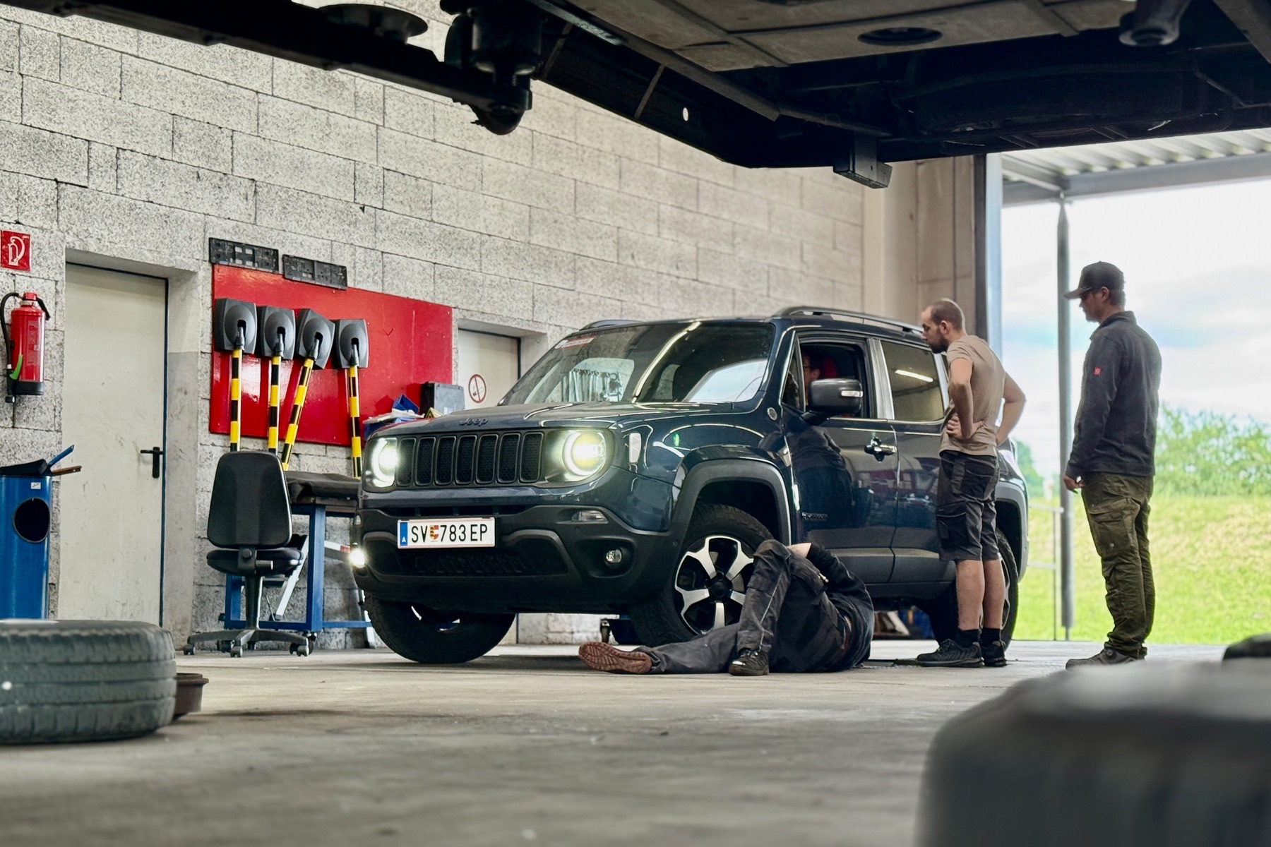

  • Am nächsten Dienstag werden die Trekfinder Federn nochmal eingebaut. Der Hersteller hat mir fahrzeugspezifische TÜV Unterlagen für die Werkstatt geschickt, die zeigen, dass die Shocks für meine Reifendimension freigegeben sind und ohne zusätzliche Teile passen müssten.
    Zur Sicherheit und ästhetischen Perfektion habe ich von Allradcenter Pauli die 30 mm Längslenker-Platten bekommen, damit die Hinterräder auch wirklich zentriert im Radkasten stehen. Nun kann eigentlich nichts mehr schiefgehen. Ich werde, wenn alles fertig ist, Fotos posten.

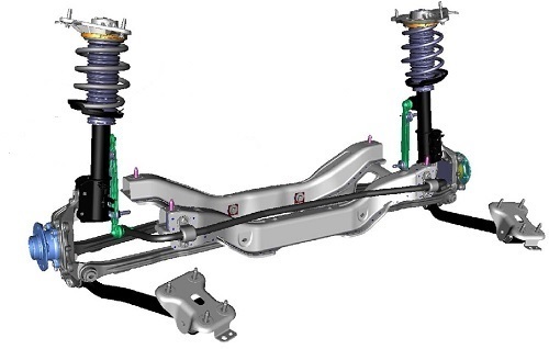

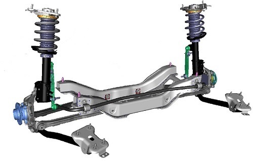

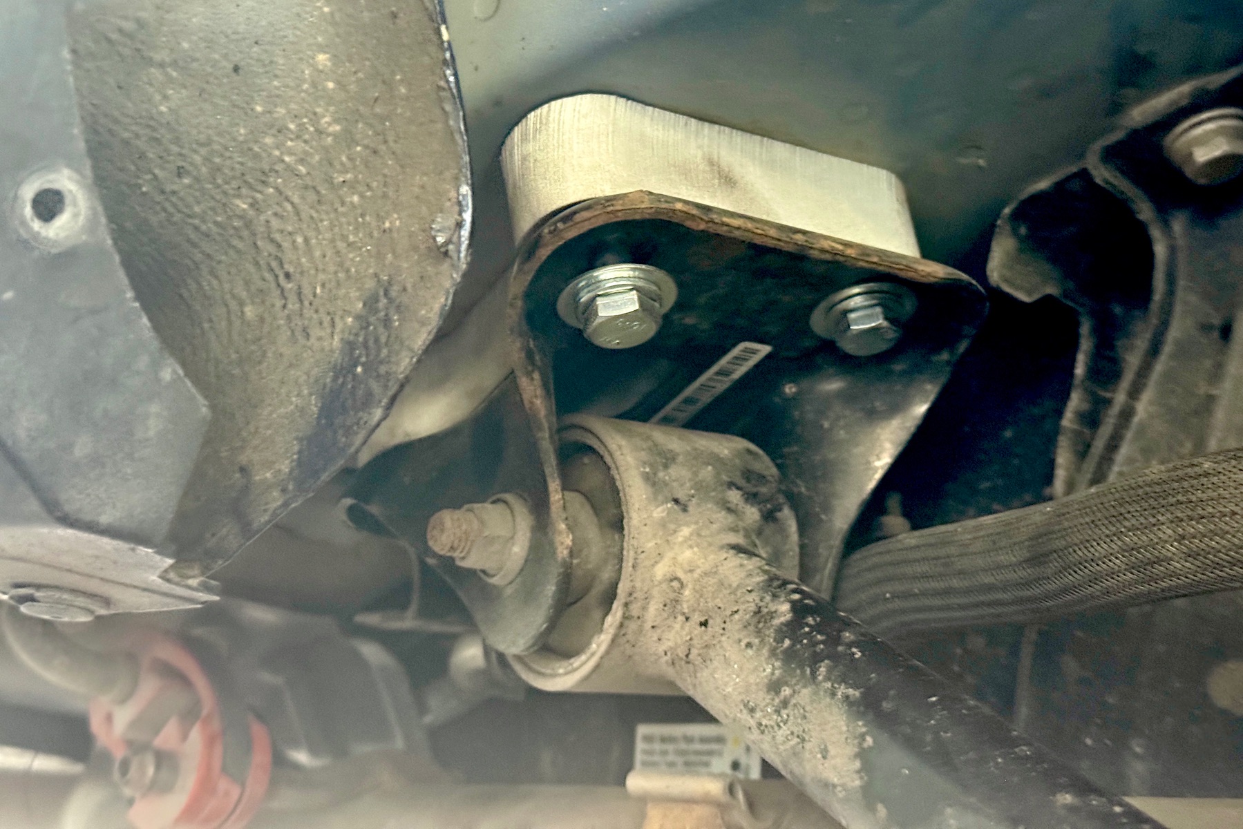

    Sehe ich das richtig, es wurden dann doch zusätzliche Distanzstücke montiert, damit die Längsstrebe den gleichen Anlenk-Winkel behält.
    Wenn ich mir das letzte Bild und den Gesamt-Aufbau der hinteren Radaufhängung ansehe, wird mir das klar, warum das Rad mit den längeren Federn nach vorne kommt.
  • Sehe ich das richtig, es wurden dann doch zusätzliche Distanzstücke montiert, damit die Längsstrebe den gleichen Anlenk-Winkel behält.
    Allradcenter Pauli hat mir diese 30 mm Distanzstücke geschickt, damit die hinteren Räder absolut zentriert in den Radkästen stehen. Ohne wären sie zu weit vorne, was beim Einfedern der Reifengröße 235/65 R17 zu Problemen führen kann und optisch nicht gut aussieht.
    Ich muss anmerken, dass selbst mit den originalen Federn die Hinterräder viel zu weit vorne positioniert sind. Keine Ahnung, was sich die Mopar Konstrukteure dabei gedacht haben. Jetzt ist es jedenfalls perfekt. Das Fahrverhalten mit den Trekfinder-Federn ist straffer und weit besser als vorher und mein Trailhawk sieht genau so aus, wie ich ihn mir vorgestellt habe.
