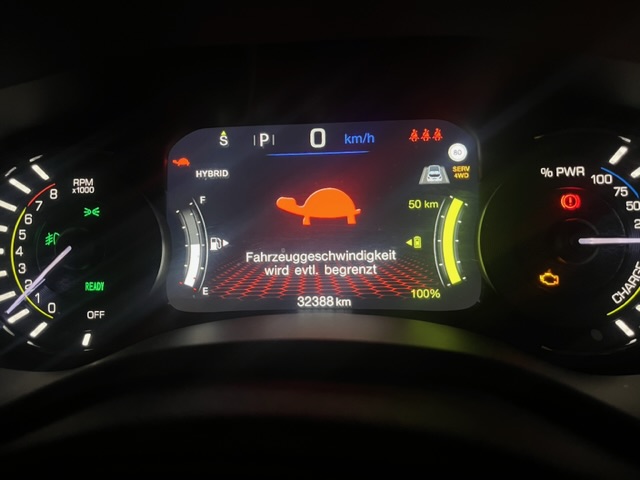

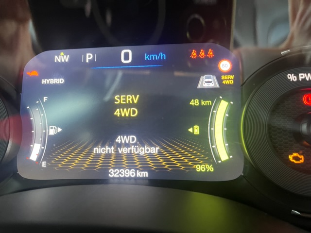

  • Hallo beisammen,
    kann hier im Forum jemand etwas mit der Fehlermeldung anfangen.
    Ist gestern nach einem Neustart verschwunden, heute nicht mehr :D
    Incl Notprogramm, Max. 60-70 km/h.
    Ja: Renegade S 4xe

  • Servus nach Finnland :)
    Der Wagen stand Gestern 6h auf Arbeit. 72% Akku, alles auf Automatik.
    20m nach dem Anfahren, noch auf dem Parkplatz, kam die 1. Meldung. Diese kam nach dem sofortigen Neustart nicht mehr. 7 km Heimfahrt waren O.K.
    Keine Anforderung von hoher Leistung; auch zuvor nicht.
    Zuhause beim Laden auf Stufe 3 mit dem "Backstein", ging plötzlich der Lüfter für Klima/Kühlung los; bin extra vors Haus durch den Lärm.
    Hat sich für die Ladung von knapp 50% auf Voll auch 7 kWh genommen!
    Heute Früh bei der Abfahrt ging auch durch Neustart der Fehler nicht mehr weg.
    Temperaturen: gemäßigt, Gestern max. 22°; innerer Bayer. Wald halt ;)
    Mit vielen Grüßen an Alle ;(
    Ja: Renegade S 4xe

    Also das mit den Sensoren ABS etc. könnte zwar auch sein, aber dann würden da wohl möglich noch mehr Fehlermeldungen wie ESC usw. aufleuchten, da das ja alles mit zusammenhängt. Da leuchtet meist ein bunter Weihnachtsbaum an Fehlermeldungen. Auf dem Bild von Dir sieht man übrigens bei laufendem Motor auch die Motorleuchte brennen, wohl weil Du da gerade im Notprogramm bist.
