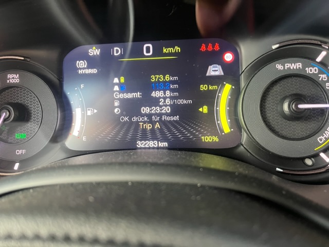

    Meldung vom Autohaus:
    Defekt an Kühlwasserpumpe Hybridbereich.
    Ersatzwagen: einer von Renault, Hauptsache der fährt ;)
    So, mit Ersatzwagen wieder zurück :S
    1. Fehler bei der Dialogannahme:
    Ausgleichsbehälter Kühlflüssigkeit Hybridseite war leer! 8|
    Rest müssen wir sehen X/
    Werde morgen Früh mit 3. beginnen :rolleyes:
    Dann isser für 1. und 2. beim Freundlichen noch "jungfräulich" 8)
    So ein Sche.ß 100km einfache Strecke ||
    Servus nach Finnland :)
    Der Wagen stand Gestern 6h auf Arbeit. 72% Akku, alles auf Automatik.
    20m nach dem Anfahren, noch auf dem Parkplatz, kam die 1. Meldung. Diese kam nach dem sofortigen Neustart nicht mehr. 7 km Heimfahrt waren O.K.
    Keine Anforderung von hoher Leistung; auch zuvor nicht.
    Zuhause beim Laden auf Stufe 3 mit dem "Backstein", ging plötzlich der Lüfter für Klima/Kühlung los; bin extra vors Haus durch den Lärm.
    Hat sich für die Ladung von knapp 50% auf Voll auch 7 kWh genommen!
    Heute Früh bei der Abfahrt ging auch durch Neustart der Fehler nicht mehr weg.
    Temperaturen: gemäßigt, Gestern max. 22°; innerer Bayer. Wald halt ;)
    Mit vielen Grüßen an Alle ;(
