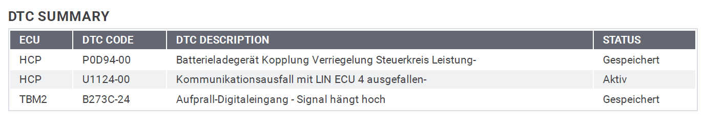

  • Hallo Jurrasic Jeep , anbei der Ausdruck vom Auslesen in der Jeep Werkstatt, der Händler hat ihn mir dankenswerterweise zugänglich gemacht, vielleicht ist dein Fall ja weniger ernsthaft.
    Nachdem das Fahrzeug in der Werkstatt gecheckt worden war, war es nach Aussage Werkstatt nicht mehr fahrbereit.
    Ja: Wrangler 2021 4xe Rubicon
