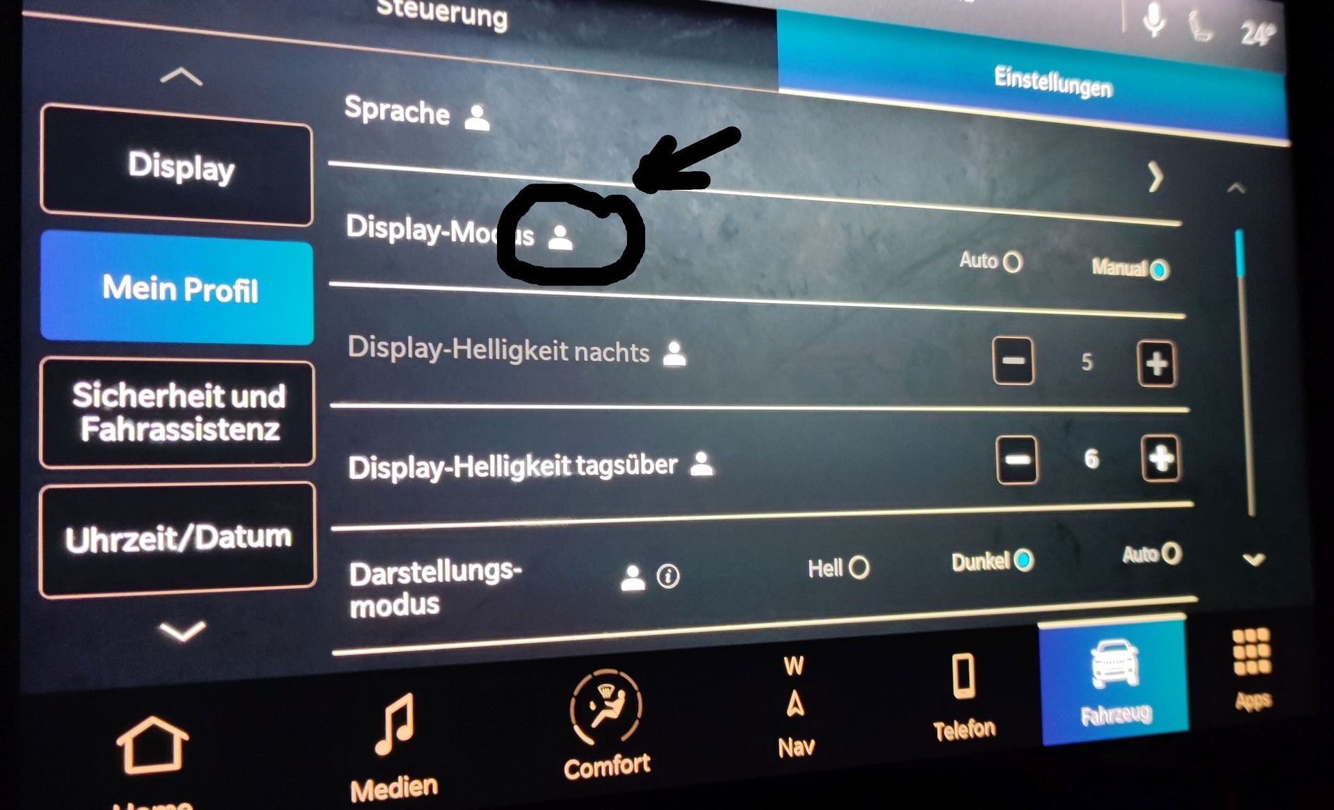

    mein Name ist Uwe und ich habe auch das Problem mit der Helligkeitseinstellung. Blendet Nachts extrem.
    Was bedeutet eigentlich das kleine Männchen hinter den Einstellungen?
    Warum ist die Nachteinstellung fürs Display deaktiviert?
    Müßte man vielleicht ein neues Profil einstellen um dies wieder zu aktivieren?

    Was bedeutet nun das kleine Männchen hinter den Einstellungen?
    Weiß das jemand?
