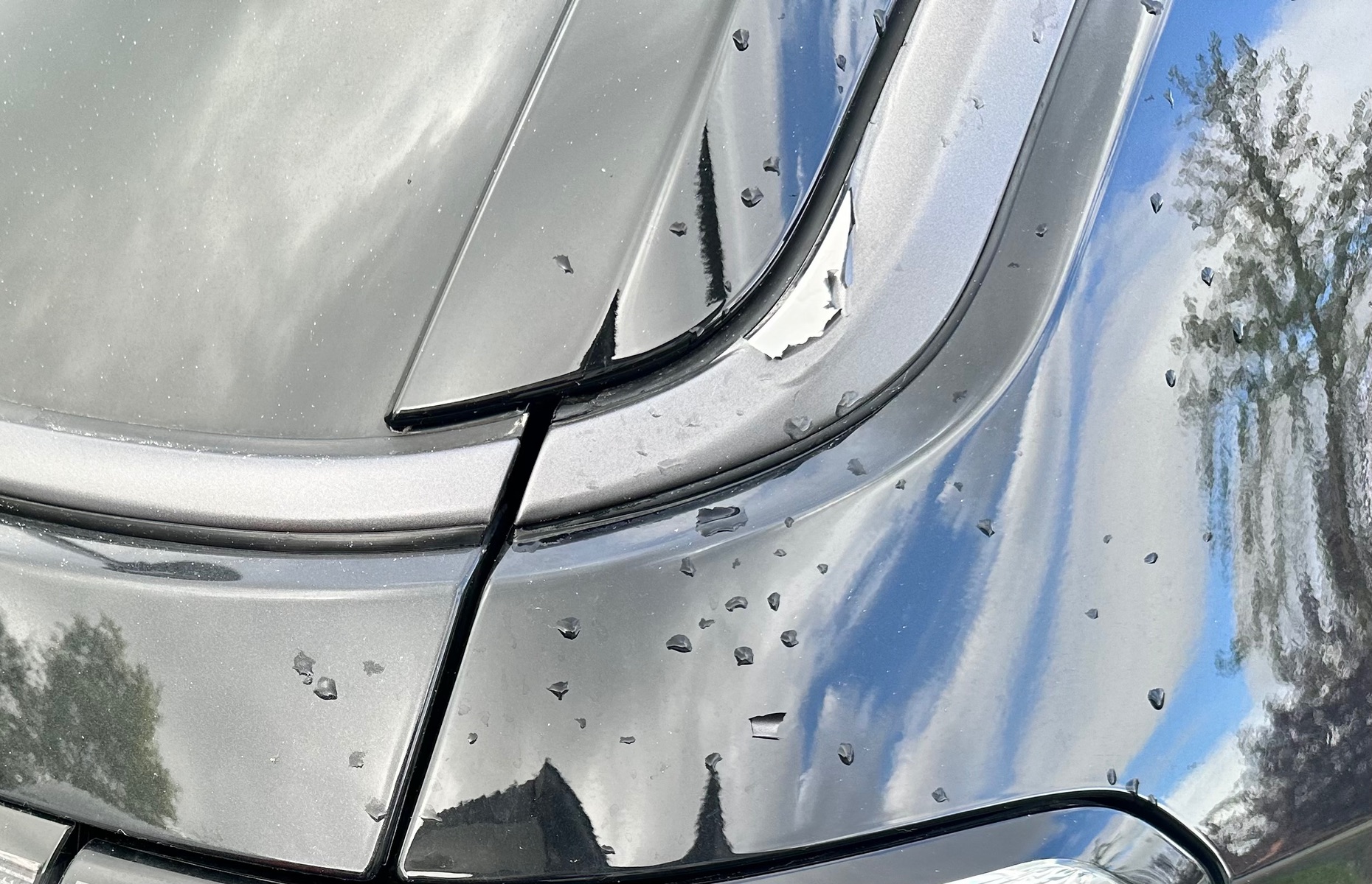

Schwarze Zierleiste Seitenwand hi. re löst sich auf
  • Hallo Hy,

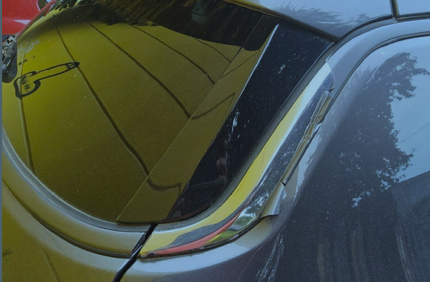

    ich habe exakt dasselbe Problem, an der selben Stelle links!
    Habe das allerdings im New-Jeep Forum gepostet, da ja nicht 4xe exklusiv...
    Fing vor ca einem Monat an, ich dachte zuerst dass das eine Folierung sei, aber laut dem Chef einer Autofolier-Firma hier ist das der Lack der abblättert.
    Ich war bei Jeep selber, das Auto ist zweieinhalb Jahre alt, und dieses Problem natürlich nicht in der verlängerten Garantie :rolleyes:
    Jeep müsste das Teil komplett bestellen, ohne Arbeit €450! :cursing:
    Eventuell lasse ich es bei dem Folierer ausbessern, der hat gemeint den Lack abpopeln soweit geht, Rand leicht abschleifen und dann drüber folieren.
    Alles zusammen ca €100...
    Ja: 1.3 PHEV 240 AT 4xe S Blue Italia, schwarzes Dach, Lederausstattung

    Die Lackgarantie ist bei Fiat leider wirklich nur 2 Jahre. Da habe ich mich damals beim 159er schon mit Fiat gefetzt, weil kurz vorder Rückgabe eine Ausblühung unter dem Emblem von der Heckklappe hervorkam (damals bekanntes Problem der Serie 0). Am Ende habe ich das doch noch auf Kulanz bekommen, aber nur weil ich nach der Kulanz-Absage die Bestellung vom Freemont storniert habe.
    Ich würde auf jeden Fall einen Kulanz-Antrag stellen. Erfahrungsgemäß wird der erste Kulanz-Antrag zwar immer abgelehnt, dann muss man hartnäckig bleiben und noch einen stellen.
  • Händler sagt, dass es kein Lackschaden ist - diese Garantie war rum. Hat keinen Ausschlussgrund bei der anderen Garantie gefunden, Ersatzleiste ist bestellt.

    Jedenfalls - um den Bogen zum eigentlichen Thema dieses Threads zurück zu spannen - hat der dortige Mitarbeiter bei Übernahme des Fahrzeuges mehr zufällig die Zierleiste mit Abplatzungen gesehen, worauf ich ihm erzählt habe, was mir in ebendieser Werkstatt damals dazu gesagt wurde.
    Er hat dann selbst nochmal geschaut, und plötzlich kam raus, dass mein Auto ja doch die 2+2 Jahre Garantie hat, und er ja mal ein Ticket machen könnte.
    Zusätzlich hatte ich auch ein Klappern vorne rechts, das erfahrungsgemäß ein ausgeschlagenes Lager einer Koppel- oder Stabi-Stange ist, wofür er mir auch gleich ein Ticket aufgemacht hat.
    Lange Rede kurzer Sinn:
    Heute den Wagen in der Werkstatt gehabt und beides auf Garantie ersetzt bekommen (Die Zierleiste kostet anscheinend mittlerweile schon €600...).

  • Falls das Ursprungsthema noch interessant ist: ich hatte das Problem mit dem sich ablösenden Lack an meinen grau lackierten Zierleisten auch. Ein Folierer vor Ort hat das für 100€ gefixt, die Folie ist vom Originalfarbton fast nicht zu unterscheiden. Ein Riesenunterschied zu den hässlichen Chromflecken, ich bin sehr zufrieden.
    Ich verstehe es auch nicht wirklich, ein Autolack-Azubi lernt im ersten Lehrjahr, dass Chrom vor dem Lackieren angeschliffen und grundiert werden muss…
    Gruß Stefan
