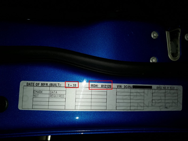

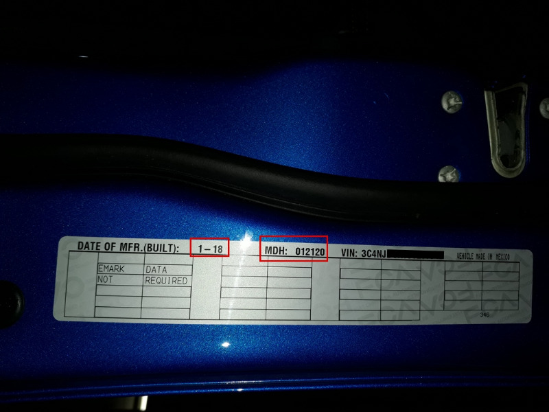

    So, der kontaktierte Händler möchte zuerst meine MDH Nummer?!
    Noch nicht mal Google weiß was das ist, aber ihr bestimmt, oder?
    MDH steht für Month, Day, Hour, also die „Geburtsstunde“ deines Autos. Zu finden auf einem Label entweder an Fahrertür, A-Säule oder B-Säule.
    Beispiel:
    Warum der Kunde diese Daten dem Händler liefern sollte, erschließt sich mir aber beim besten Willen nicht. Für sowas gibt eine digitale Fahrzeugdatenbank, auf die jede Vertragswerkstatt Zugriff hat.

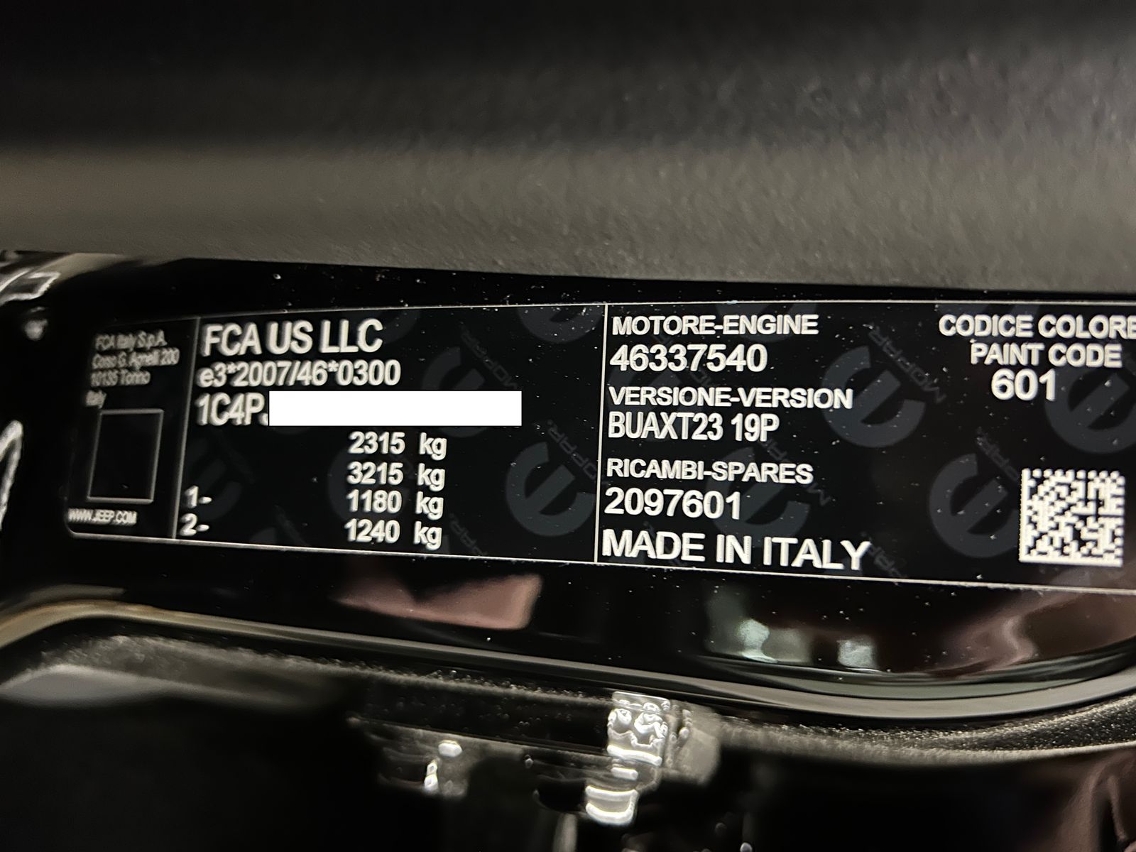

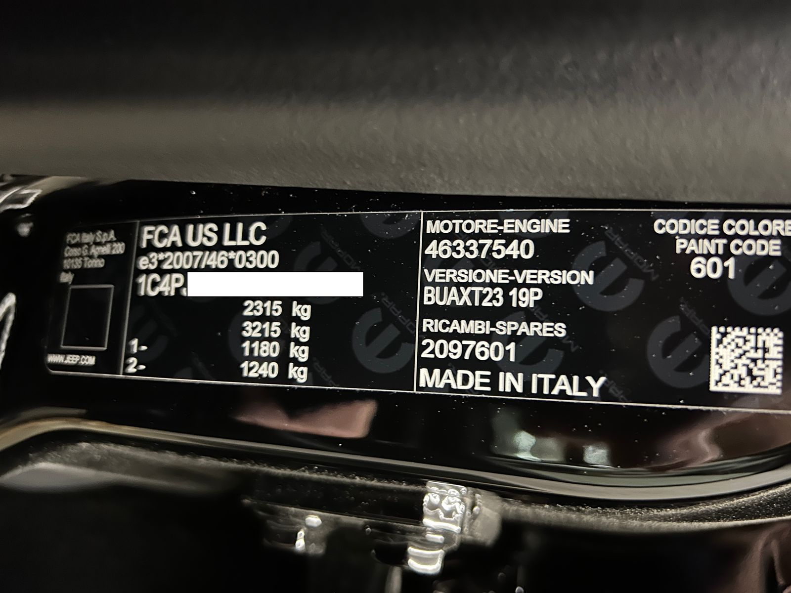

  • Also ich hab mir die Augen ausgesucht, aber mehr als diesen Aufkleber
    (A-Säule Fahrertür)
    finde ich nicht.
    Hat noch jemand einen Tipp?
  • Sieht so aus, denn auch der Kundenbetreuer hat sich zurückgemeldet und meinte es gibt keinen anderen Aufkleber.
