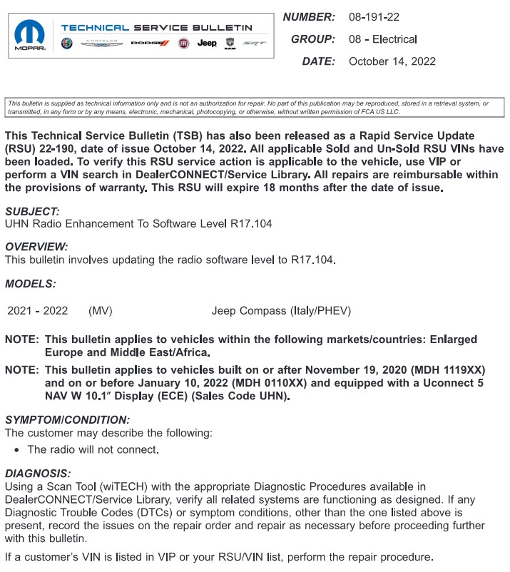

Software Update R17.104 für Uconnect 5 Compass MY 21/22 verfügbar
  • das scheint aber nur einen Teil der MY21 zu betreffen.
    ( wie im RSU beschrieben : after 19.11.2020, before 10.01.2022 )

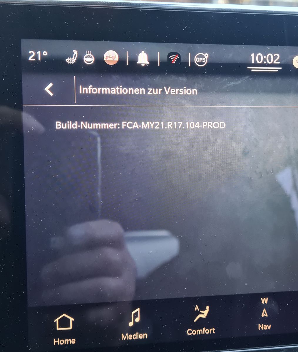

    Bei meinem ist die Software R17.104 nämlich schon drauf. Sieht man bei Fahrzeug/Einstellungen/Systeminfo. Es erscheint bei meinem auch überall Compass My21, lt. COC Papier ist date of manufacture of thevehicle aber 28022022. So ganz verstehe ich diese Klassifizierungen bei Jeep nicht
    Die Vorgehensweise ist bei Jeep ganz normal. Zuerst wird die neue Software im Werk bei Neu-Produktion der Autos eingeführt und danach erst geprüft, ob die Bestands-Fahrzeuge damit upgedated werden können. Das dauert dann schonmal ein paar Monate, bis das Update endlich freigegeben wird.

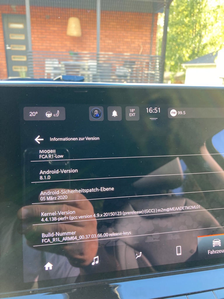

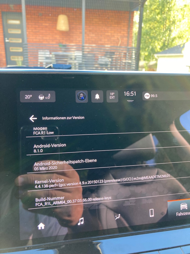

  • was steht denn bei mir für eine seltsame Nummer drin, ist das die finnische Version?
    Ich werde das jedenfalls zusammen mit Z78 Aktian checken lassen.
    kann ich eigentlich sagen wir mal bei 28.000 km schon zum Service fahren, da ich 100 prozentig zur 30.000 km Inspektion das Auto beruflich nicht entbehren kann ?🤔
    Derzeit 26400 km gelaufen. sollte doch gehen oder?
    Ich glaube du bist auf der falschen Stelle. Das was da steht ist nicht die Software-Version. Da muss es eine Seite mit der Überschrift „Informationen zur Version“ geben und da steht dann nur eine Zeile drin.
  • Ich glaube du bist auf der falschen Stelle. Das was da steht ist nicht die Software-Version. Da muss es eine Seite mit der Überschrift „Informationen zur Version“ geben und da steht dann nur eine Zeile drin.
    das ist schon der richtige Menüpunkt, anscheinend gibts Unterschiede zwischen MY21 und MY22
  • Ja gibt es auch.die Software vom MY22 im Vergleich zum MY21 ist etwas unterschiedlich. Anders aber nichts an der Tatsache, dass uConnect nachwievor ein Eigenleben hat.

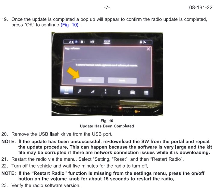

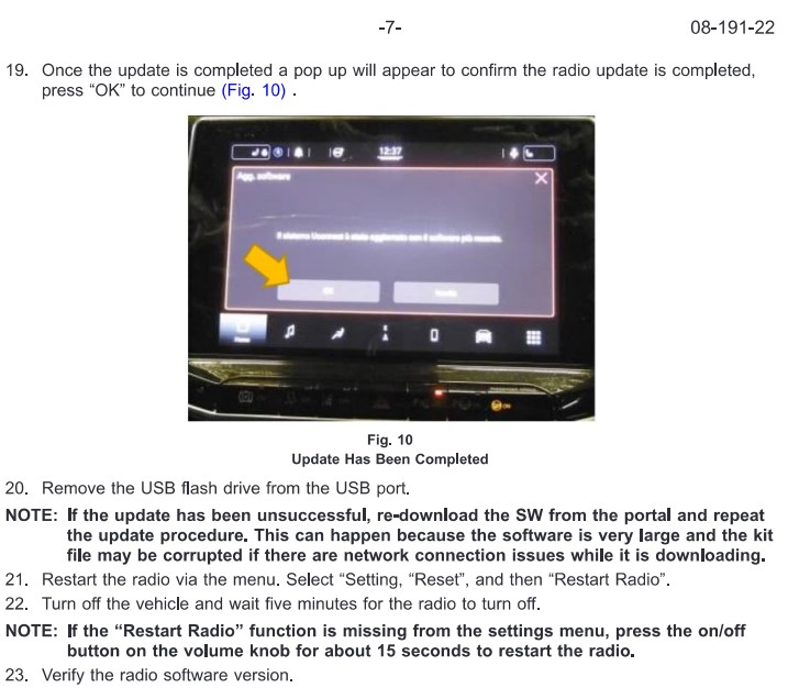

    Höchst interessant und diskussionswürdig ist auch der dezente Hinweis "Wenn es die Funktion Restart Radio im Menu nicht gibt......"
    Ja wie jetzt? Wie kann der Menü-Punkt bei einem da sein und bei anderen nicht? Das ist wie Uconnect-Logik vom Allerfeinsten...... :/
  • Wie kann es sein das die Modelle unterschiedliche Menüs haben?
    Wenn jeder die gleiche SW Version drauf hat, sollte es doch einheitlich sein?
    Oder gibt es von der UConnect Steuergeräte Hardware Unterschiede, je nach Modelljahr?
