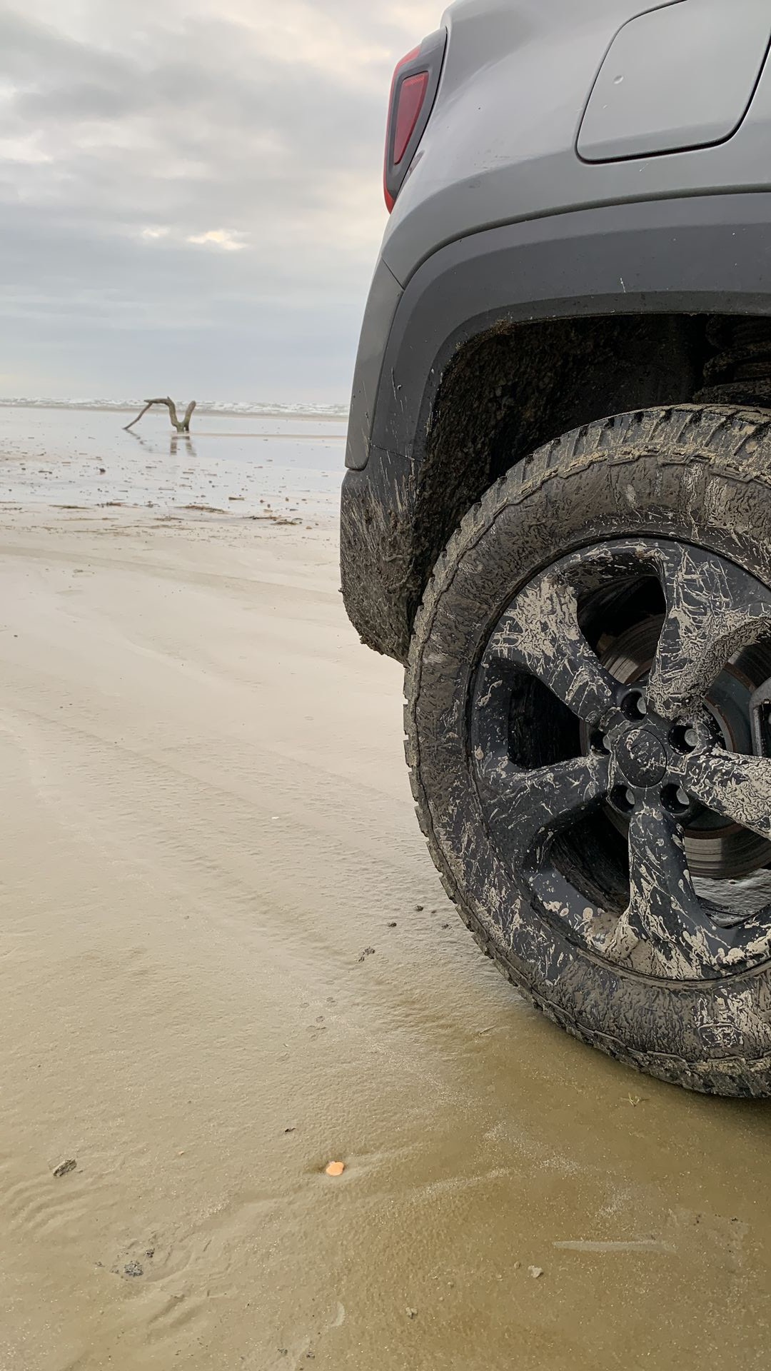

Ich hab auf meinem die Trailhawk-Seriengröße montieren lassen und fahre jetzt Grabber AT3 in der Dimension 235/55R17.
Bisher bin ich damit zufrieden, hab sie allerdings auch erst seit Anfang Oktober drauf. Den ersten Winter haben sie also noch vor sich.

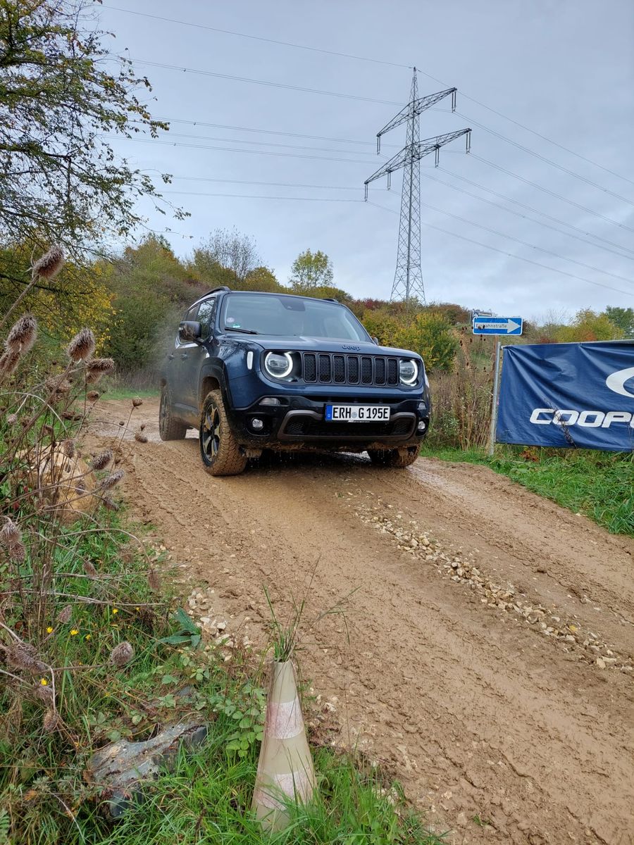

Im Offroadpark haben sie sich gut durch den Schlamm gewühlt, solange, bis die Horde Defender so tiefe Fahrspuren reingefahren hatte, dass mein Renegade einmal komplett aufm Bauch gelegen hätte, sobald ich in ne Fahrspur gerutscht wäre... Aber, da können die Reifen nix für.
Der Unterschied zur Serienbereifung ist bisher maginal. Ein kleines bisschen Mehrverbrauch und möglicherweise etwas rutschiger auf nasser Fahrbahn. Bei normaler, gesitteter Fahrweise aber kein Problem. Optisch definitiv ein wertvolles Upgrade und im Gelände auch.

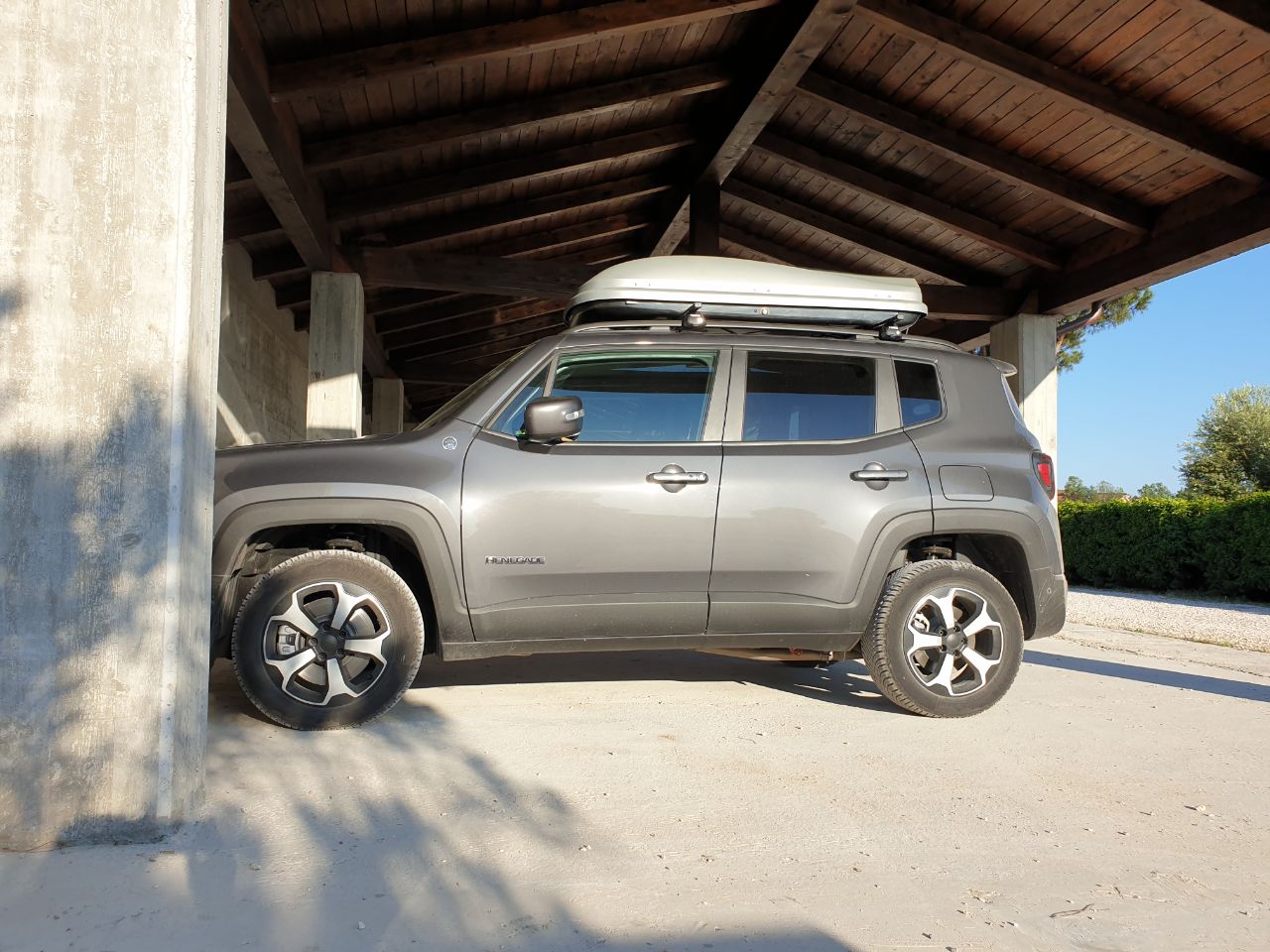

Also ich hab die 235/65R17 General Grabber AT3 drauf. Die haben aber nach dem Einbau im Radkasten geschliffen bei vollem Lenkeinschlag, weshalb dann noch eine Spurverbreiterung nötig wurde. Beides musste eingetragen werden. Auch eingetragen wurde, dass ich keine Schneeketten mehr nutzen darf. Ich fahre den Trailhawk 4xe MY2020 mit den Originalfelgen, die schwarz pulverbeschichtet wurden.
Ui, das ist sportlich und mein TÜV hätte das ohne Tachoangleichung bestimmt nicht mitgemacht.
Und ohne doofe Radhausverbreiterung hat er mir die Spurverbreiterung auch nicht gegönnt.
Hat dein TÜV da den Tacho überprüft?
Das sind laut Reifenrechner immerhin 6% Abweichung vom Tacho zu den 235/55ern.
Aber trotzdem, gut sieht es aus und mehr Gummi ist einfach...
mehr Gummi
Und 23mm mehr Bodenfreiheit nimmt man ja auch gerne mit.
Ich habe alles zentral über meinen Jeep-Händler machen lassen, ob der Mann vom TÜV Bauchschmerzen hatte weiß ich also nicht. Ich liebe jedenfalls den Look im Vergleich zu vorher und im Offroadpark lief bisher alles mega mit den Schlappen!

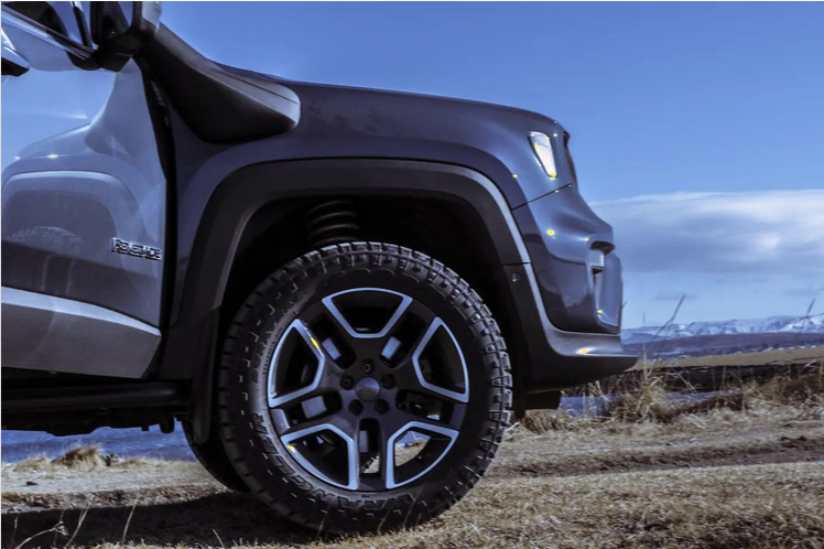

255/55R19 Welches Liftkit und welche Spacer hier montiert ist eine Frage...
Schöne Bilder! Am besten mal den Besitzer des Profils direkt fragen.
Sind denn die 255/55R19 überhaupt zugelassen?
Ich vermute das interessiert Leute nur in Deutschland. Bilder sind aus Iceland
Der hat gesagt: 1.5" Terraflex lift kit and Eibach 2" lift springs.. Total 3.5" lift with 3cm wheelspacers
Ich habe aber Eibach 2 Zoll für renegade 4xe nicht gesehen. So, komisch.
