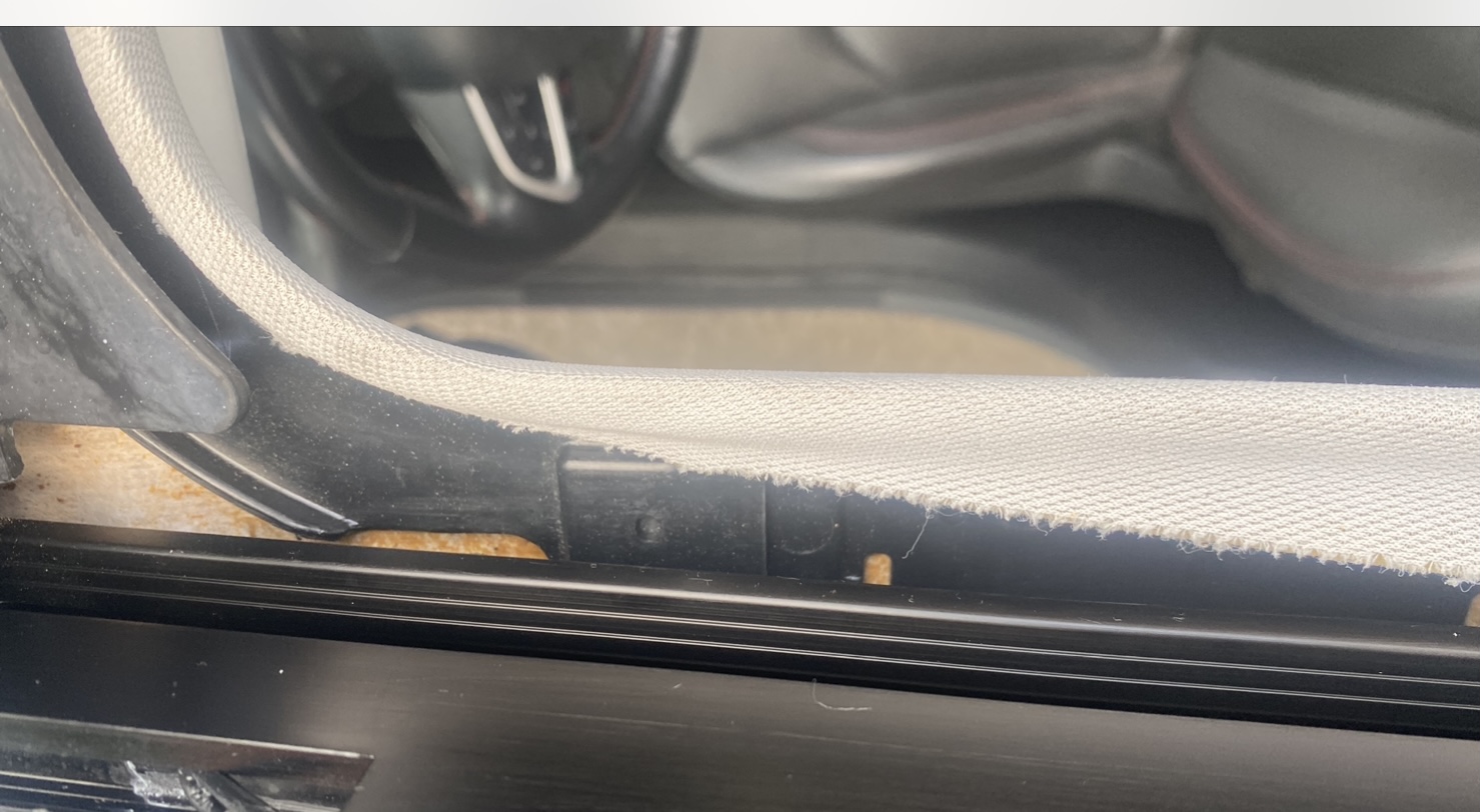

Zurück zum Schiebedach, ein Feedback mit der Trockenschmierung funktioniert es bis jetzt perfekt, war mühsam das Fett zu entfernen, hat sich jedoch gelohnt.
In der Führung der Schiene sind Gleiter verbaut, die aufquellen können. Das muss ich mir dann gesondert anschauen und eventuell durch Gleiter aus POM ersetzen.

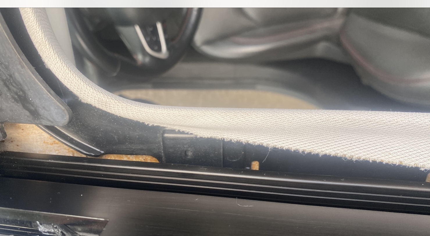

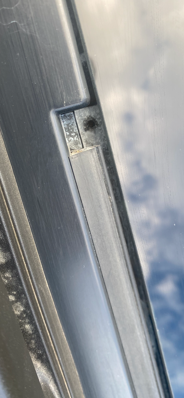

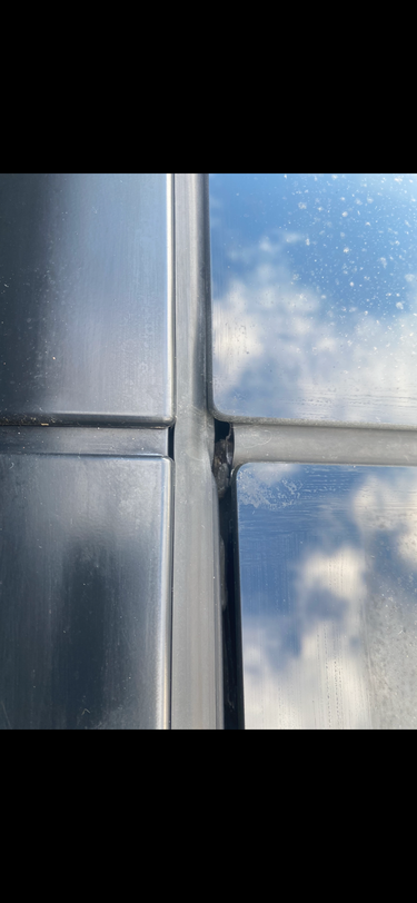

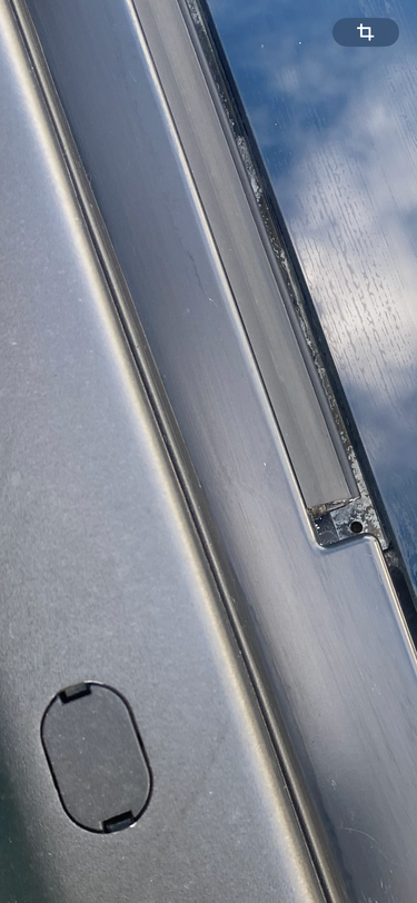

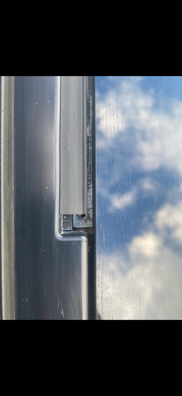

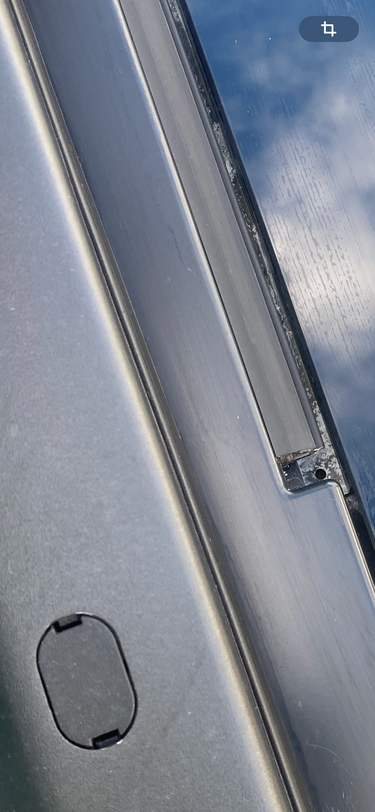

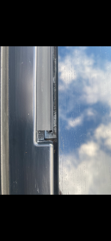

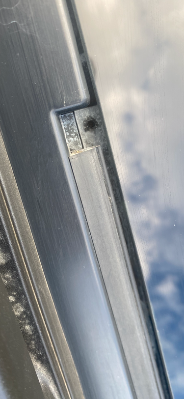

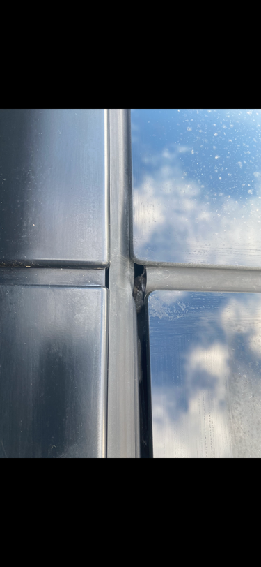

Für was eine Dichtung, die nichts dichtet (ist der hintere Teil vom Panoramadach)?
Einfall für Wasser, Schnee und Eis plus Sand.
Montagefehler?
Kann jemand Vergleichsaufnahmen vom Panorama Dach bereitstellen? Der Händler ist sich nicht sicher ob die Montage wie ausgeführt richtig ist. Interessant, Dichtung und Abschluss hintere Scheibe. Danke😏
Ich würde darum bitten, die Themen hier wieder in die richtige Kategorie einzusortieren. Das ist ja hier ein Compass-Thread, der Zunehmend mit Renegade-Contend gehijacked wurde. Die beiden Autos haben zudem auch grundlegend verschiedene Schiebedächer, nur mal so erwähnt.... So werden keine brauchbaren Antworten mehr rauskommen.
