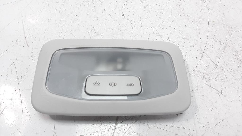

    Zieh mal die Lampe aus dem Dachhimmel und schau dir den Stecker an. Wenn da 3 Adern aufgelegt sind sollte ein Autausch der Lampe gegen diese hier kein Problem sein:
    Fiat Teile-Nummer: 735 612 1870
    Chrysler Teile-Nummer: 5VY32MS7AA
    Je nach Ausstattung kann eine Lampe mit Türkontakt oder ohne Verbaut sein. Was genau den Unterschied ausmacht, kann ich auf die Schnelle nicht herausfinden. Könnte aber was mit dem MySky Dach zu tun haben.
