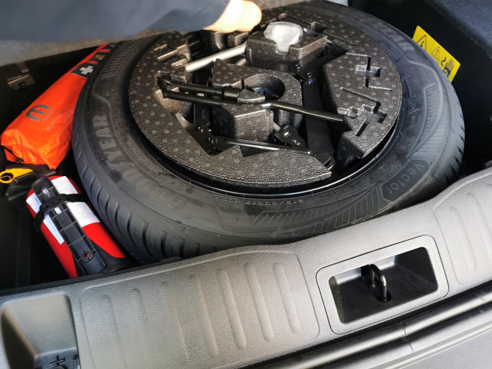

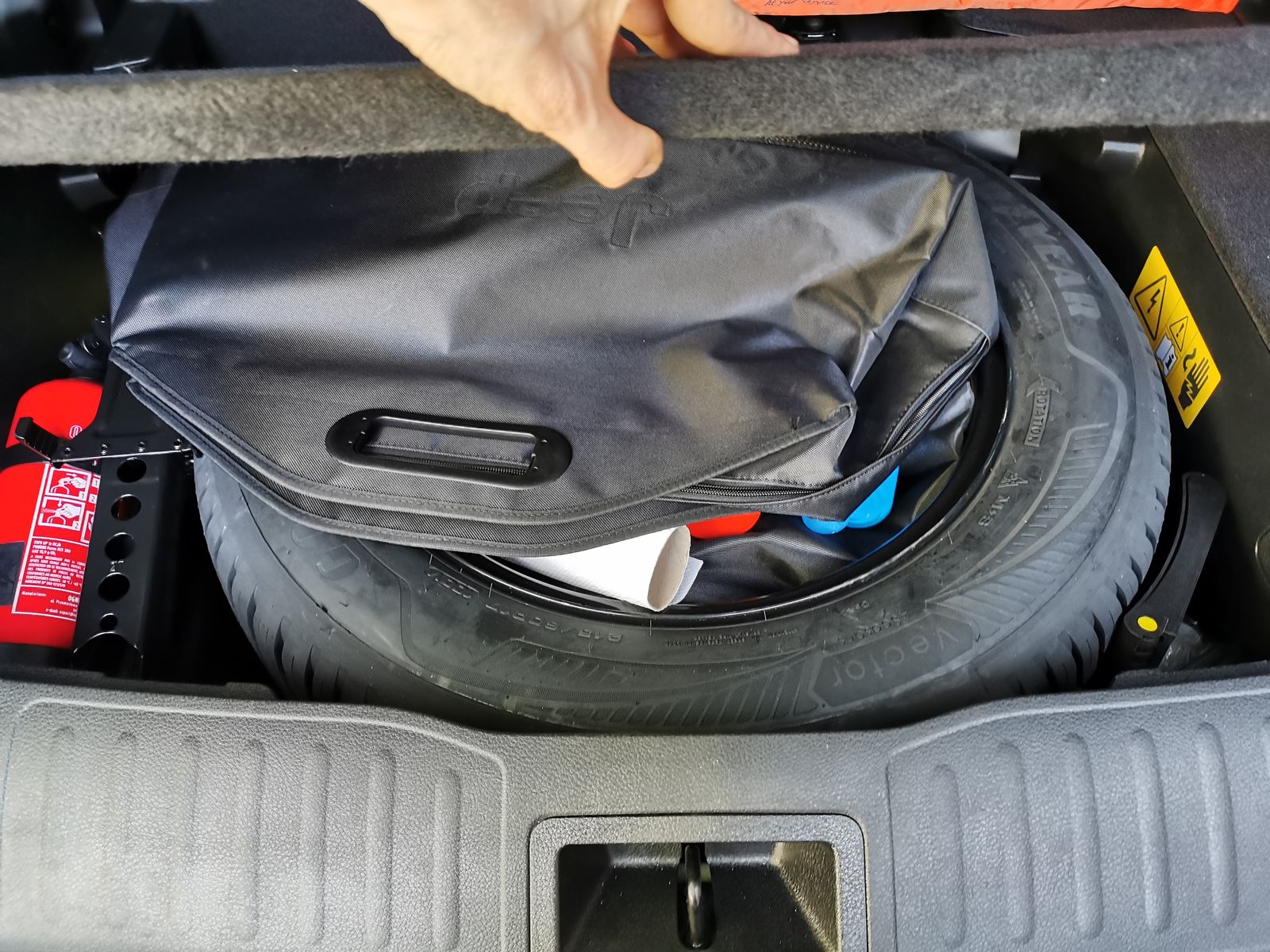

    Hat jemand schon ein Reserverad am 4xe nachgerüstet? Ich habe nur das "Jeep Renegade Notrad Set MOPAR Originalzubehör" gefunden. Passt ein Rad in Originalgrösser überhaupt in das Fach?
    Oder wie macht ihr das, fährt ihr im Gelände ohne Reserverad, ohne Wagenheber,...?

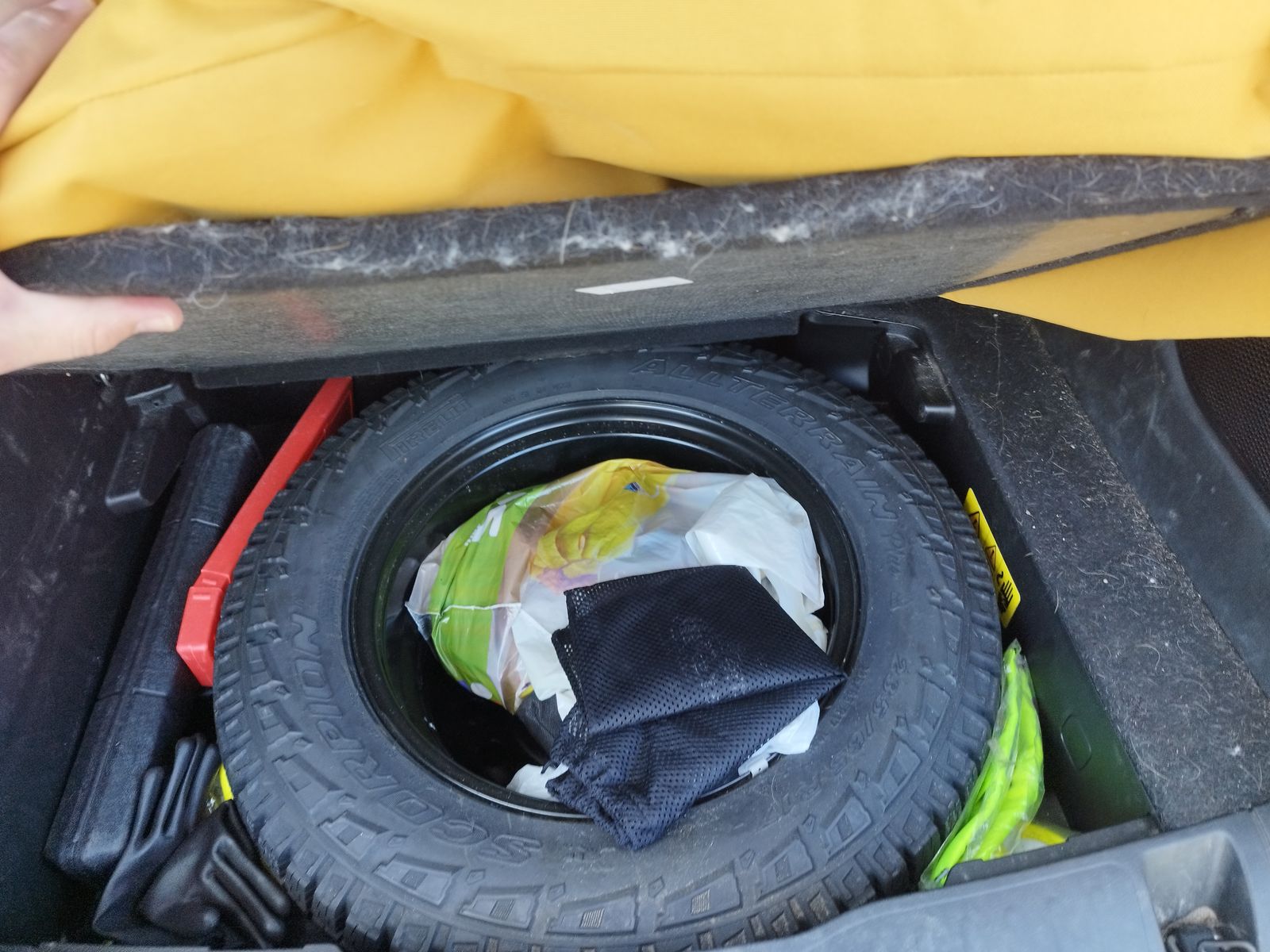

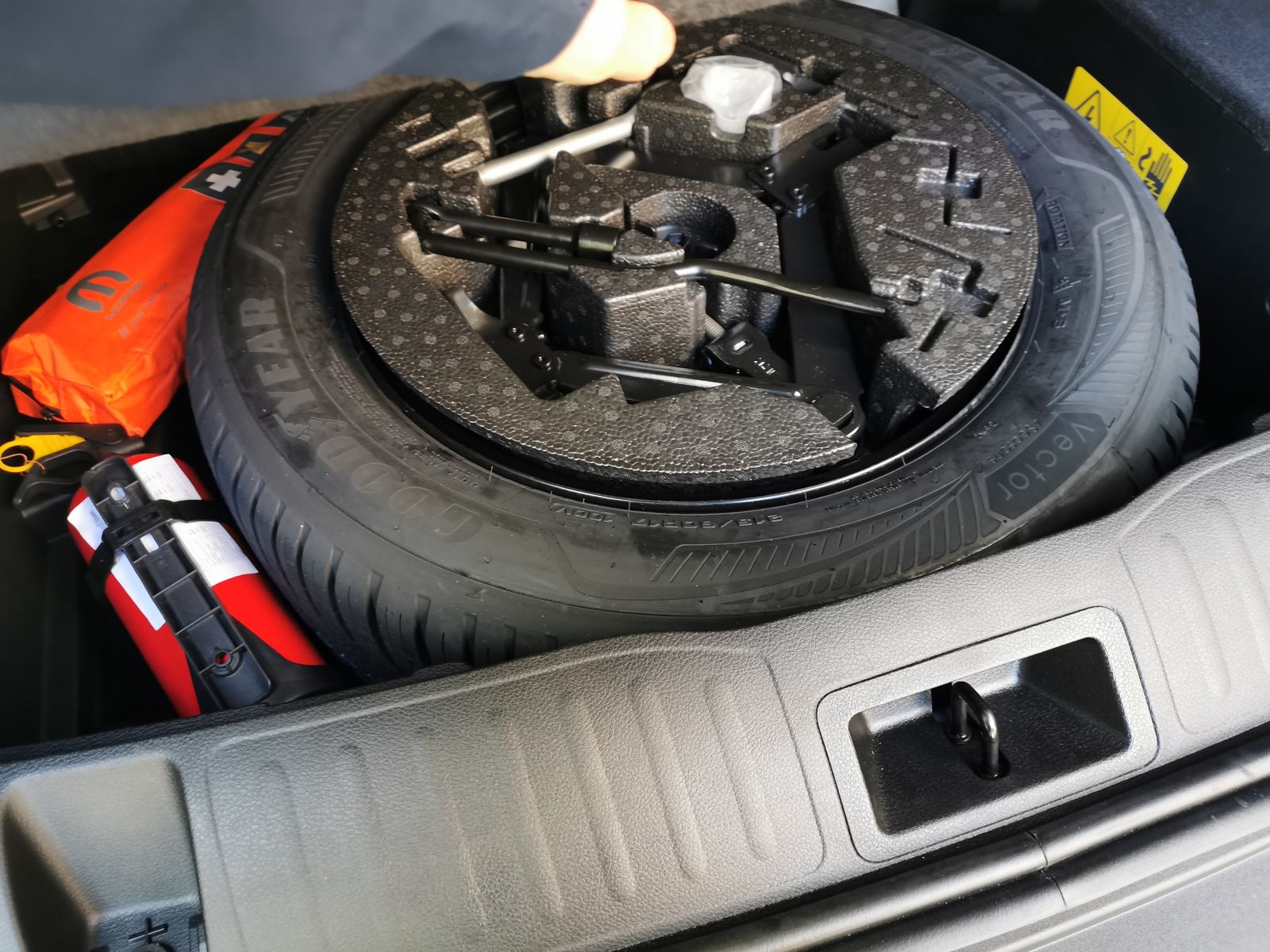

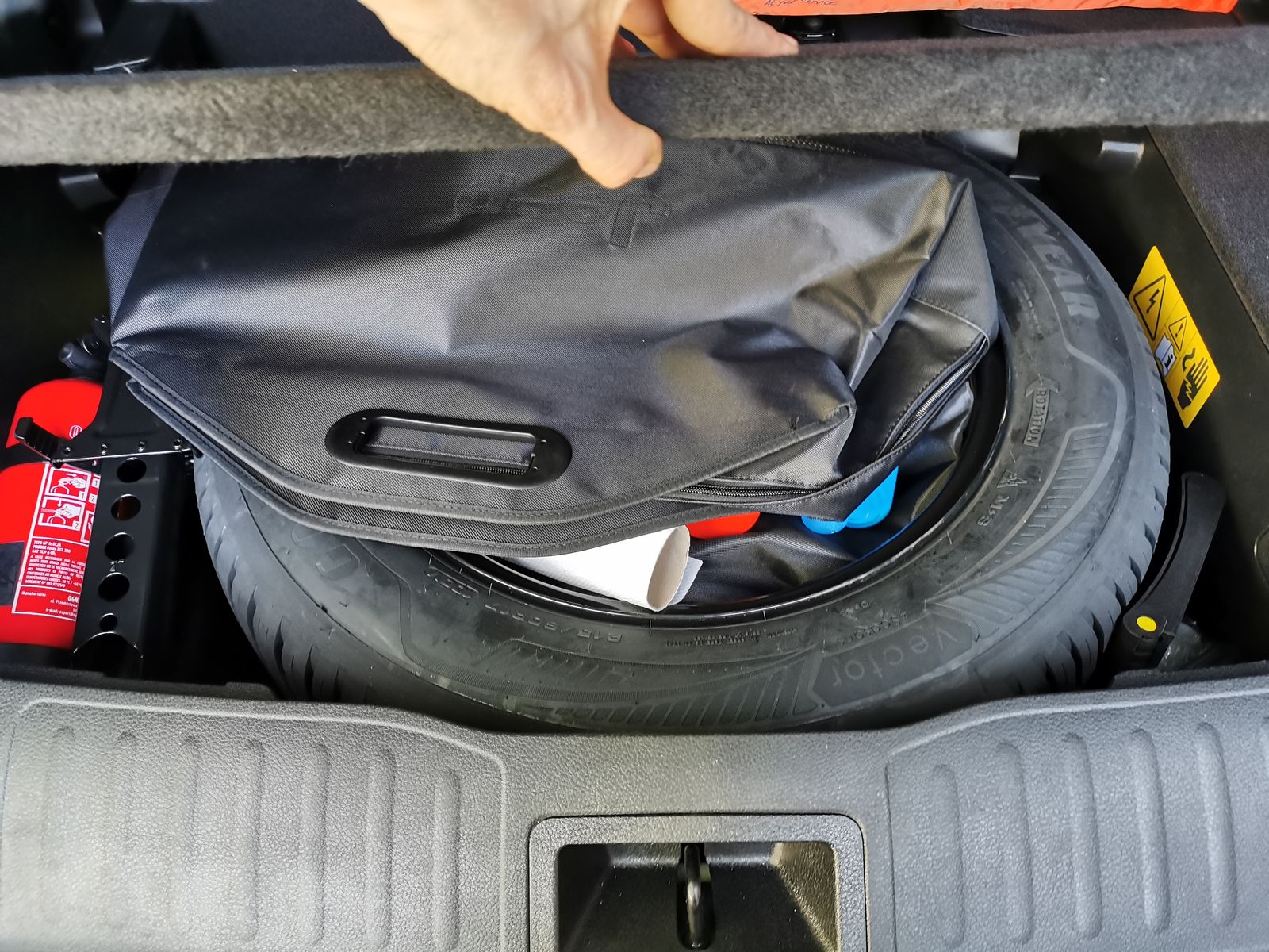

  • Danke für die Antworten und Fotos. Laut Händler hier im Ort kann man das original Reserverad mit allem Zubehör für ~800.- CHF bestellen.
    Der Preis war zu erwarten da Originalräder immer teuer sind.

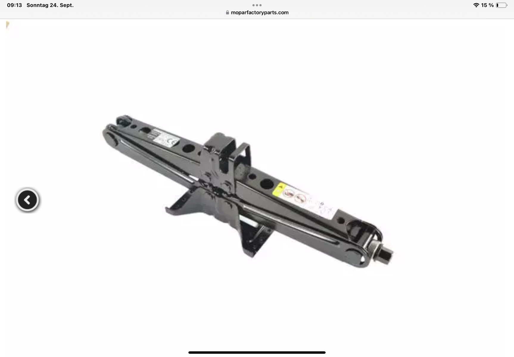

    Wenn ich selber eine Felge mit Reifen kaufe und einen Wagenheber sollten die Ausgaben nicht über 400.- CHF sein. Weiss jemand wie hoch der Hub des Wagenheber beim Trailhawk mindestens sein muss?
    Ich schätze das Reserverad erhöht das Gewicht des Auto um etwa 30Kg. Laut schweizer Typenschein wiegt mein Renegade 1985Kg, keine Ahnung ob das Reserverad eingerechnet ist oder nicht. Bei einer maximal erlaubten Zuladung von 330Kg sollte das aber keine Probleme machen.

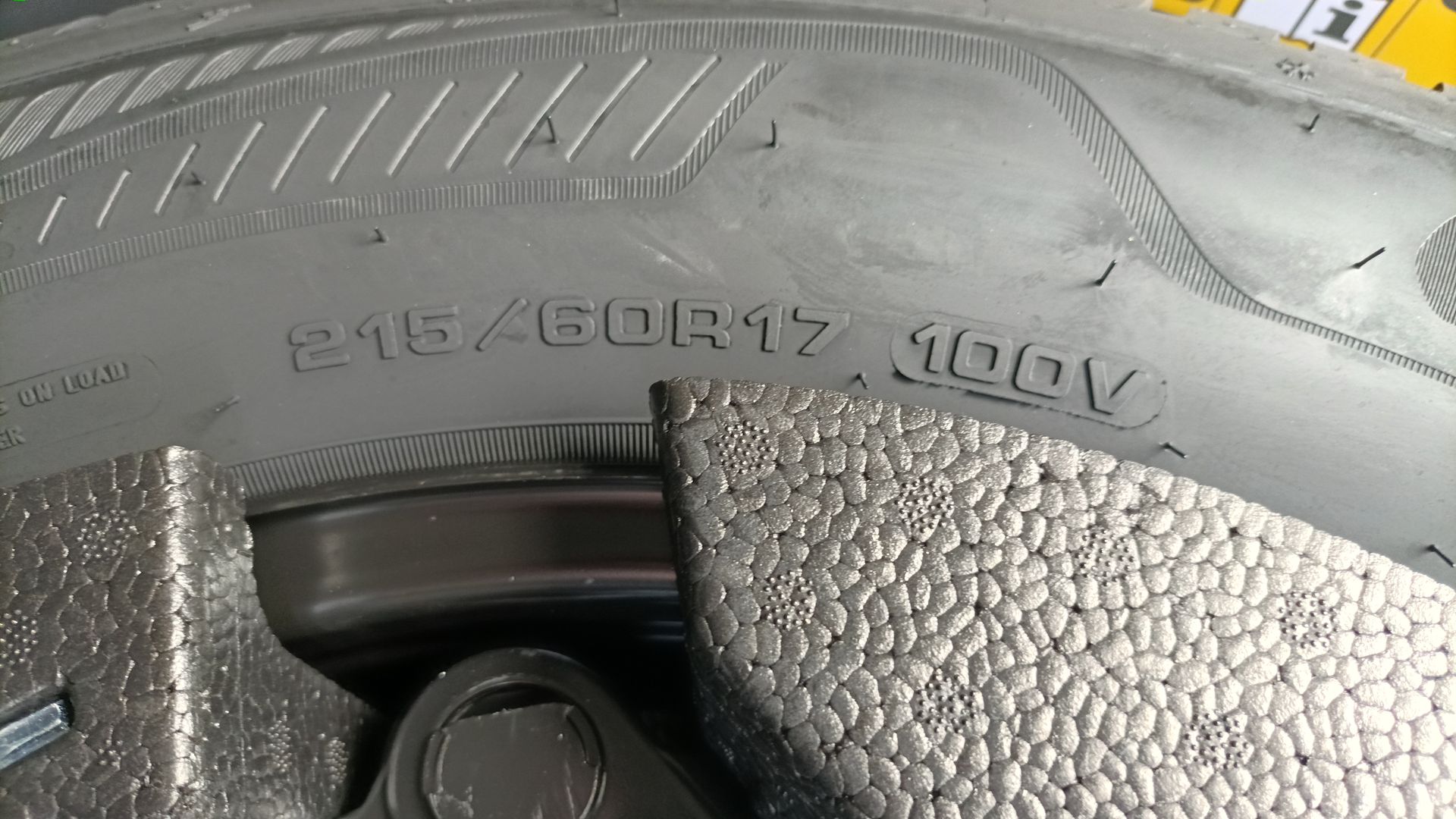

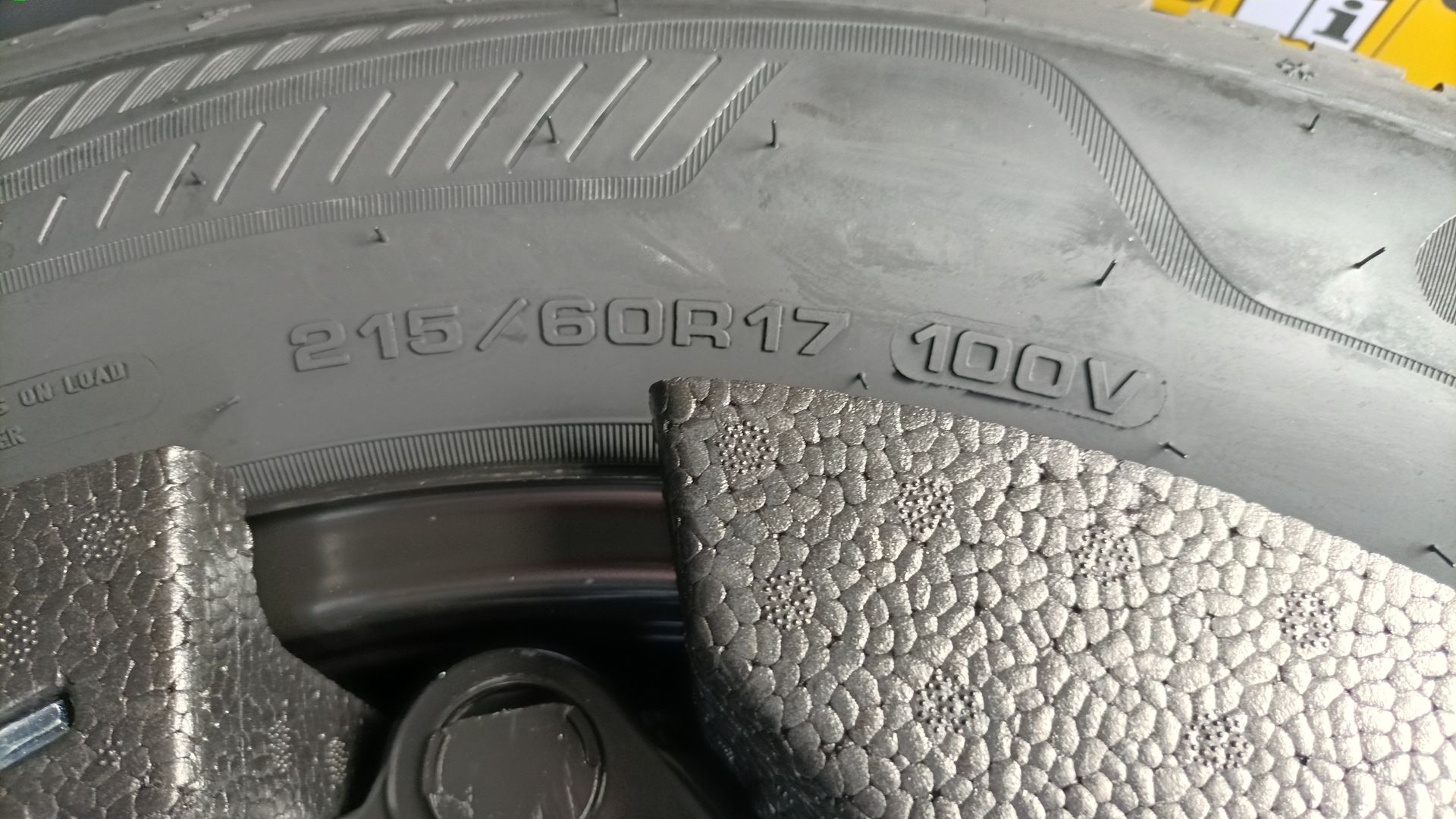

  • Ich habe ein Rad mit Bereifung (Goodyear Vector 4 Seasons Gen-3 215/60) bestellt. Dazu werde ich noch den Wagenheber wie von Leo vorgeschlagen bestellen. Habt ihr auch einen Drehmomentschlüssel dabei oder zieht ihr die Schrauben nach Gefühl fest? Ich weiss nicht ob ich einen günstigen Drehmomentschlüssel kaufen soll oder nur ein normaler Radschlüssel. Weiss jemand ob man mit dem Drehmomentschlüssel auch die Schrauben lösen kann oder muss man dafür einen zweiten Schlüssel haben? Die Schrauben sind ja mit 120NM festgezogen....

    Ja, genau. Ich hatte mir erst vor drei Wochen einen Platten im Gelände gefahren und war heilfroh, dass der Compass Trailhawk ab Werk ein vollwertiges Ersatzrad und vernünftiges Werkzeug an Bord hat.
    Bezüglich Drehmomentschlüssel stimme ich Sten zu: Im "Notfall" reicht es aus, die Schrauben mal "nach Gefühl" (Hauptsache nicht zu fest) anzuziehen.
    Ja: Compass Trailhawk 4xe MY22

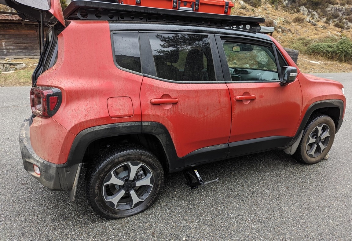

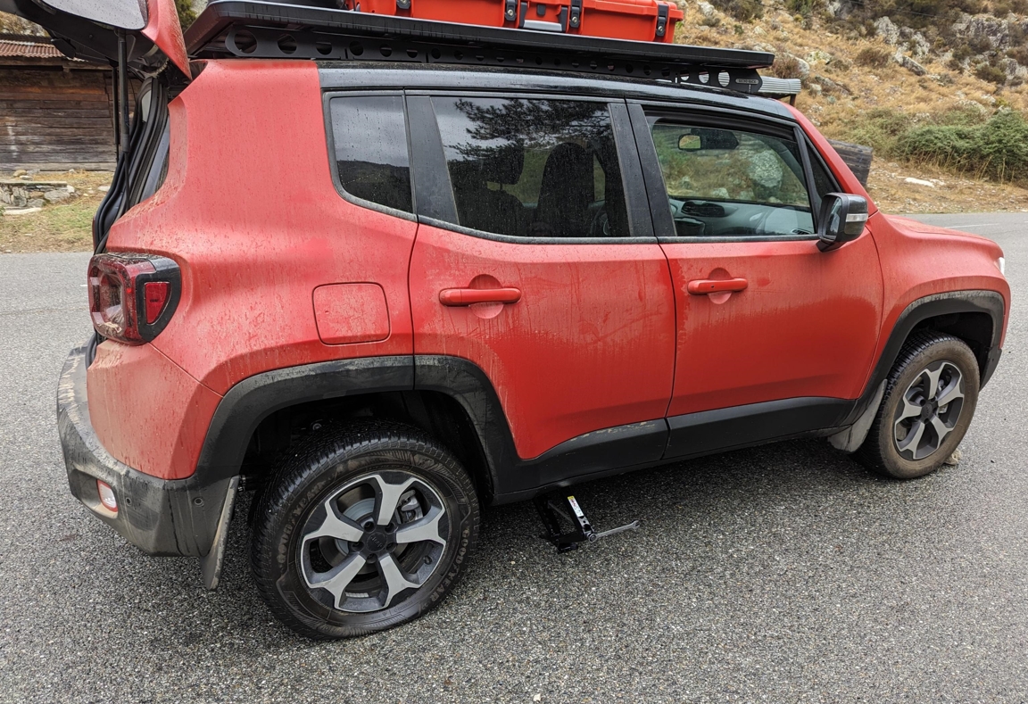

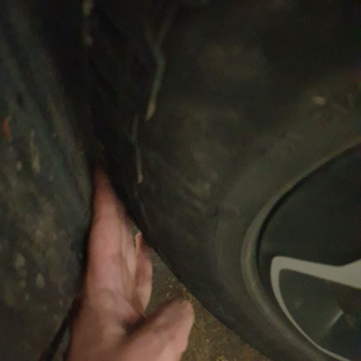

  • Während der letzten 6 Jahre mit Jeep hatte ich dreimal einen Platten.
    Das erste Mal beim Renegade irgendwo tief in der Eifel ohne Handyempfang und das vollwertige Ersatzrad lag zu Hause. Wollte ihn am nächsten Tag ins Auto tun - ein spontaner Offroad Ausflug hatte das verhindert. Eine riesen Odyssee, da, bis ich das Rad gewechselt hatte, keine Rhein-Fähre mehr fuhr und ich riesen Umwege fahren musste. War dann um 3 Uhr endlich Zuhause.
    Das zweite mal war es eine Schraube in der Lauffläche (schleichender Plattfuß) und beim dritten mal auch wieder ein Riss in der Flanke. Beides Mal am AT Reifen...
    Im ersten und dritten Fall hätte auch kein Reifenspray geholfen. Deswegen geht ganz klar die Empfehlung zu einem vollwertigen Ersatzreifen.

  • Ich habe heyner ultra-lift pro 2t scherenwagengeber, das reicht vollig aus
    Ich habe heute mit dem Heyner Wagenheber zur Probe hinten rechts angesetzt und das angehoben bis das Rad in der Luft war. Beim heben hat sich der Falz leicht verbogen, ist das normal?
