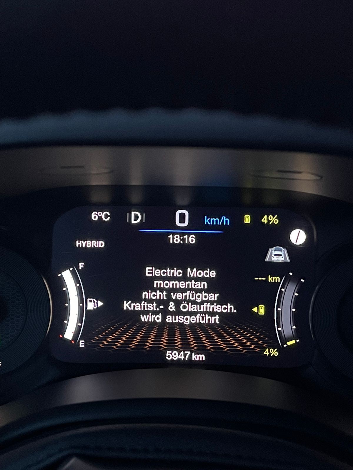

  • Guten Abend in die Runde,
    siehe bitte Foto.
    Besagte Anzeige poppte heute zum ersten Mal auf.
    Muß ich beunruhigt sein?
    Oder macht das Fahrzeug einen "Standard-Wartungsdurchlauf"?
    Wenn Standard.... wie lange dauert das "Auffrischen" resp. wann steht der E-Motor wieder zur Verfügung?
    Oder bitte Info, wenn KEIN Standard und ich asap zur Werkstatt muß.
    Danke für (hoffe ich) Beruhigung.
    Micha
    Der Modus wurde eingeführt, um zusätzliche Werkstattbesuche wegen Ölverdünnung zu ersparen. Beim Renegade und Compass kam das jetzt aber mit der Z78 Update-Aktion erst neu hinzu, viel Erfahrungen dazu gibt es noch nicht. Du hast jetzt quasi die Ehre, den Refresh-Modus für uns zu testen. Von daher bitte berichten, was nun genau passiert.
  • Ich hatte diese Meldung kürzlich auch. Sobald der Hybridmodus aktiv ist, lässt sich der Electric-Modus nicht mehr per Schalter anwählen. Dies funktioniert erst wieder, wenn der Wagen ausgeschaltet und wieder eingeschaltet worden ist. Dann kann man wieder elektrisch fahren. Das schiebt die Auffrischung aber kur auf. Abhilfe schafft eine etwas längere Fahrt über die Autobahn.
    LG
    Micha
  • fahrzeug startet immer im e-modus, springt nach einigen minuten aber in den verbrenner und die meldung poppt auf.
    nach ca. 100 autobahn-kilometern (2x50) war der refresh-spuk beendet, e-modus wurde wieder automatisch eingeschaltet und meldung verschwand aus dem display.
    Ja: Jeep Renegade Trailhawk, MY22, Plug-In-Hybrid, Automatik-Getriebe
