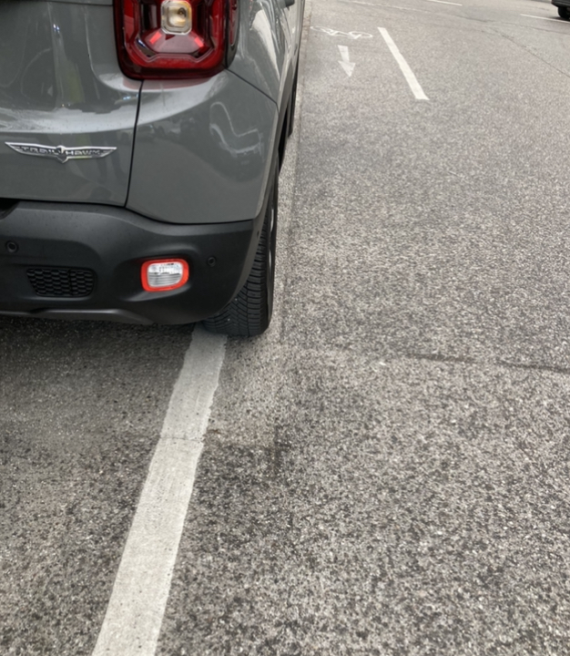

    Frage an alle, habt ihr den automatischen Einpark Assistent ausprobiert? Ich hatte es gerade nach 6 Monaten getestet …. Foto des Ergebnis anbei
  • ….. Nachtrag sind 40 cm vom Randstein, noch in der Toleranz aber doch insgesamt zu weit. Aber das System braucht eh keiner! 🤣

    Nee, aber ich hab das auch ausprobiert und es klappt eigentlich schon recht gut. Man müsste das halt öfter nutzen um das zu verstehen.
    Mir stellt es sich jedoch so dar, dass er da nicht die "Parkbucht" sucht, sondern sich gut zwischen zwei Autos stellen kann. Quer oder längs.
    In deinem Foto sehe ich so ein Szenarium jetzt nicht und deswegen steht er für mich da einfach irgendwie neben der Straße bzw. neben der Spur.
    Er schaut meiner Erkenntnis nach ja nicht nach dem Bordstein oder der Bodenmalerei. Dazu bräuchte er ja auch Kameras rundum statt nur Frontkamera zum erkennen einer Parklücke beim Vorbeifahren und den Rest mit vorberechnetem Lenkeinschlag und Ultraschall für den Abstand vorne und hinten.
    Probier das mal mit einer recht kleinen Parklücke zwischen 2 Autos aus. Da parkt er echt gut ein und für große Lücken oder Parkbuchten braucht man es ja nicht.
  • In deinem Foto sehe ich so ein Szenarium jetzt nicht und deswegen steht er für mich da einfach irgendwie neben der Straße bzw. neben der Spur.
    Das dürfte aus meiner Sicht auch das Problem gewesen sein. Das System braucht zur Orientierung gute Bezugspunkte, die es mit den Sensoren erfassen kann, dann ist das Ergebnis recht zufriedenstellend. Wichtig ist dabei auch die Tiefe, wenn die Bezugsfläche zu weit weg ist, kommt genau das zustande, was auf dem Bild zu sehen ist.

  • Jo, selber einparken geht manchmal schneller, wenn’s schon onboard ist warum nicht. Für kleine Lücken ok. Der Bezug zum Bordstein war vorhanden, aber ob die Ultraschall Sensoren den Abstand zum Fahrbahn Rand ausreichend berechnen können zweifle ich ( ist eben ein Sicherheitsabstand) in engen Stassen so stehen lassen geht halt auch nicht.

    Am besten funktioniert es, wenn er zwischen zwei Autos einparken kann, an denen richtet er ziemlich akkurat aus und das passt dann auch super. Je weiter die Bezugsfläche weg wandert, desto ungenauer wird die Sache. Da kommt aber schon in Bereiche, wo man wirklich keinen Assistenten mehr braucht.
