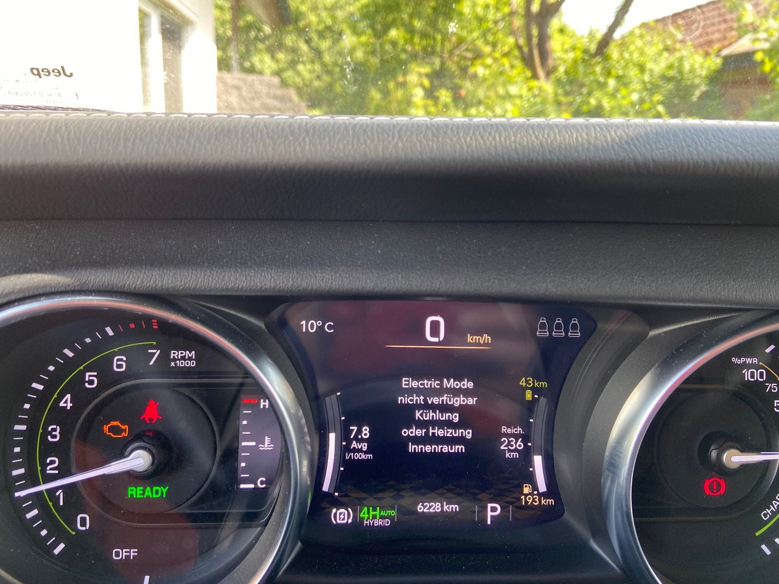

Wrangler 4XE startet nicht mehr elektrisch - nur noch Motorstart
Na bravo, das zieht ja ganz schöne Kreise. Ein teurer Spaß für Jeep.
Kurzes Update.
Fehler ausgelsen, es ist der Zuheizer.

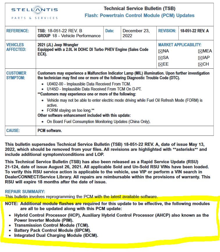

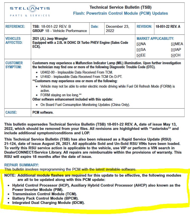

Laut Händler werden jetzt noch 2 Software Updates installiert, die mein Auto noch nicht hat.
Toy könntest du nochmal den Link schicken, wo ich überprüfen kann, welches Updates fehlen ?
Best case, nach dem Update läufts wierder, wenn nicht, Ersatzteil mit Wartezeit.
So lange kein Rückruf dahinter steht, kann man die neu verfügbaren Updates leider nicht selbst abfragen. Neulich konnte ich mal wieder einen Blick in die Service-Libary von Jeep erhaschen, da hab ich schon gesehen, ein paar TSB´s zu Updates wurden wieder aktualisiert. Sie arbeiten also immer noch fleißig an der Software vom Wrangler 4xe.

Bin ja mal gespannt was es da angeblich für Updates gibt
Hmm, mal schaun, was die da nun wirklich an meinem Auto machen.
Das Fahrzeug war/ist ja angeblich auf dem neusten Stand gewesen 27.12.2022 war der Termin für die letzten Updates.

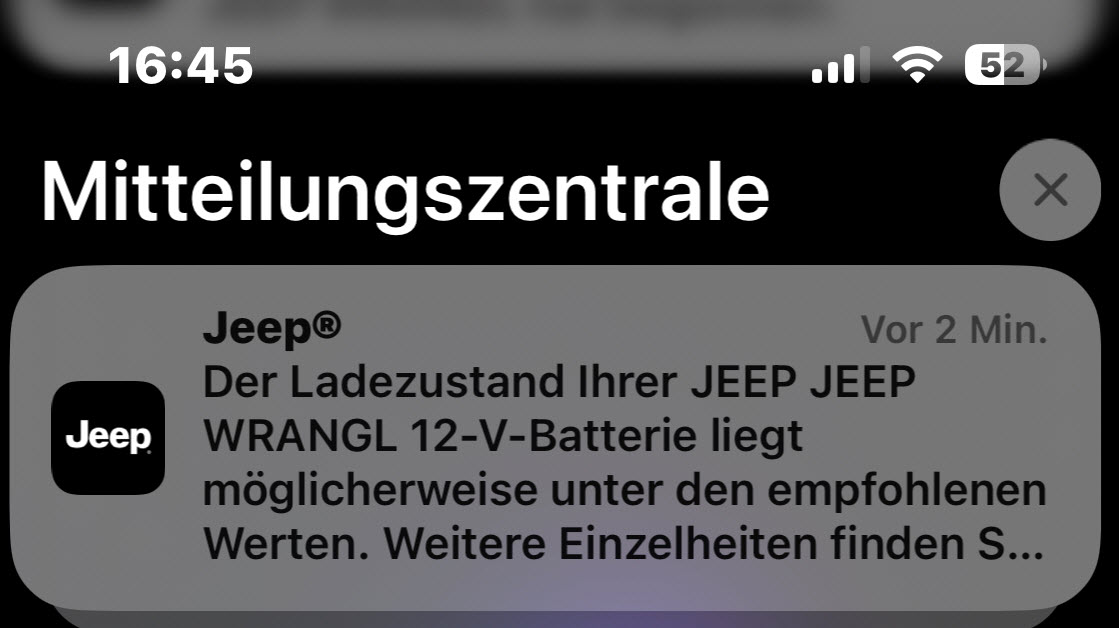

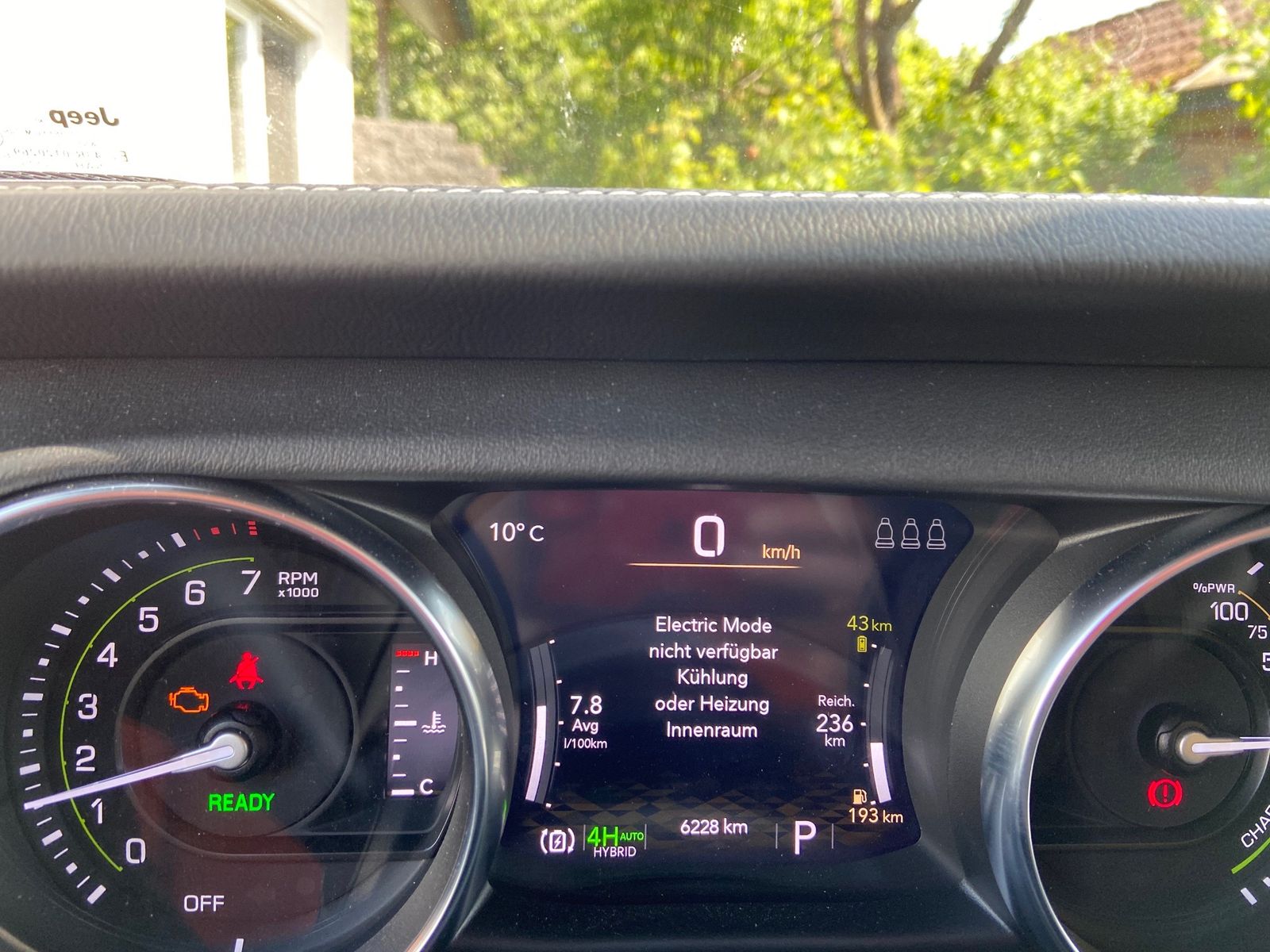

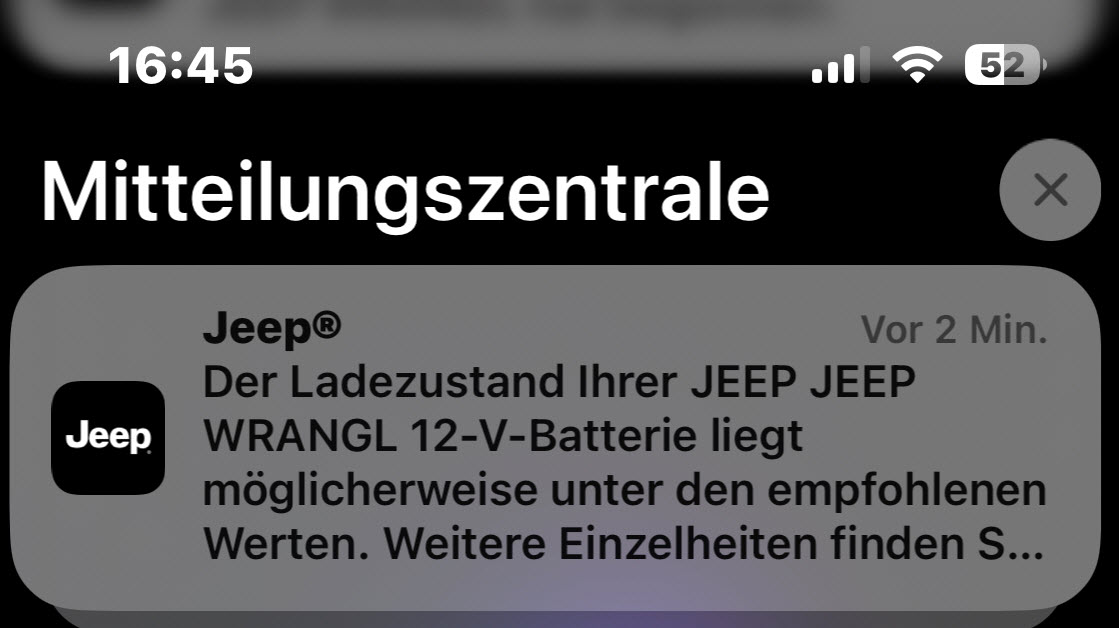

Nebeeffekt. Seit dem Update bekomme ich regelmäßig folgende Info:
Was oll mir denn das nun sagen ?
Gruß und schönen Abend
Die Meldung kommt bei mir seit heute auch nach jedem ausschalten/aussteigen.
NA, dann haben wir ja wieder ein neues Feature
Wofür ist eigentlich der Zuheozer da und kann man wirklich ohne Folgeschäden weiter fahren ?
Der elektrische Zuheizer wird nur benötigt, um bei elektrischer Fahrt den Innenraum beheizen zu können. Fahren ohne das Ding ist erstmal problemlos möglich, außer dir wird es zu kalt im Auto.....
