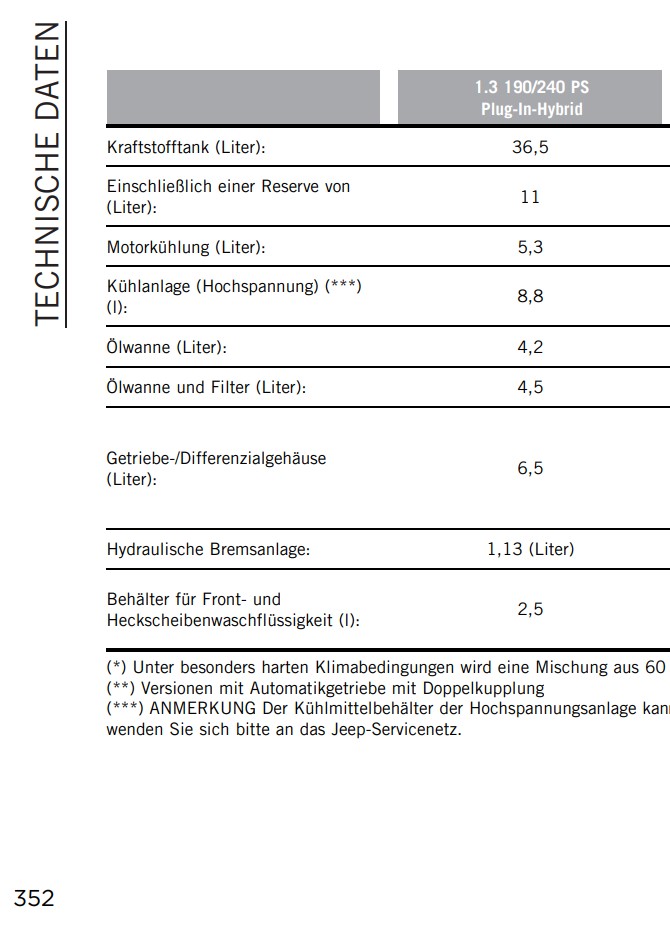

    Dabei lese ich in der Betriebsanleitung "...Wenn 6,2 Liter Kraftstoff im Tank verblieben sind, leuchtet die Anzeige gelb...". Der Tank fasst gemäss der selben Betriebsanleitung 36,5 Liter. Da geht die Rechnung doch nicht auf. 36 Liter minus 22 Liter sind 14 Liter, die da bei Beginn der Warnanzeige noch im Tank waren.

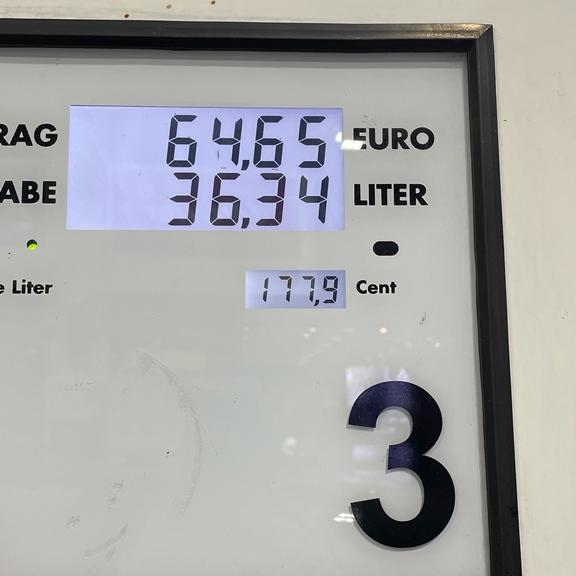

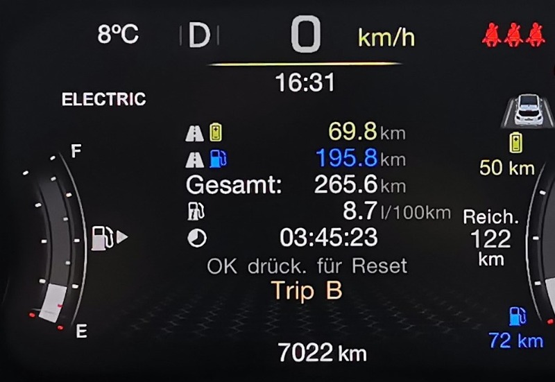

  • 28,66 Liter ist mein Tankrekord.

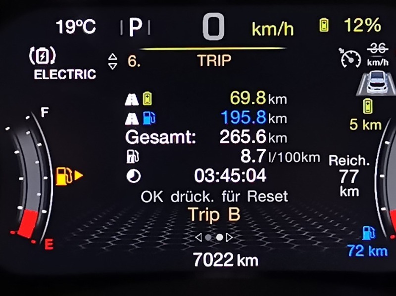

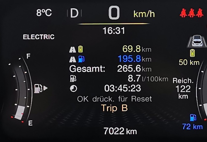

    Nach Volltanken und Verbrauch von 22 Litern springt er auf rot. (Bild 1: abends beim Ausmachen, Bild 2: vor der elektrischen Fahrt zur Tankstelle, dann 22,01 Liter vollgetankt.)

  • dann 22,01 Liter vollgetankt
    Wenn du den Tank jedes Mal gleich voll gemacht hast, dann stimmt in der Verbrauchsanzeige aber einiges nicht. 22,01 l auf 195,8 km bedeutet 11,2 l/100 km und nicht 8,7, wie uns der Jeep glauben machen will. Eine Abweichung von rund 25% ist nicht mit Messungenauigkeit zu erklären.
    Ich werde das beim nächsten Tanken prüfen, habe ich bisher nicht gemacht.
