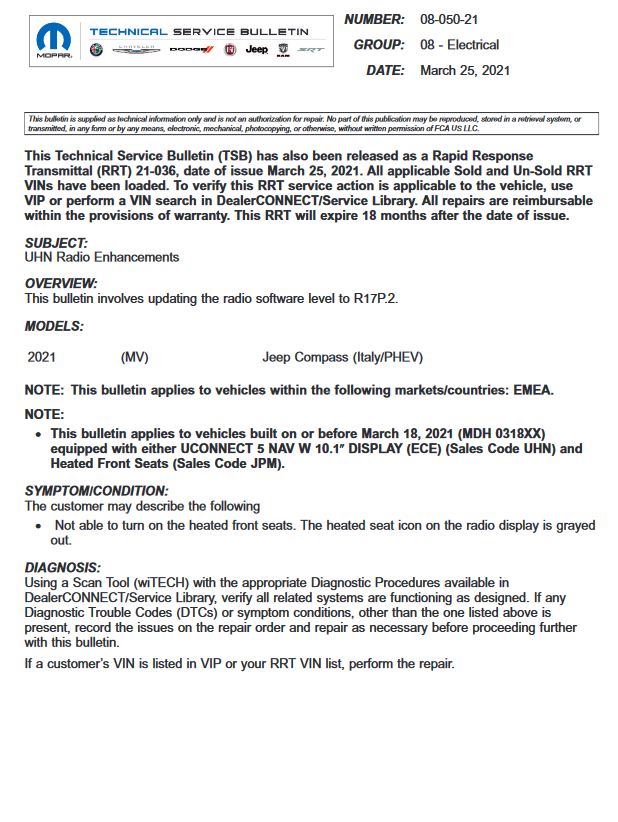

    Für das neue Uconnect habe ich nur ein Update-Release auf die Version R17.P2 gesehen, das TSB dazu stammt schon vom März 2021. Seit dem hat sich nichts mehr getan. Zwischendurch muss es aber noch stille Updates gegeben haben, damit wurden die Live Verkehrsmeldungen und Live Wetter freigeschalten.

  • Hier die Antwort vom Service:
    Bezüglich Ihrer Anfrage möchten wir Ihnen mitteilen, dass die Serviceaktion Z78 noch nicht durchgeführt werden kann, da die deutsche Übersetzung der Aktionsbeschreibung noch nicht vorliegt. Sobald die Übersetzung verfügbar ist, kann die Aktion durchgeführt werden.
    Bei der Aktion handelt es sich um verschiedene "Software-Updates für Batterie- und Verbrennungsmotorsteuerung".
    Kunden in Deutschland werden für Serviceaktionen nicht kontaktiert.
    Sie können die Informationen zu Service und Rückrufen auch in MYJeep einsehen. Dort werden die Informationen zentral für ganz Europa hochgeladen.
    Bitte vereinbaren Sie mit der Werkstatt, dass Sie kontaktiert werden möchten, wenn Aktionsbeschreibungen auf Deutsch verfügbar sind.
