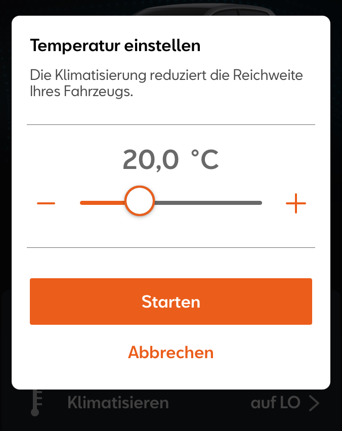

Bei meinem Compass brummt die AC bei der Vorklimatisierung wie ein Rasierer, richtig laut. Kann man das weg bekommen?
