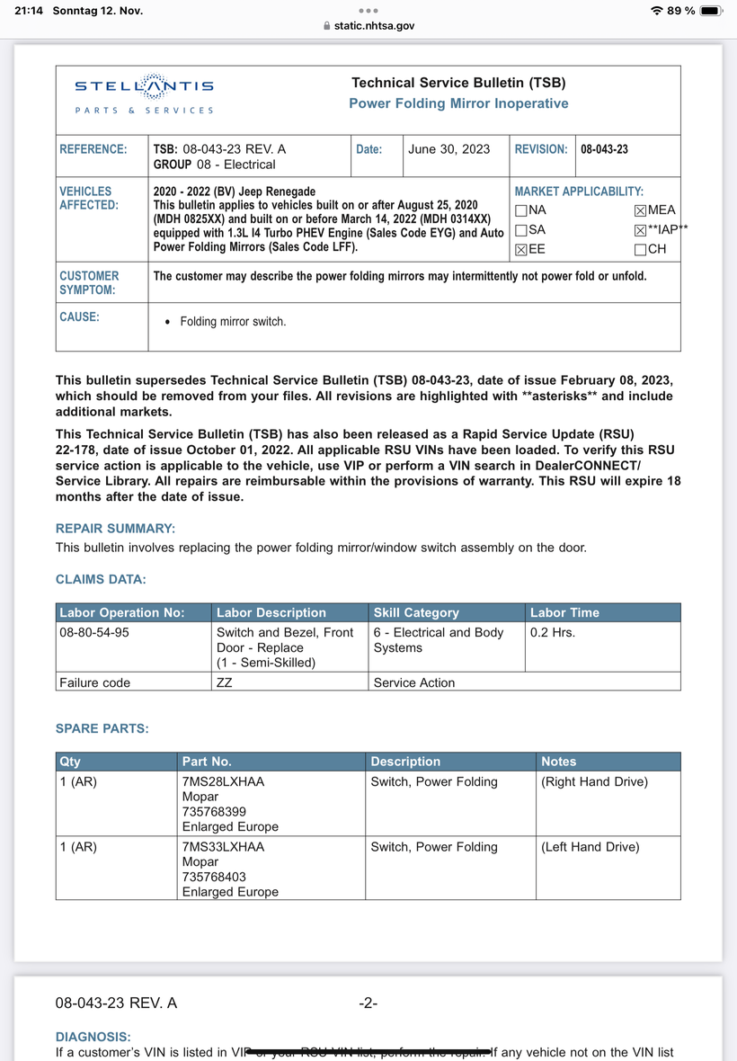

    I have to dig deep into my files, but I’m pretty sure that there will exist a Service Bulletin for this. Non working mirrors is a common issue on Renegade and replacing the mirrors does not help. In this case, replacing the switch panel in the driver’s door is the way to go.

  • Ich verstehe ehrlich gesagt nicht, warum an keinem betroffenen Auto das gemacht, wird was im TSB steht. Das hatte ja sogar RSU Status, als Durchführung ohne großes Palaver mit Stellantis möglich, die RSU ist aber jetzt abgelaufen. Können die heutzutage alle keine TSB‘s mehr lesen?
