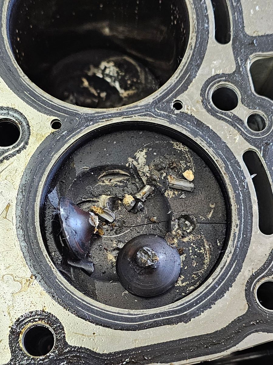

    Heiner Feldhaus Genauso ist mein 4xe vor 6 Wochen gestorben. Bei mir war die Riemenscheibe locker und die Ventile haben dadurch die Kolben geküsst.
    Lies sich auch nicht mehr ausschalten und immer mehr Fehler im Cockpit.

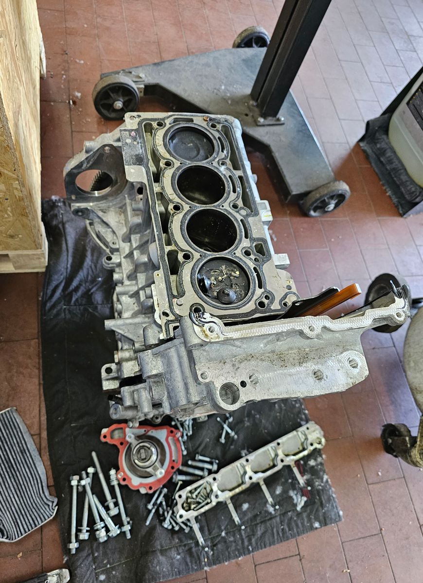

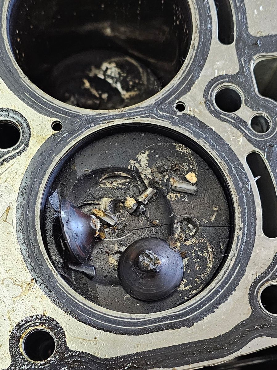

    Kleines Update. Nach einer Fristsetzung von zwei Wochen und am Samstag einer letzten für eine Woche habe ich mitbekommen das mein Wagen schon einen Motor eingebaut hat. Mit dem Schrauber gesprochen und er sagte das er diese Woche fertig wird. Die letzte Fristsetzung bis Freitag haben sie trotzdem bekommen. Ab dann wird die Rückabwicklung des Kaufvertrages eingeleitet. Aber ich bin guter Dinge das ich ihn diese Woche wieder bekomme. 6 Wochen finde ich jetzt aber auch zu viel.
    Ausbau Motor dauerte wohl alleine 7 Stunden.
    Bilder vom defekten Motor habe ich angehangen. Das ist wohl auch das erste mal vorgekommen.

    Mein 4XE hat vor 7 Tagen einen Motorschaden bekommen.
    3km nachdem ich ihn aus der Werkstatt geholt hatte und das TomTom online Problem gelöst wurde^^
    Bei mir war wohl die Riemenscheibe lose und ist abgefallen. Dadurch haben die Ventile mit den Kolben gekuschelt. Hatte beim anfahren gut geknallt.
    Dauert jetzt so 3-4 Wochen. Diagnose Motorschaden. Bin gespannt was alles neu kommt.
    Mietwagen habe ich einen Dacia Spring bekommen^^ Aber wenigstens kostenlos.
    Er hatte zumindest 27500km geschafft.
    Vermutlich war die Riemenscheibe vom Werk an nicht richtig fest gezogen.

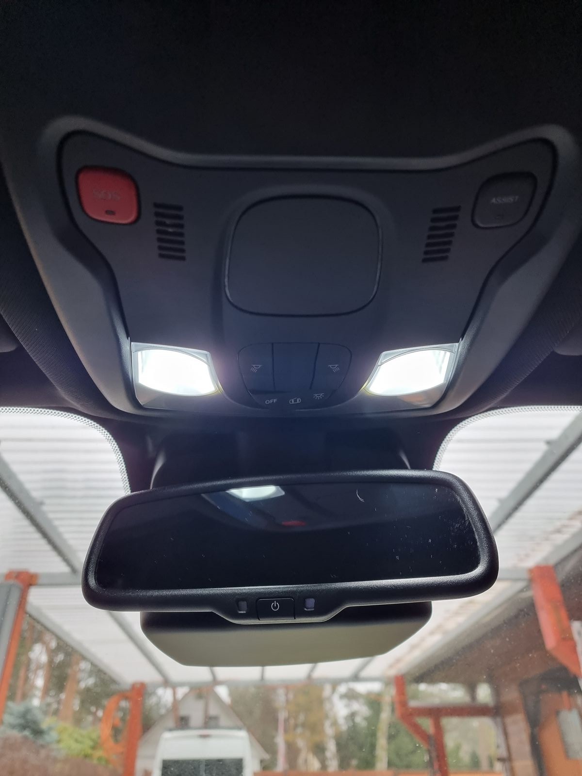

    Hat sich gelohnt. Alle anderen innen sind nun auch gegen LED gewechselt.

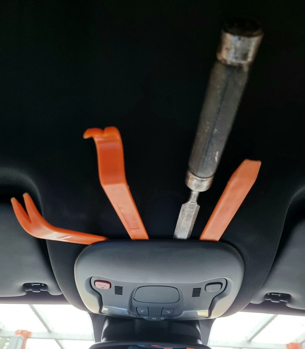

    Mit einen Stechbeitel neben den Haken rein und mit einem Ruck ging am besten.
    Die Sonnenblenden musste ich ein Stück Plastik weg machen. Da hatte keine LED rein gepasst.
    Hat schon jemand die Deckenbeleuchtung vorn beim Renegade 4xe MY20 demontiert und hätte einen Tipp sie ab zu bekommen? Mit ziehen habe ich das Gefühl es kaputt zu machen.
    Will die Funzeln gegen LED wechseln.
