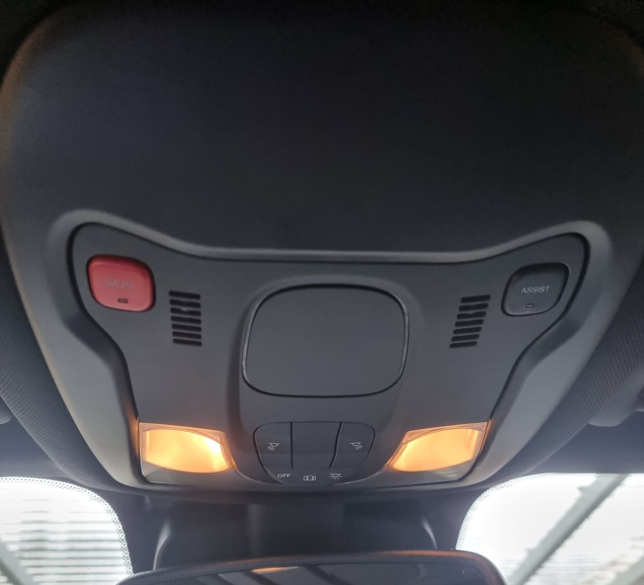

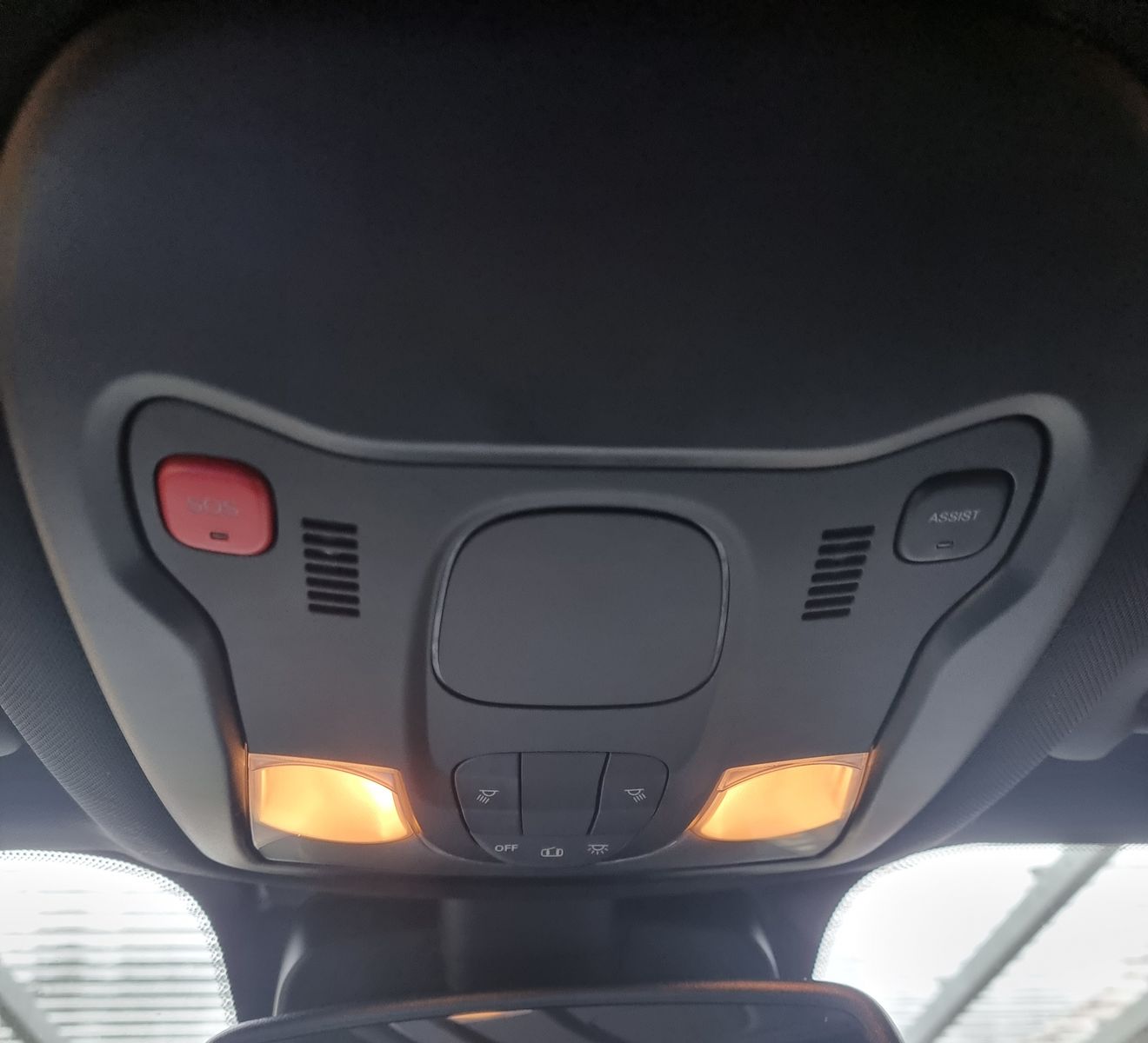

  • Hat schon jemand die Deckenbeleuchtung vorn beim Renegade 4xe MY20 demontiert und hätte einen Tipp sie ab zu bekommen? Mit ziehen habe ich das Gefühl es kaputt zu machen.
    Will die Funzeln gegen LED wechseln.

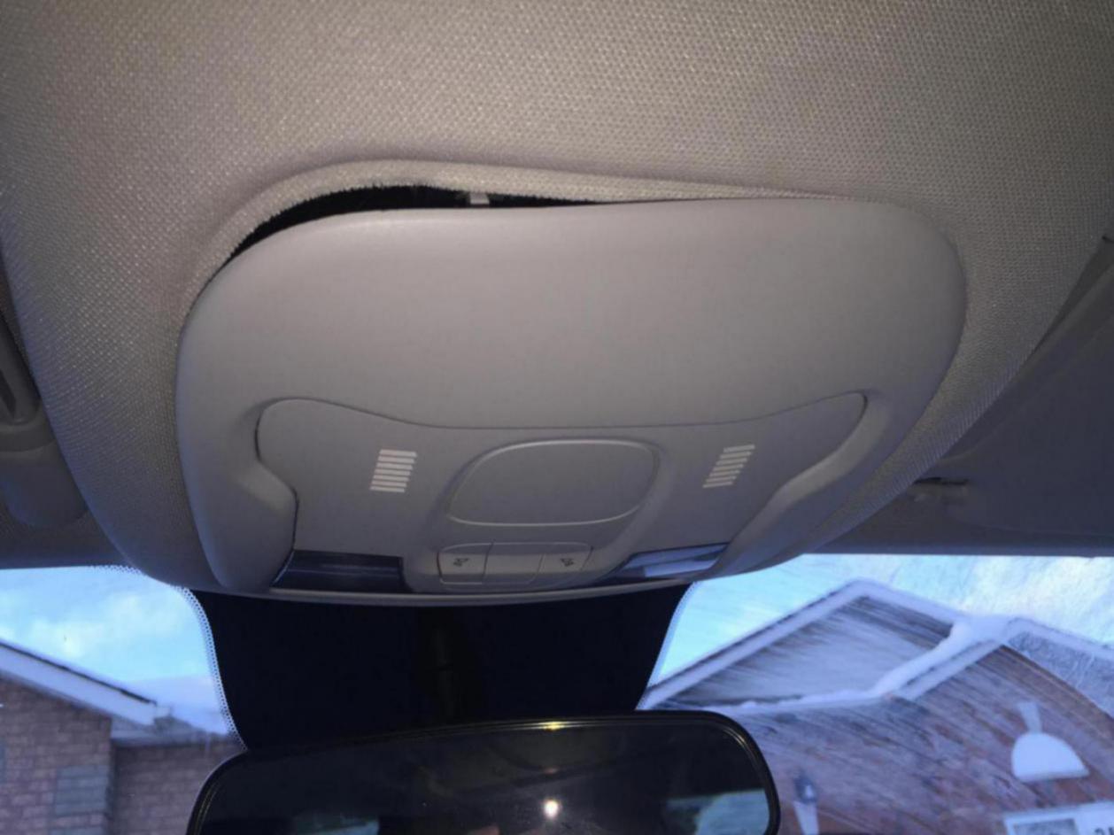

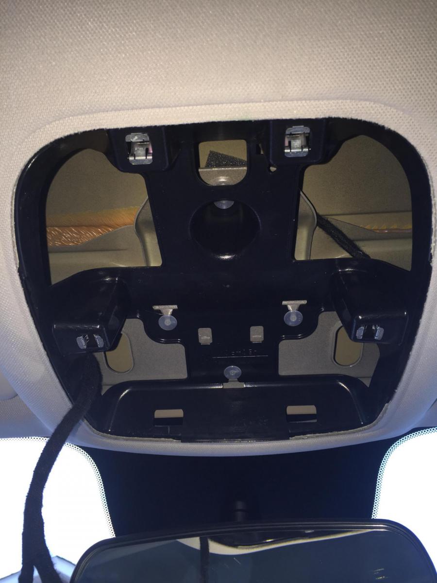

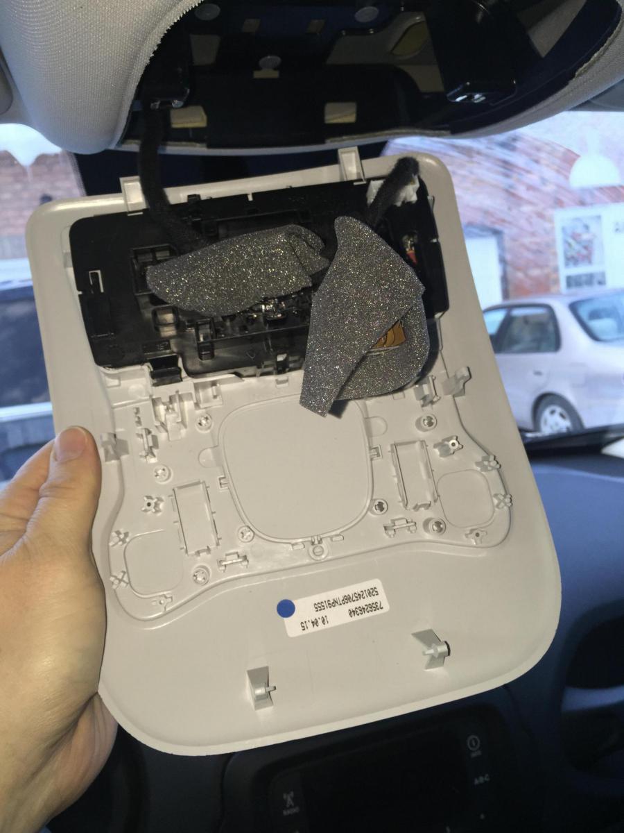

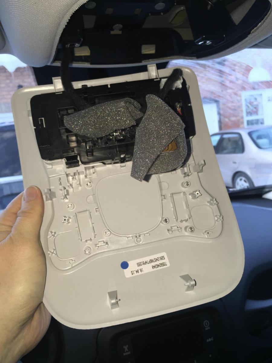

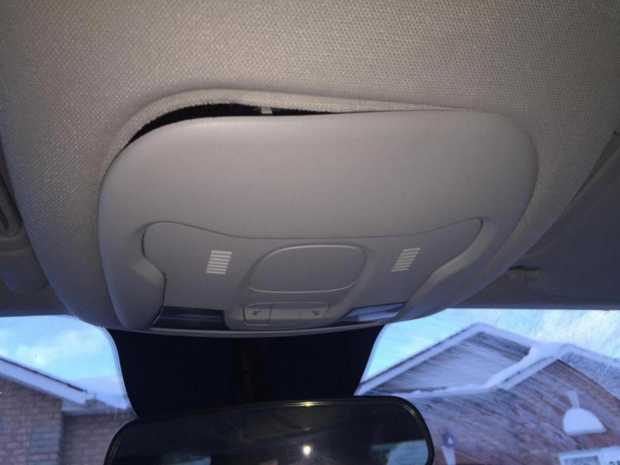

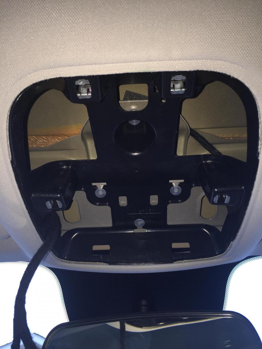

  • Ich habe hier ein paar Bilder, wo man die Lage der Clips erkennen kann. Wichtig scheint zu sein, an der Rückseite anzufangen und nicht vorne an der Scheibe. Vorne ist die Konsole eingehakt und nicht geclipst. Wenn die dann ab ist, von innen zu den Lampen vorarbeiten.

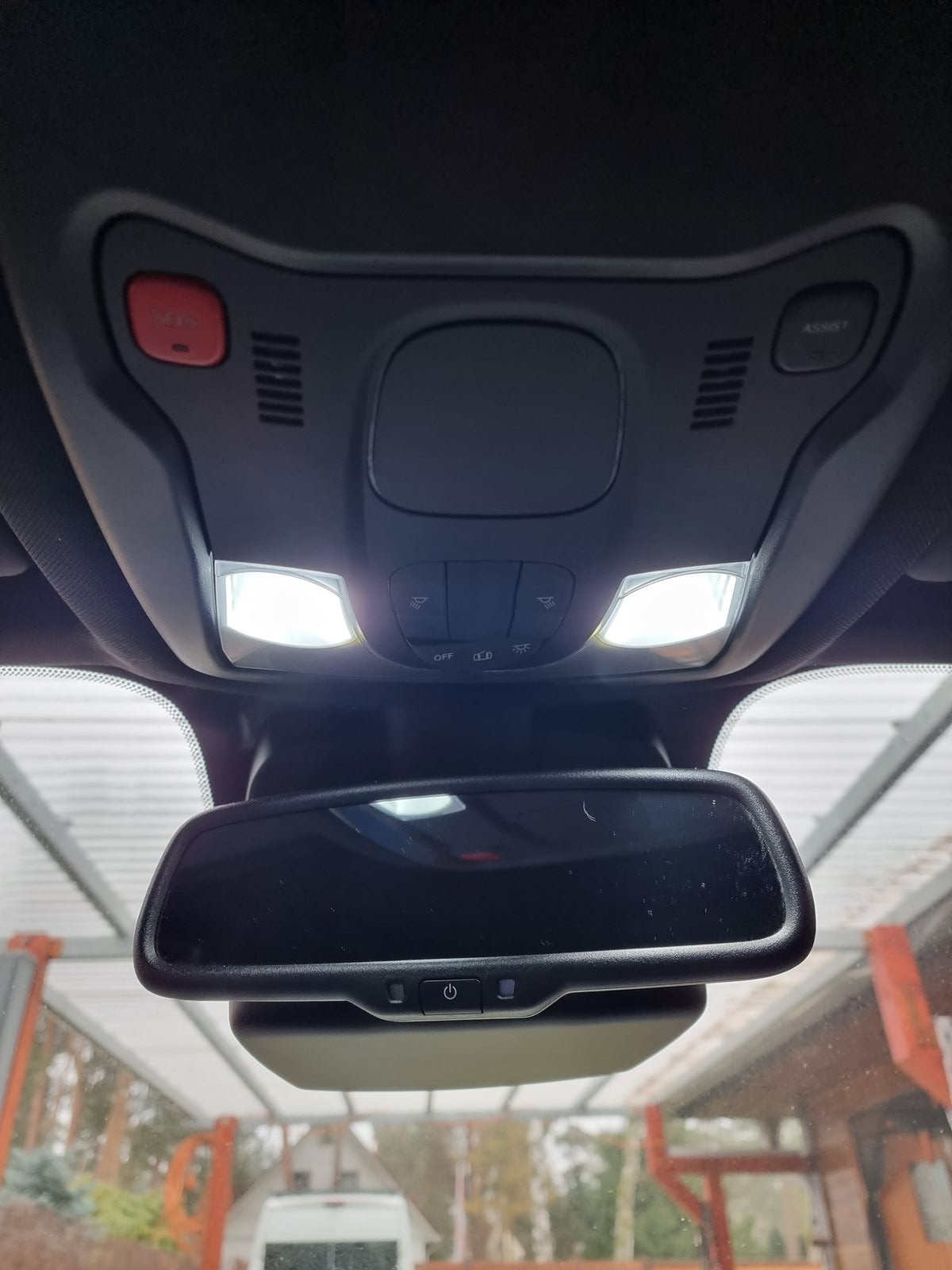

  • Hat sich gelohnt. Alle anderen innen sind nun auch gegen LED gewechselt.

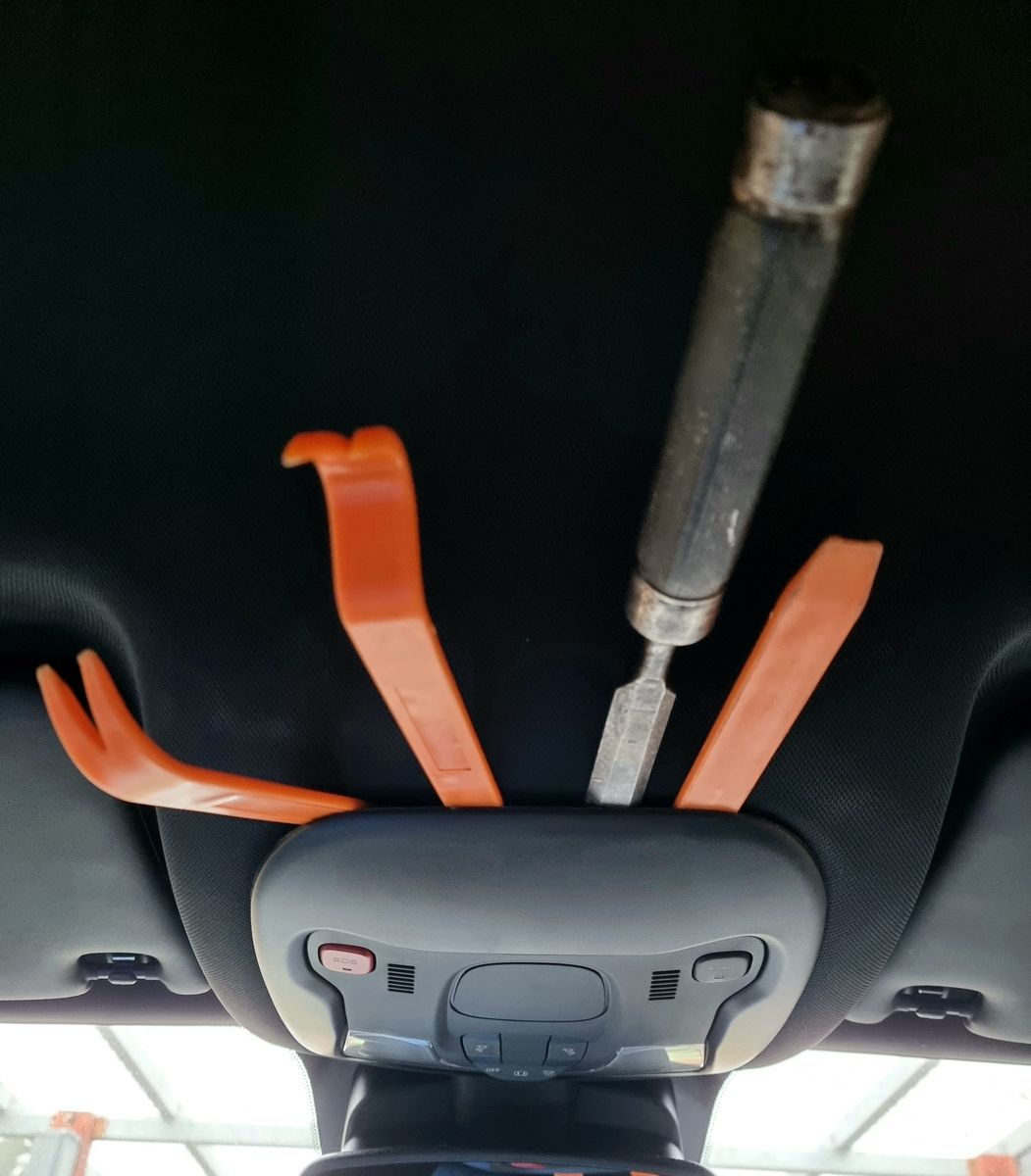

    Mit einen Stechbeitel neben den Haken rein und mit einem Ruck ging am besten.
