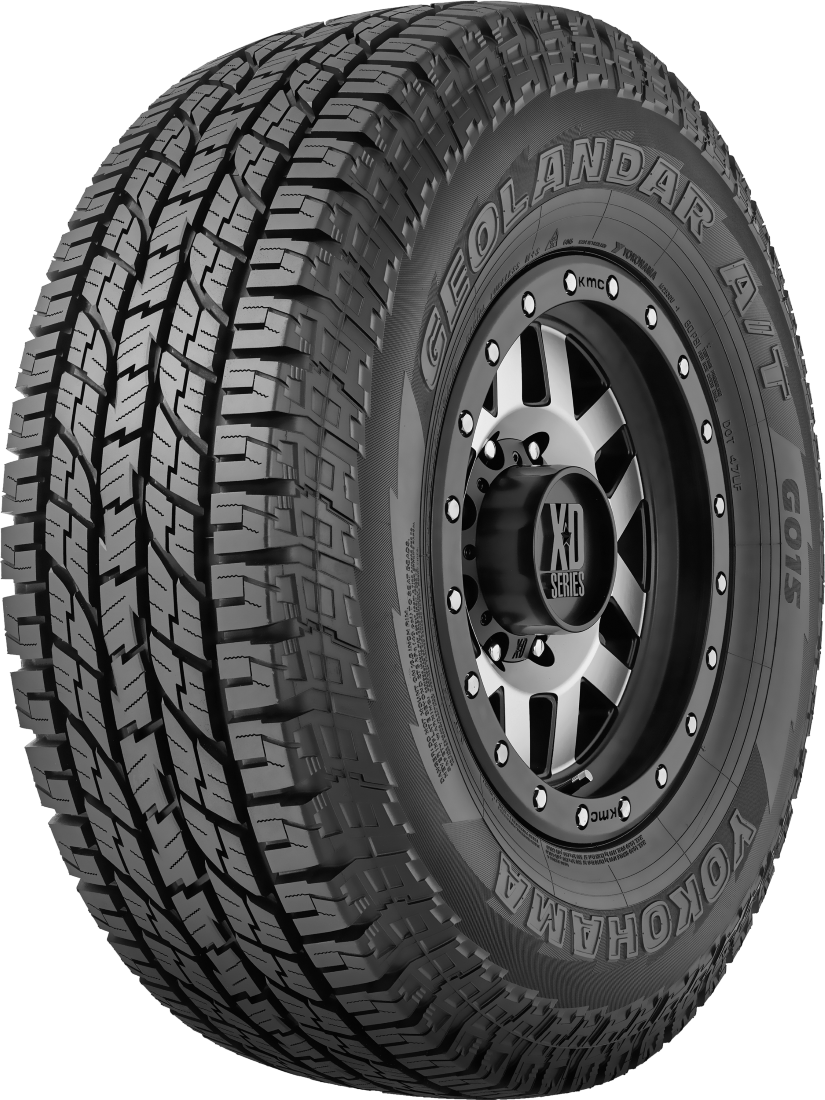

    Ich lese immer mal wieder in den Bewertungen zu Reifen das sie die Bodenfreiheit erhöhen. Gestern habe ich in den Bewertungen zum Yokohama GEOLANDAR A/T G015 gelesen das der Reifen die Bodenfreiheit um 2cm erhöhen soll.
    Es scheint für mich plausibel das ein AT Reifen mit mehr Profiltiefe die Bodenfreiheit um das "Mehrprofil" zu einen Strassenreifen erhöht, aber 2cm scheinen mir gar viel. Kann man irgendwie herausfinden welcher Reifen den Renegade um wieviel mm oder cm erhöht?

    Beispiel neuer Reifen: Yokohama Geolandar A/T G015 - 215/60/17
    Ich habe auf der Yokohama Webseite gesehen das der G015 in 215/60R17 96H mit 27.2in Durchmesser angegeben wird. Rein nach den Zahlen würde sich an der Bodenfreiheit also nichts ändern.

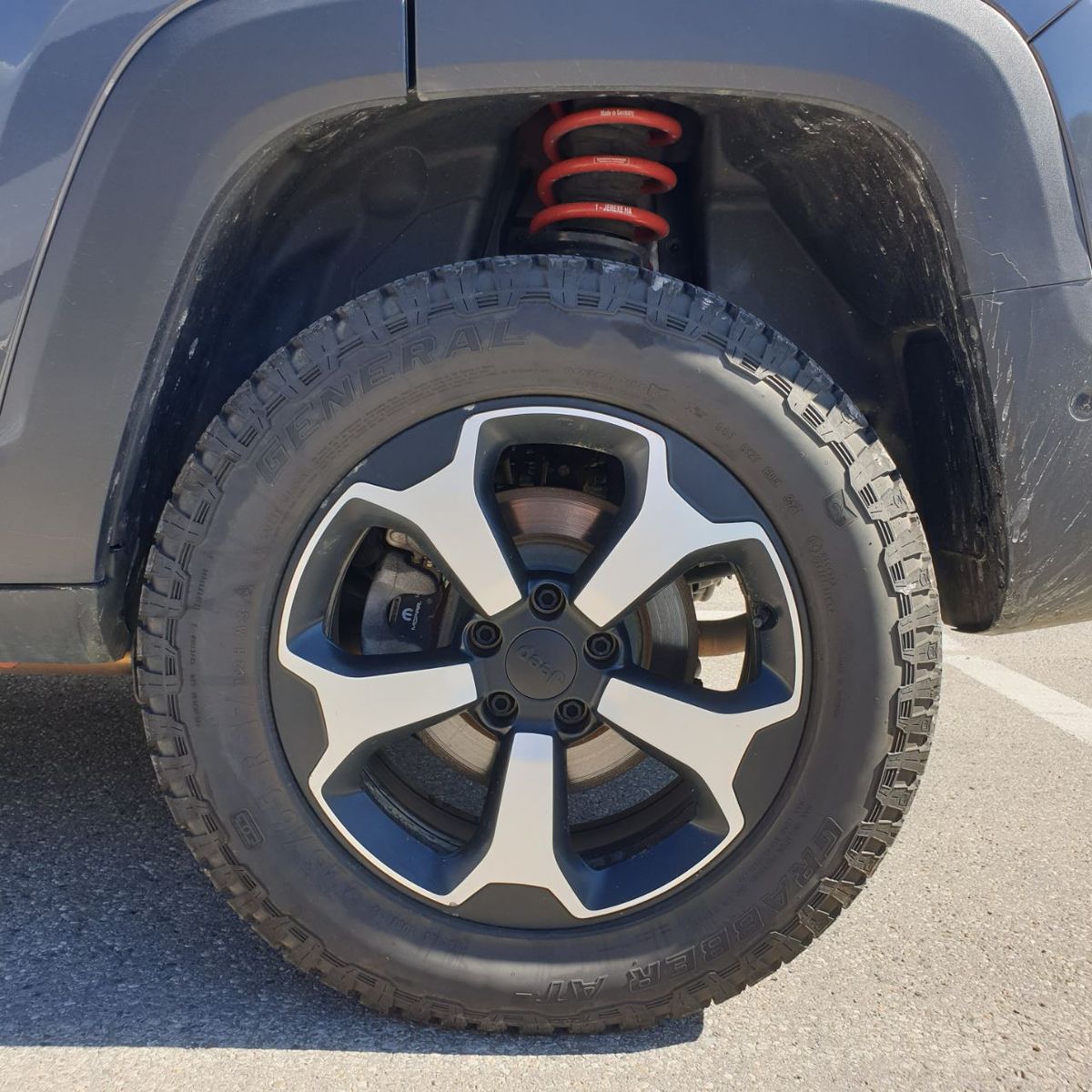

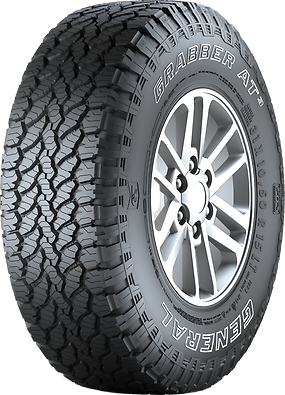

    Aus meiner persönlichen Bereifung kann ich mal noch berichten: Habe General Grabber AT3 in 315/70R17 montiert. Das sind in der Theorie 87,3 cm im Durchmesser. Montiert Messe ich keine 85 bei 2,4 Bar. Die Dinger haben aber (selbst gemessen) 6,2 cm mehr Durchmesser, als die Serienreifen 255/75R17 BFG MTs (KM2) bei 2,5 Bar, die in der Theorie 81,4 cm haben sollten. Zumindest da hatte das grobere Profil der MTs keine Auswirkung.
    Wahrscheinlich hilft dir das nicht so richtig weiter. Es kann durchaus sein, dass du Höhe gewinnst - wissen wirst du das wahrscheinlich aber erst nach dem Aufziehen.

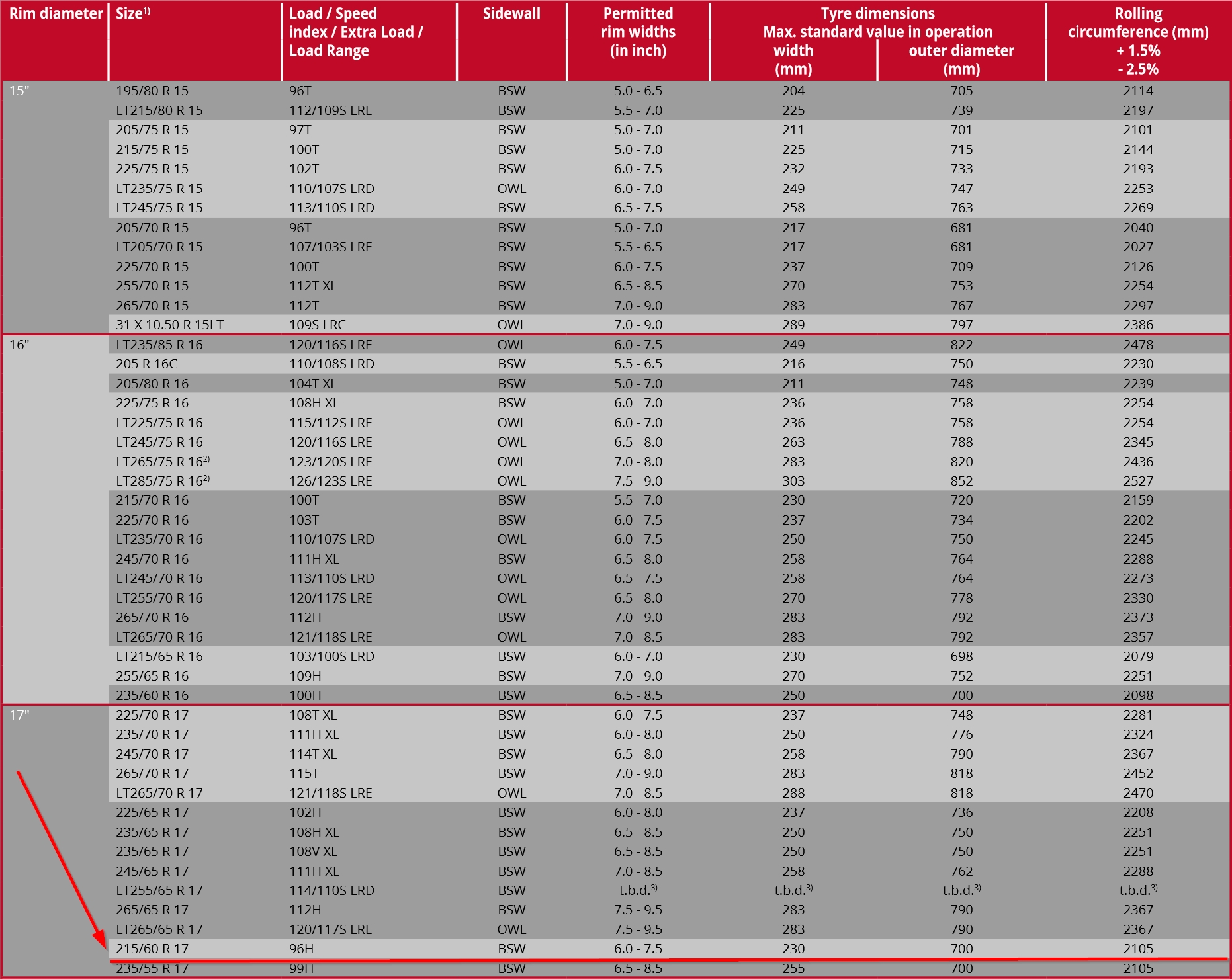

    Danke für deine Antwort und es scheint wirklich reines Glück zu sein was man für einen Durchmesser bekommt. Bei General habe ich eine Tabelle gefunden deine Reifengrösse ist da aber nicht drin.
    Beim 215/60/17 Reifen sieht man aber das die Werte reines Wunschdenken sind.
    Laut General hat der Grabber AT3 215/60/17 folgende Masse:
    Durchmesser: 700mm
    Umfang: 2105mm
    Umfang varriert +1.5%/-2.5%
    Umfang +1.5%: 2136mm
    Umfang -2.5%: 2052mm
    Umfang und Durchmesser stimmen nicht überrein:
    Ein Umfang von 2105mm gibt einen Durchmesser von 670,04mm
    Ein Durchmesser von 700mm gibt einen Umfang von 2199,11mm
    Der Umfang +1.5%(2136,575mm) gibt einen Durchmesser von 680,09mm
    Der Umfang -2.5%(2052,375mm) gibt einen Durchmesser von 653,29mm
    Wenn ich mich nicht verrechnet habe erreicht der Grabber also in keiner Konstellation den "Standarddurchmesser" von 690mm für einen 215/60/17 Reifen.

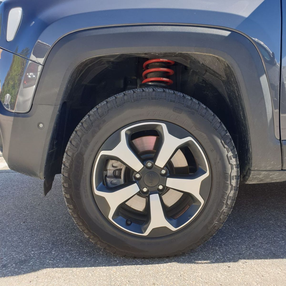

  • Interessant, dass deine 225/65 R17 mit den Trekfinder Federn problemlos draufgehen. Laut meiner Werkstatt schleifen meine 235/65 R17, die mit den Originalfedern problemlos passen, mit längeren Federn an den hinteren Rädern auf der Vorderseite der Radkästen. Sie mussten alles wieder ausbauen.
    Jetzt such ich nach einer Möglichkeit, die hintere Radaufhängung besser zu zentrieren, aber irgendwie komm ich nicht weiter.
