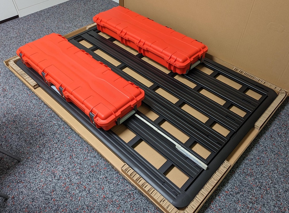

    Ich wusste schon vor dem Kauf das der Renegade nicht üppig Platz hat, war aber trozdem überrescht wie wenig es ist. Unser Camping Setup ist darum in 3 Teilen geplant.
    1. Camping-Box im Kofferraum mit Külbox rechts daneben und Akku im oberen Fach. Unten gibts eine Schublade mit Massen ~65*48*20 mit Kocher, Essen,...
    2. Platte auf den Rücksitzen an den 4 Isofix Halterungen befestigt mit zwei 60*40 Euroboxen.
    2. Dachträger mit Zelt und zwei Auer Schutzkoffer in Grösse 120*40

    Auf dem Dach habe ich das Dachzelt, allerdings bin ich da so schon über dem Gewichtslimit. Wie willst Du da noch zwei Schutzkoffer unterbringen?
    Ich habe kein Dachzelt mehr weil es für uns zuviele Nachteile hat. Der gravierenste Nachteil ist aber das man nicht einfach so wegfahren kann. Wir haben jetzt ein Qeedo Quick Villa M. Das Qeedo ist ein Quick-Tent lässt sich Problemlos in 5min Aufstellen und abbauen wenn mans eilig hat. Das Packmass ist mit 25x25x92cm auch eher klein. Darum passt das Zelt plus zwei Schutzkoffer auf das Dach ;)
    Ich hätte liebe ein "richtiges" Overland-Tent, aber im Moment bleiben wir beim Qeedo. Im Zelt benutzen wir Helinox Feldbetten die wir unter anderem in einem der Schutzkoffer auf dem Dach verstauen.
