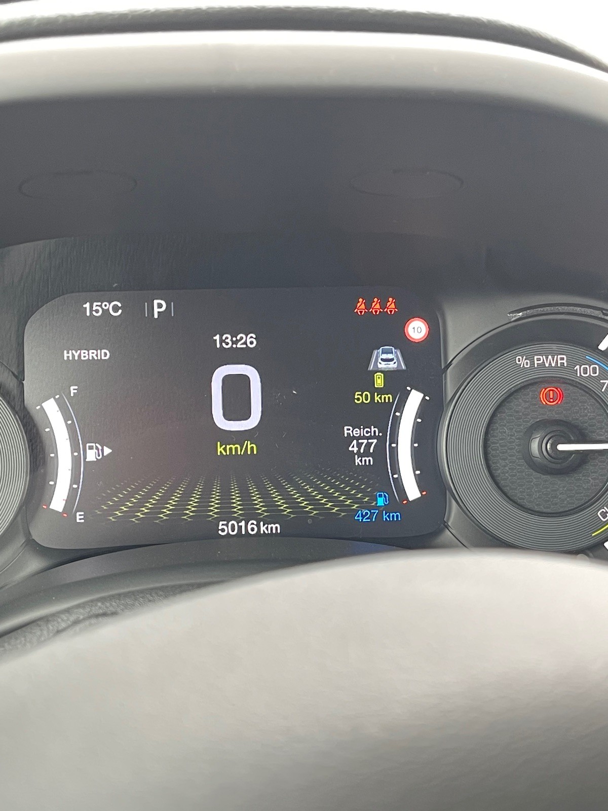

  • guten tag indie runde.
    bei jedem start werden mir die drei typen auf der rückbank angezeigt.
    siehe bitte foto (oben rechts).
    die anzeige verschwindet erst nach 40/50 sekunden.
    warum erscheint dieser hinweis/warnungen (?) bei jedem start und bleibt so unverhältnismäßig lange eingeblendet?
    liebe grüße
    micha
  • Die drei Typen erscheinen bei mir (Compass) auch häufig beim Start. Ich werde mal genauer darauf achten, meine aber, dass es nicht jedes Mal ist. Die Anzeige verschwindet nach kurzer Zeit, ich habe das jedenfalls nicht als unverhältnismäßig lange empfunden, mich aber schon mehrfach über die unsinnige Anzeige (da Sitze nicht besetzt oder mit Taschen o.ä. belegt) gewundert.
