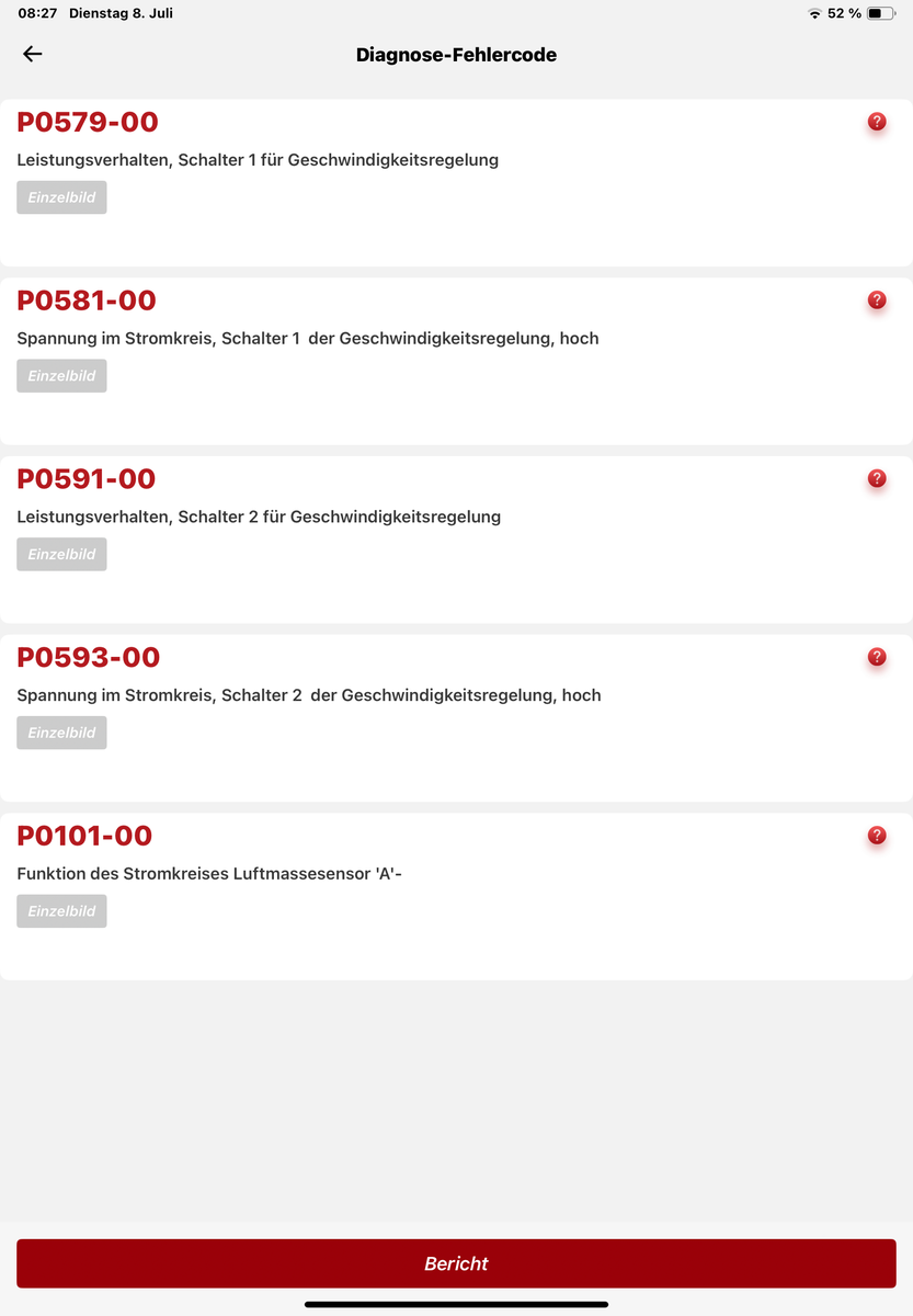

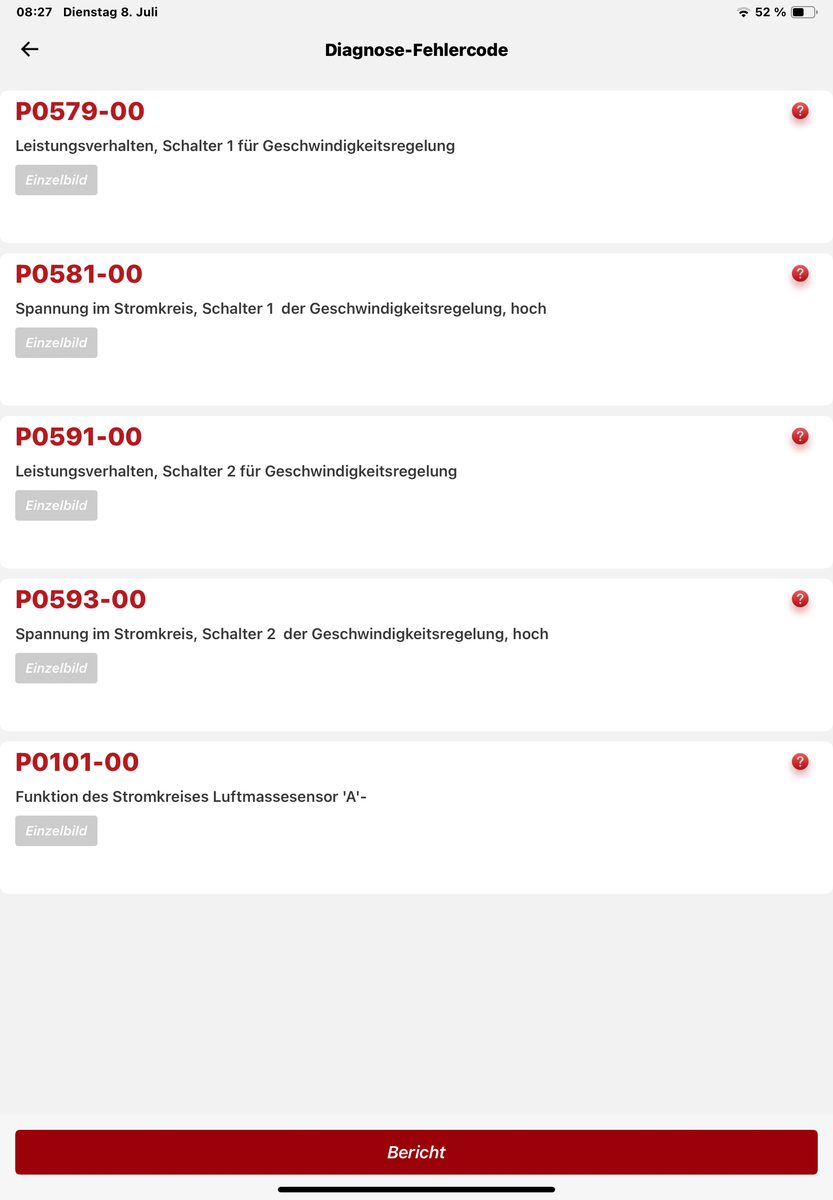

    Ich hatte nun die Möglichkeit, Thinkdiag an einem Wrangler JK bei einem realen Einsatz zu verwenden. Fehlerbild: Tempomat nicht einschaltbar.
    Systemscan gemacht, alle Steuergeräte wurden erkannt, ausgelesen und Fehler angezeigt.
    Die Fehlercodes P579, P581, P591, P593 liefern die bekannte eindeutige Diagnose: Wickelfeder (Clockspring) defekt, dazu gibt es ein TSB. Die Software hat zumindest ihren Job gut gemacht, Fall gelöst.
