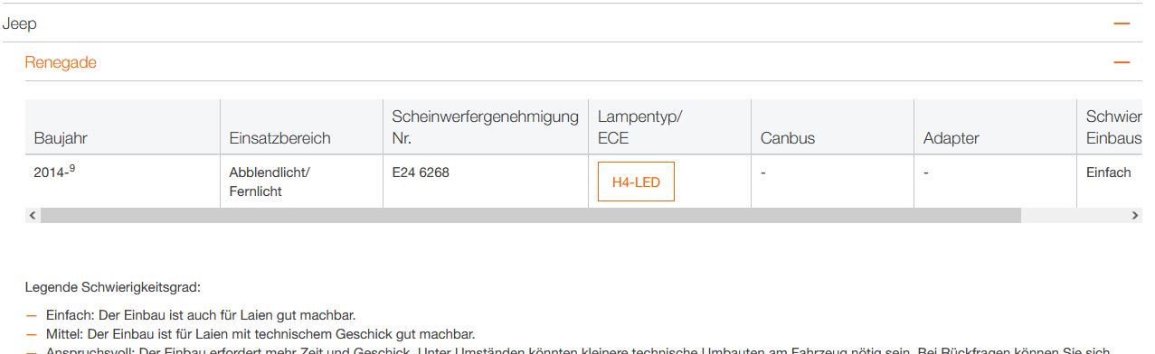

Die Zulassung für Deutschland ist ist schon offiziell durch, jeder der will kann die LED´s in den Renegade einbauen. Freigegeben ab Bj. 2014 and up ohne Beschränkung.

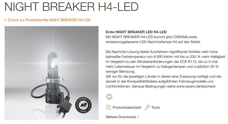

Hab grad mal nachgeschaut, die OSRAM NIGHT BREAKER H4-LED kosten im Netz zwischen 133,- und 166,- Euro, also durchaus ein guter Preis für bis zu 230% mehr Helligkeit! -

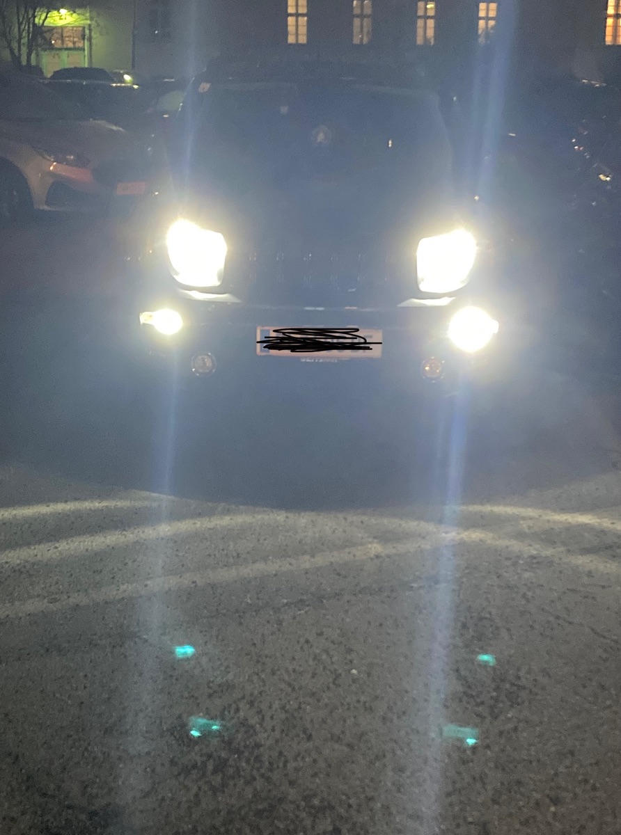

Hab sie heute montiert, kinderleicht und genug Platz alles ordentlich zu verstauen, werde morgen berichten wie die Helligkeit ist
Das sollte ein Quantensprung werden.
Und??
Ahja sehr hell und ausleuchtend 😉 alles fehlerfrei keine Kompatibilitätsprobleme, das einzige was mir vorkommt: die ersten 10 Meter waren mit den Originalen besser ausgeleuchtet, oder es ist eine Täuschung 🤔
Guten Tag(hell),
hab bei meinem Womo letzte Woche auf die Osram Night Breaker H4-LEDs ebenfalls umgerüstet. Das Ergebnis ist ebenfalls sehr erleuchtend.
Dass da der direkt vordere Bereich einem jetzt dunkler bzw. nicht so hell wie zuvor erscheint habe ich auch gedacht.
Es ist m.E. jedoch so, dass 1. das Licht klarer abgegrenzt ist und dann der Randbereich durch das hellere Zentrum nun weniger hell im Vergleich erscheint.
Der Kontrastunterschied außen zu innen ist nun größer aber absolut ist der Randbereich trotzdem nun heller als zuvor. Erscheint nur dunkler, da der Rest heller ist.
Klarer Vorteil ist, dass das Licht nun weiß ist und nicht mehr so Kerzen funzlig gelblich und der erlaubte Ausleuchtbereich insgesamt heller.
Zwangsweise muss dann der hell/dunkel Übergang härter sein, was mancher evtl. als negativ empfinden könnte. Ich sehe das als Vorteil.
