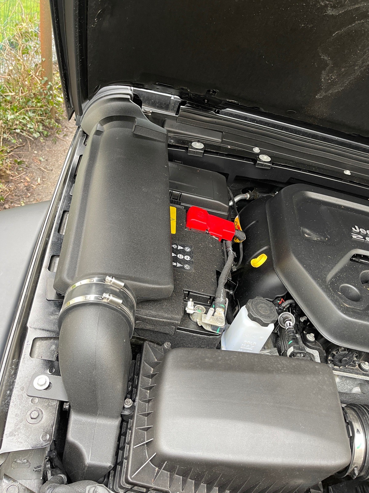

    aber nicht desto trotz käme ich nicht mal eben schnell an den sicherugskasten.
    Die Bilder machen deutlich warum. Auf dem letzen Bild seht Ihr den vorderen speaker. Innen fender lässt sich leicht bei
    seite drücken

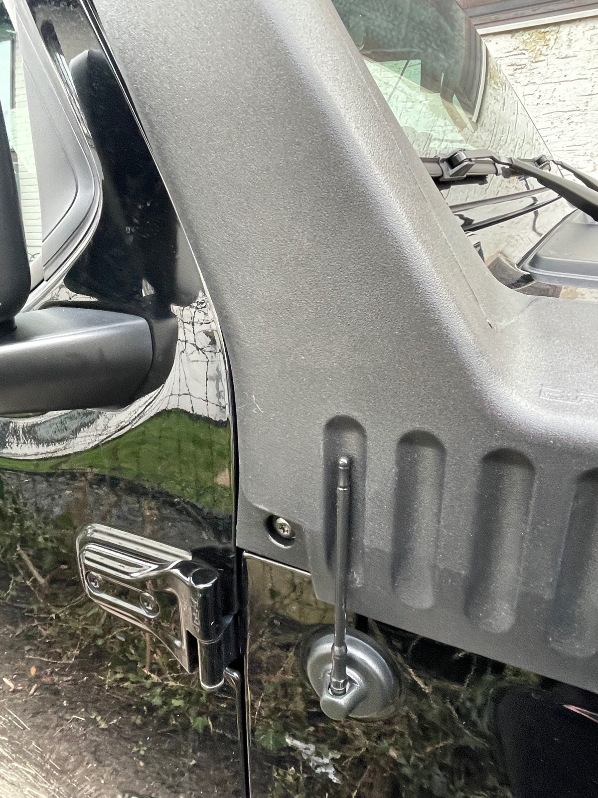

  • Ach ja der Snorkel ist von BRAVO aus Spanien und koste im Vergleich zu US Teilen weniger. hab beim off-road guru um die 360€ bezahlt. es gibt auch zusätzlich einen kurzen Aufsatz. ach ja die kleine stummelantenne ist dabei.
    Empfang FM kein Unterschied zur Stahlpeitsche
