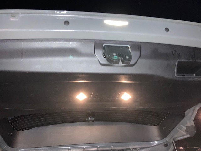

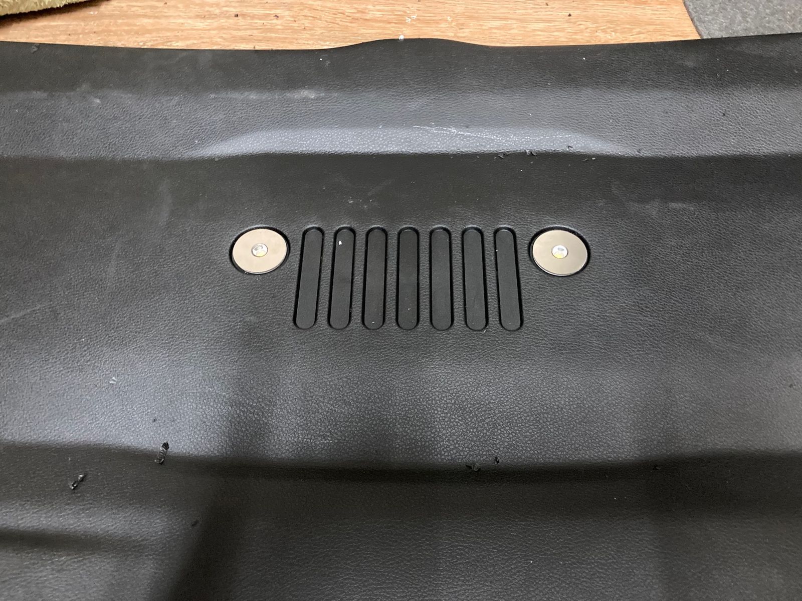

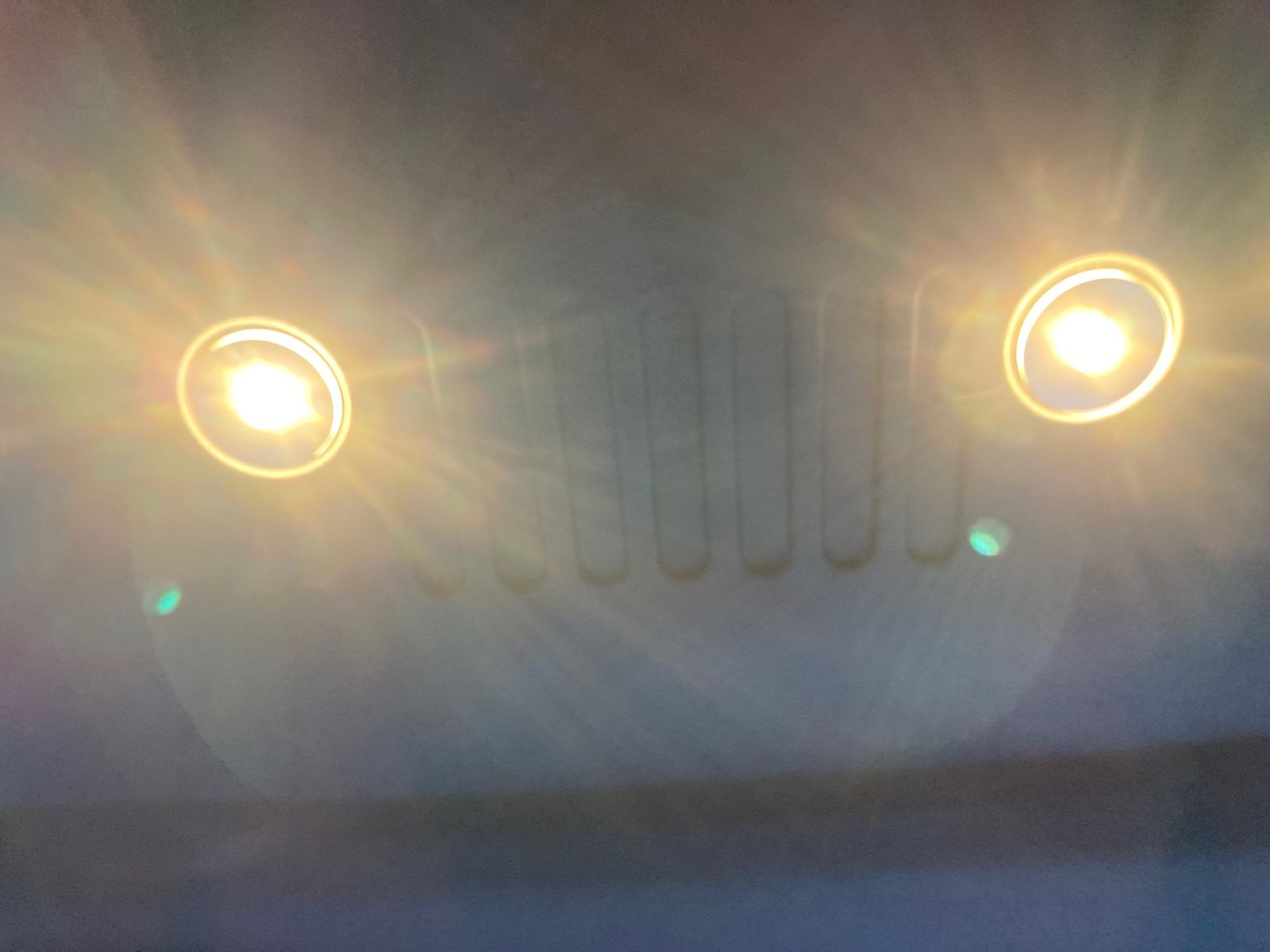

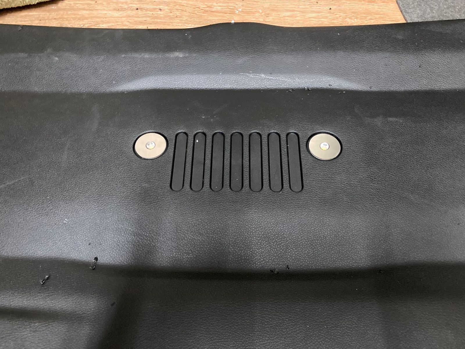

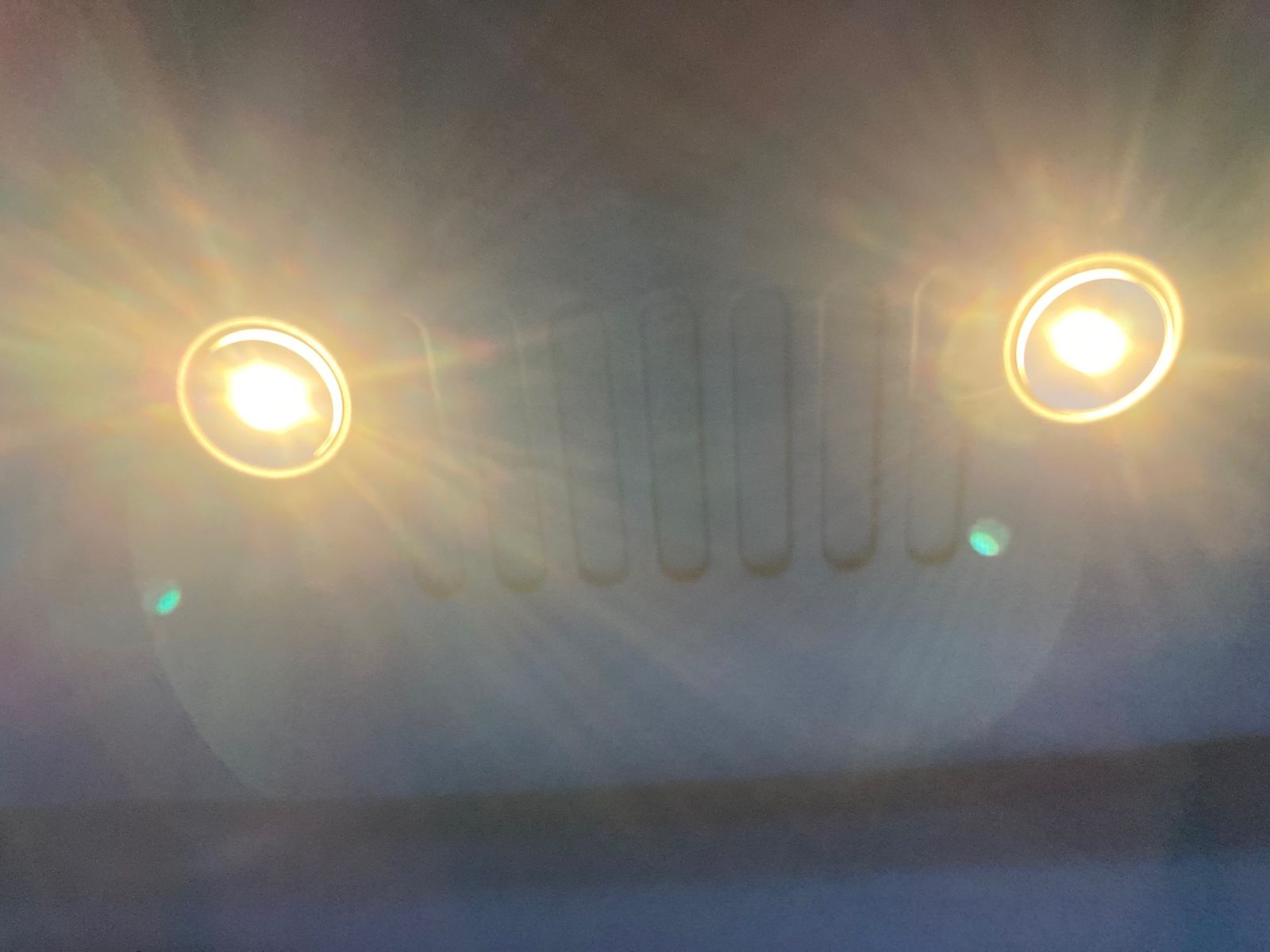

So nun habe ich etwas mehr Licht nachgerüstet, passend zum Innen- Design.

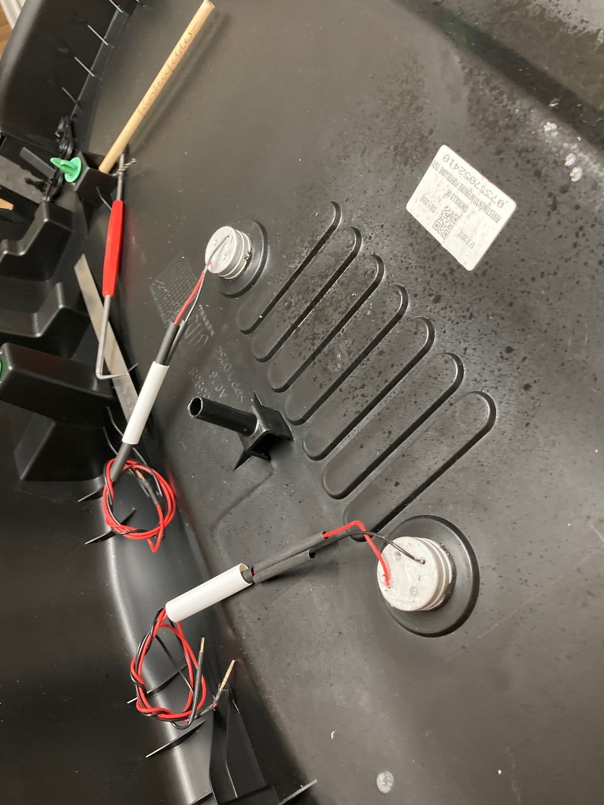

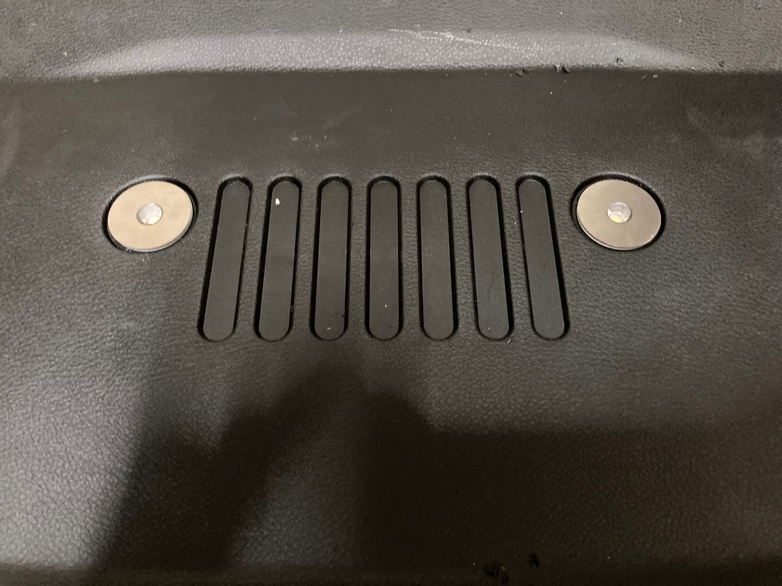

Irgendwann hatte ich beim Beladen etwas zu wenig Licht am nächsten Tag bei betrachten der Heckklappe fand ich den coolen Jeep Grill auf der Innenseite der Heckklappe.... (Foto).

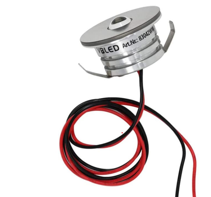

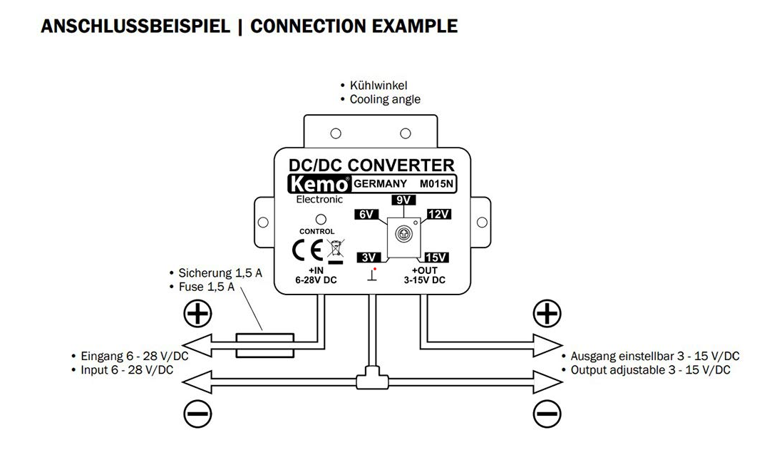

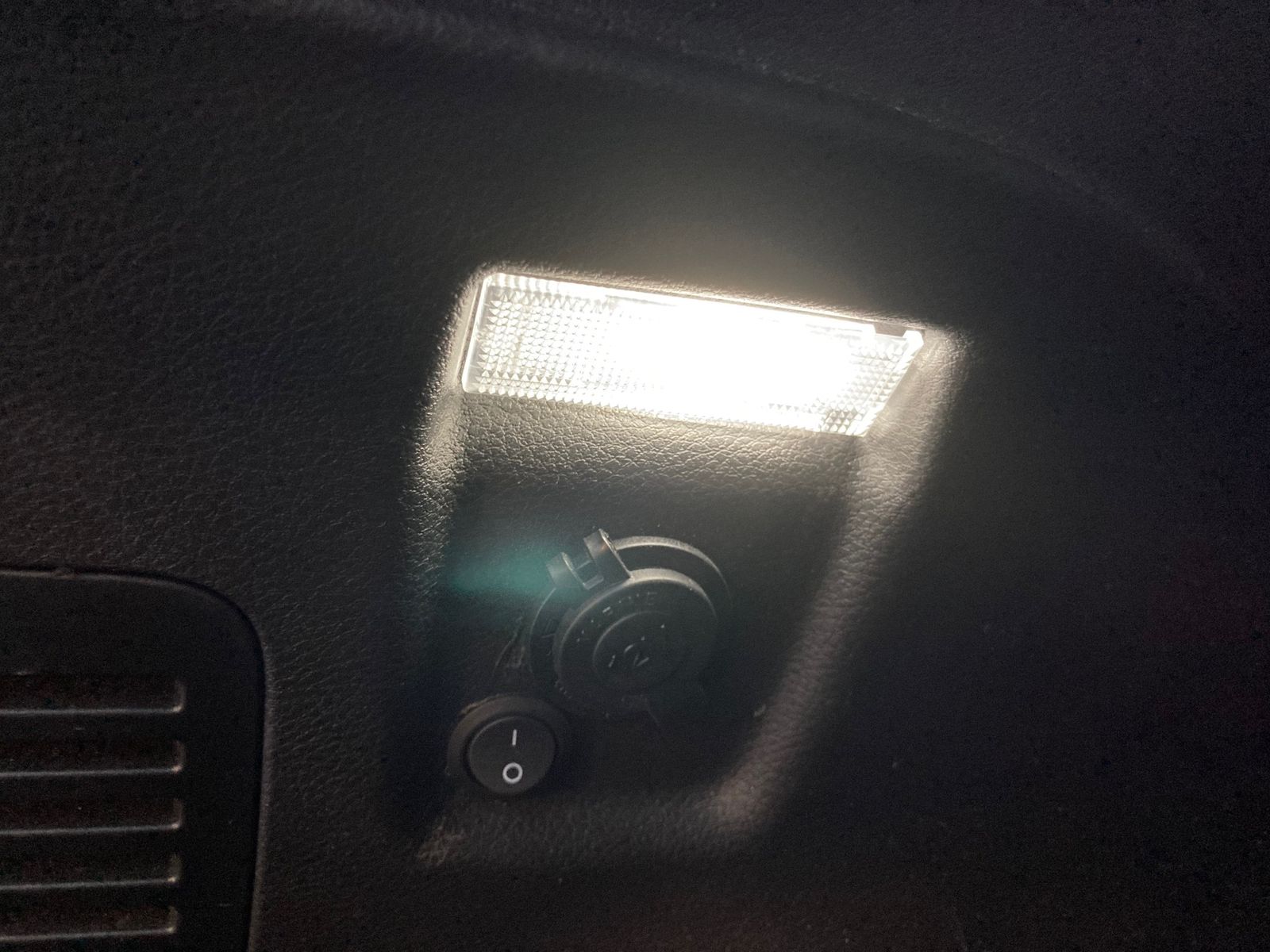

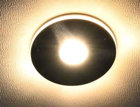

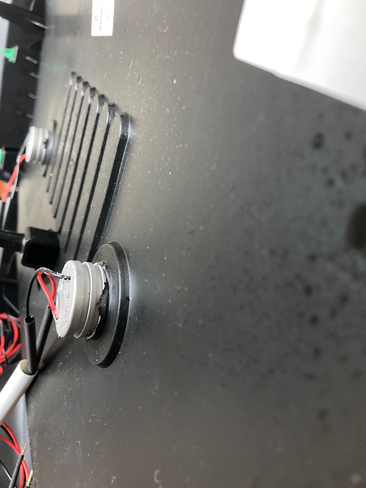

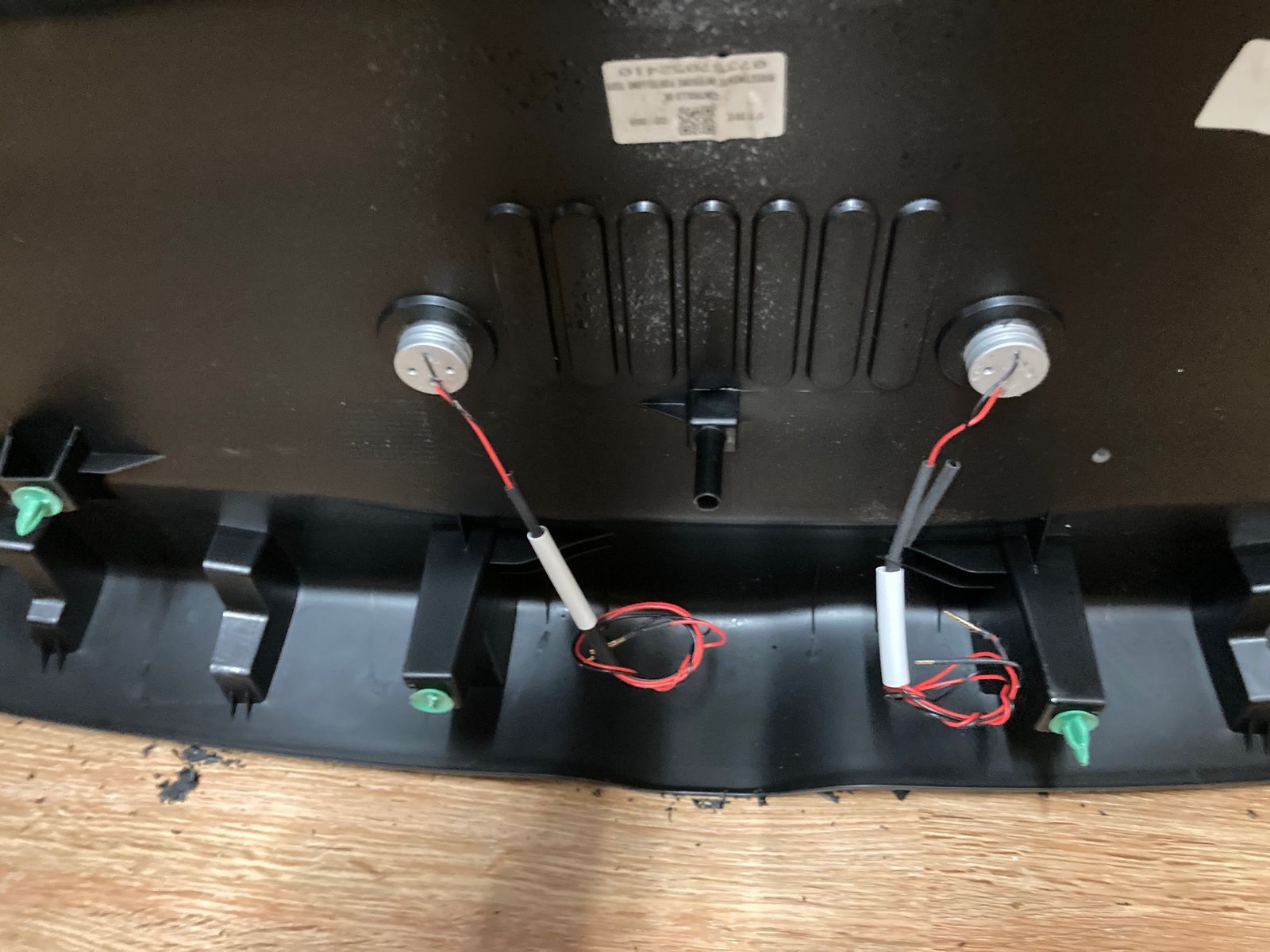

Musste etwas suchen bis ich Lichter, passend zum Auto, gefunden habe, die zudem eine echte CE Zertifizierung haben.. will ja keinen Störsender im Auto. Macht Laune! Ach ja, zwischen Lampen und 12V ist noch ein kleiner Schalter.
Angeklemmt an die Kofferraumbeleuchtung.
Die Teileliste für die Beschaffung stelle ich gerne noch Online, wenn es jemand haben möchte.
2x LED 3V mit leuchte Ring und mittig LED

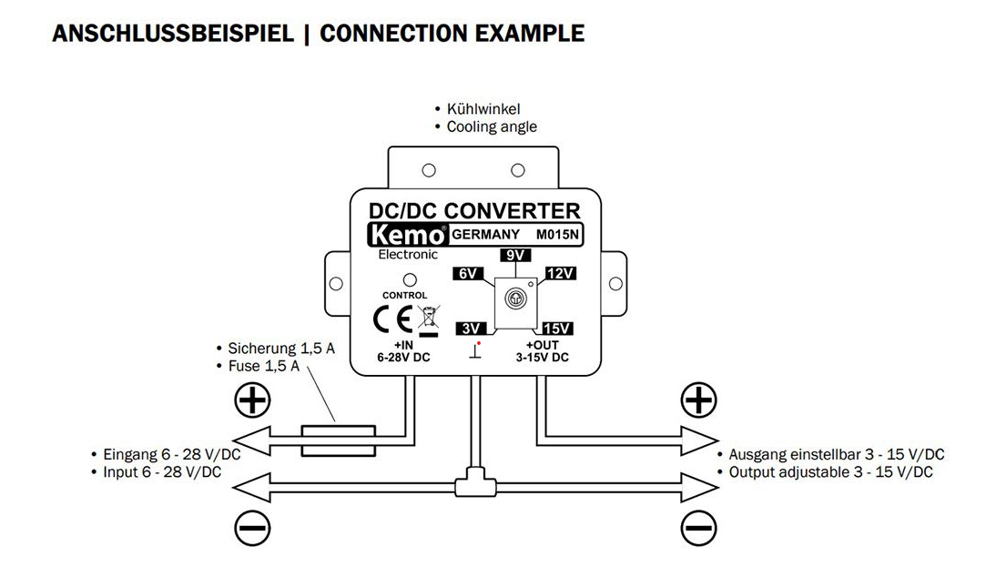

1x Spannungswandler 12 auf 3V
1x Sicherung
1x Schalter
Kabel, Kabelummantelung, Kabelbinder, Kabelbschuh und Buchsen... Schrumpfschlauch, Fluke, Kabel.
