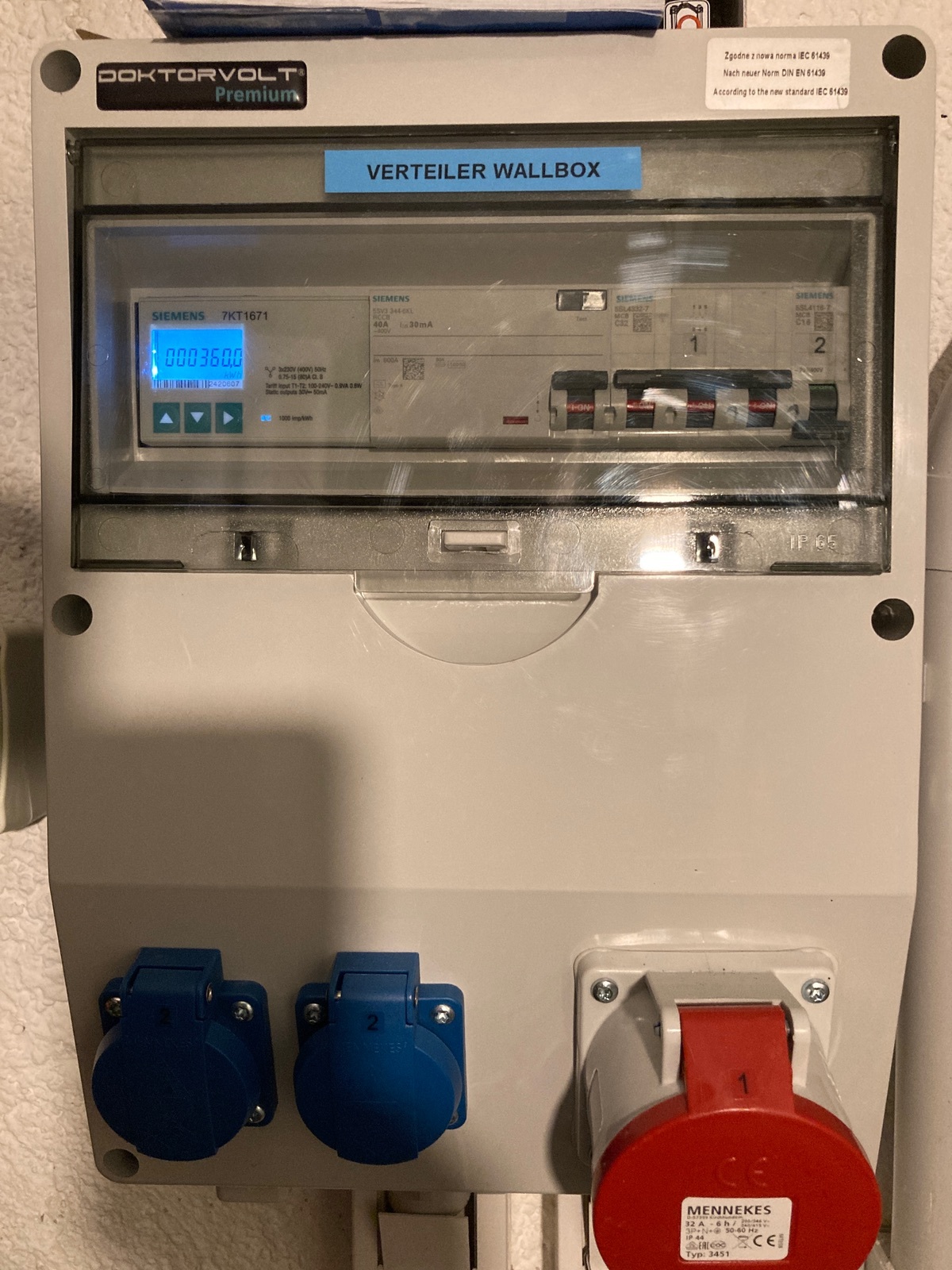

    Ich habe die Installation selbst gezogen und vom Elektro Meister final anklemmen lassen.
    Ihr müsst aufpassen was die Leitungsquerschnitte und Absicherung betreffen.
    Ich habe mit einen Unterverteiler gelegt und den mit 10mm2 hinter 3x Schmelzsicherungen am Schaltschrank angebunden.
    Der Unterverteiler hat eine eigenständige Absicherung, plus 2 Steckdosen 16A ( blau) 1Steckdose 32A (rot), parallel dazu ist eine Wallbox angeklemmt.
    Ich würde abraten über eine Haushaltssteckdose das Auto zu laden. Die Dinger sind nicht führ diese Dauerströme gemacht wenn die Bude brennt ist es zu spät.
    Minimalanbindung ist eine eigne und abgesicherte Leitung:
    Leitung mit mindest 2,5mm^2 (je nach Länge) bis 10m sind 2,5mm2 ok)
    Unterverteiler mit 32A Steckdose, Plus Abnahme durch Elektromeister

    Aber mit deinem Unterverteiler bist du ja bestens aufgestellt und kannst auch eine fette Säge über Drehstrom mit rotem Stecker betreiben :thumbup:
    Oder einen Baukran :D
    Besser als Schuko sind ja die blauen "Campingstecker", und so einen könnte man an den mitgelieferten Ladeziegel ja auch dranmachen.
    (Der geht dann aber leider nicht mehr an der normalen Schuko-Dose)
    Aber du hast ja eine Wallbox.:thumbup::thumbup::thumbup:
    Meine Wallbox Zuführung hab ich mit 5x6² falls die irgendwann mal ein EV mit 22kW laden sollte.
  • Ja, fürs den Hybride ist die Installation mehr als ausreichend, aber wenn schon der Aufwand sein soll dann für die Zukunft ausgelegt. Die Arbeitszeit ist das teure. Zum Thema Haushalt Steckdosen viele sind nur mit 0,75mm2 Leitungen plus einige Verbraucher mehr auf der Leitung. Kann gut gehen, bei einer neu Installation auf jedenfalls etwas ausreichend auslegen.
