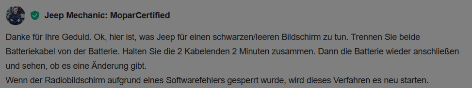

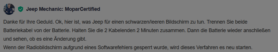

  • Das habe ich noch gefunden. Ansonsten wohl Tausch der Einheit. Lt dem Chat wäre der Fehler bekannt in den Werkstätten und würde möglicherweise mit dem Start/Stop System zusammenhängen. (?)
    Den "Trick" werde ich aber nicht machen...Kann die Werstatt machen.
