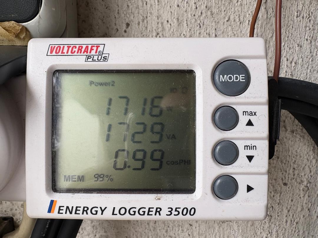

Du kannst im Auto die Ladeleistung einstellen.
Alternativ gibt’s es genug Ziegelsteine die man kaufen kann, die 8/10/13/16A können. Da hat man definitiv kein Problem mit Anlaufspannung.
welche genaue Ablaufspannung die Original Ziegel bei reinstecken zieht, muss man einfach probieren. Halte es aber für problemlos, da eigentlich immer langsam aufgebaut wird.
Ja es gibt ja sogar welche mit 6A, aber auch die sind ja schon zu viel.
Und das Problem - so denke ich - ist weniger die Spannung, sondern der Strom der zu Beginn gezogen wird.
Hab gerade die Idee, es ggf. zunächst mit einer Powerstation zu probieren, mal sehen...
Nun,
wie AP_70 schrieb (und ich nachmessen werde) lädt aber unser Jeep mit Ziegelstein auf Stufe 1 nur mit 700 Watt, benötigt also gar keine 6A (sondern nur 3 A)?!
