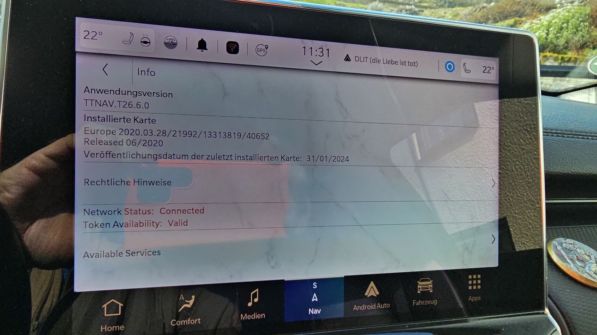

  • jetzt hab ich stellenweise schon neuere Karten über OTA erhalten. Hat schon jemand probiert ob dieses Gesamtpaket dann alles überschreibt ( wahrscheinlich ) . Werden dann die neueren Karten wieder per OTA installiert ?
  • Was soll ein Downgrade bringen, wenn die (deine) aktuellen Karten von 2024 sind und der Download über Stellantins von 12.23 ist??
    der datet nicht ganz Europa ab sondern nur Karten nach einem speziellen Algorithmus den nur Jeep versteht, hatte ich schon mal geschrieben:
    die OTA Kartenupdates scheinen aber zu funktionieren, wenn auch nach einem
    "Jeep eigenen Algorithmus". Krankheitsbedingt war ich jetzt Monate nur im Umkreis von 50 km unterwegs. Dann kam ein update im Januar welches sehr schnell vonstattenging und wohl nur diesen begrenzten Umkreis beinhaltete.
    Jetzt war ich nochmal 100 km weg und schon auf der Rückfahrt ploppte das Kartenupdate auf. Anscheinend hat er dann auch die Karten dieses Bereichs neu geladen. Schöner wäre es natürlich wenn ich die neuesten Karten schon hätte wenn ich in den Bereich reinfahre, nicht erst nach der Rückfahrt .
