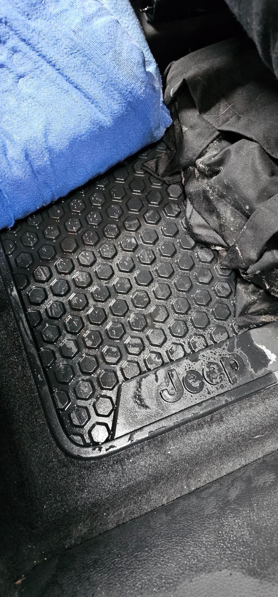

  • Ich hab heut morgen gesehen, dass hinter dem Fahrersitz ziemlich viel Wasser im Fußraum steht. Heut Nacht hat es ziemlich stark geregnet (der Compass stand schräg mit dem Heck nach unten), aber Fenster und Schiebedach waren ziemlich sicher geschlossen und die Sitze und der hochgezogene Teppich waren trocken.
    Da wir heut vom Urlaub heimfahren sind, haben wir erstmal nur grob mit Handtücher getrocknet und trockene Handtücher reingelegt.
    Auf der Heimfahrt hat es viel und sehr stark geregnet und als wir daheim angekommen sind, waren die Handtücher hinten wieder tropfnass und vorne im Fahrerfußraum stand auch das Wasser.
    Hatte das schon jemand bzw. ne Idee woher das kommt?

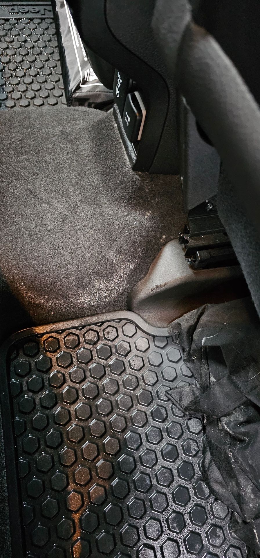

  • Hi,
    Jetzt ist es bei mir auch passiert, der ganze Fußraum klatschnass. Da ich beruflich viele Utensilien mitführe hab ich den hinteren und Beifahrer-Fußraum mit dicken Ikea- Decken ausgelegt, die waren wie ein Schwamm vollgesogen, ohne hätte das Wasser mind.1cm im Fußraum gestanden.
    Ich habe kein Schiebedach!!
    Der Teppich sieht schon gammelig aus.
    Der Freundliche kann natürlich noch nichts sagen, Montag bringe ich ihn hin und bekomme nen Leihwagen, der Wagen ist knapp 2 Jahre alt.
